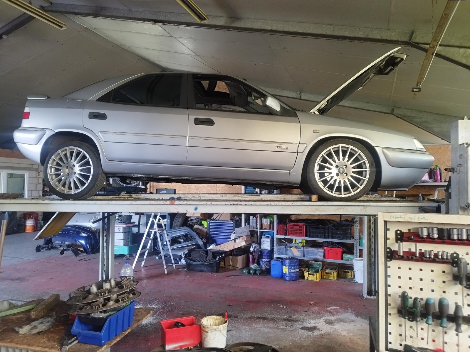

Freitag den Linken Dreier Verbinder auf der Hinterachse ausgetauscht . Samstag per Anhänger wieder zur Halle und vom Hydraktiv Ventil den Rücklauf wieder verbunden , heute am Activa den AFS Zylinder ausgetauscht.
Herzlichen Dank nochmals an Bernd , Micha und Guenni für die Unterstützung.

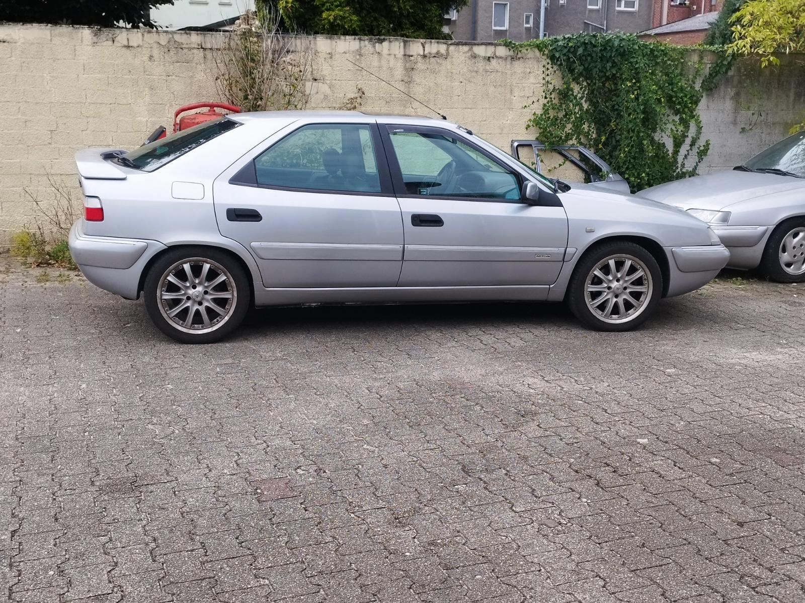

Heute ging das Schiebedach am Activa auch auf und nicht nur angehoben, es ist aber ein Teil abgebrochen 😭
