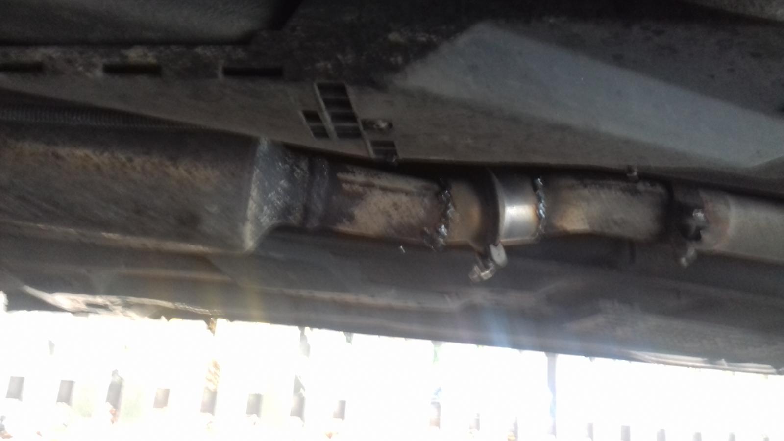

Heute wurde der Auspuff kurz  hinter dem Kat geschweißt.
vor 9 Stunden, HDI JUNKIE sagte:
Ja und zwar auf unsere ganz eigene Art. Er hat jetzt einen Flansch mehr als im Original. In Ermangelung von rostfreiem Metall an dem Riss ging das auf die Schnelle nicht anders. Aber so ist auch schön.

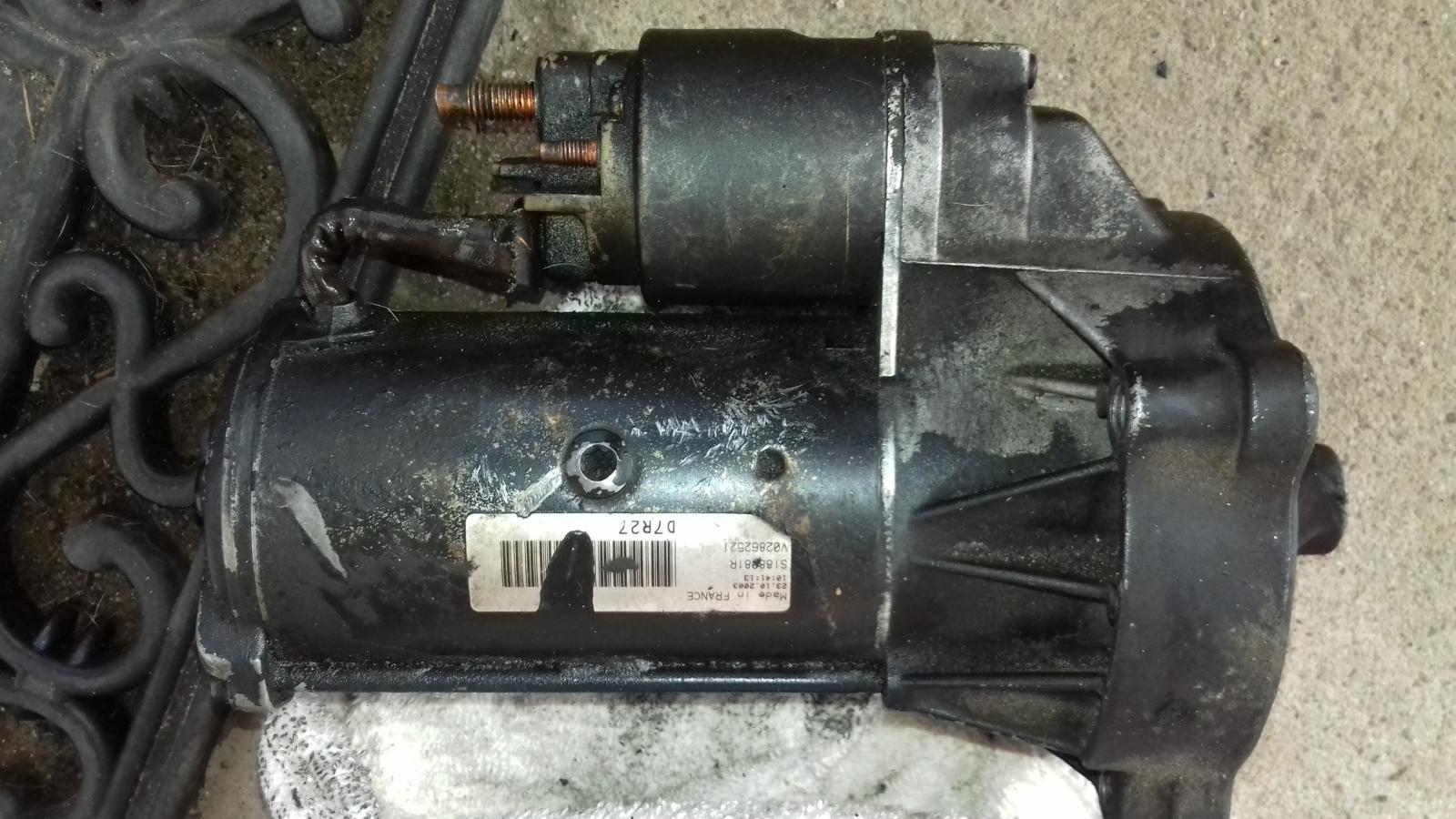

Heute konnte ich den Anlasser ausbauen, war wohl schon der Zweite aus 2003. Morgen kommt schon der Neue von Valeo .

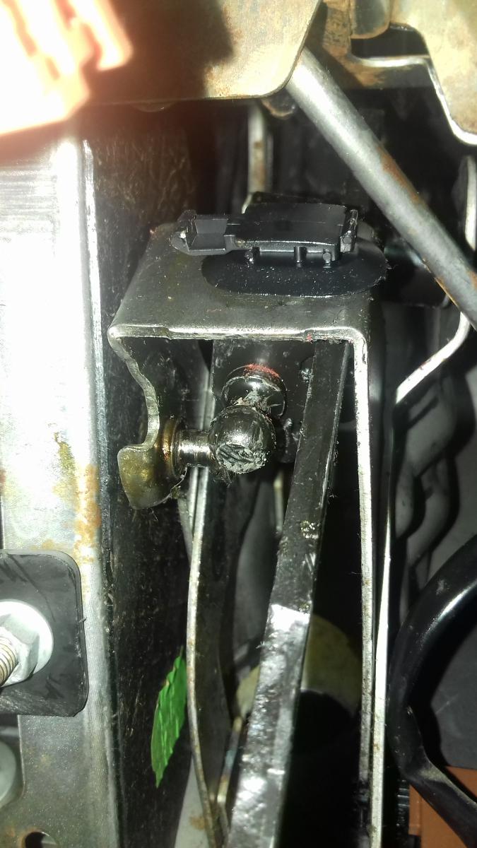

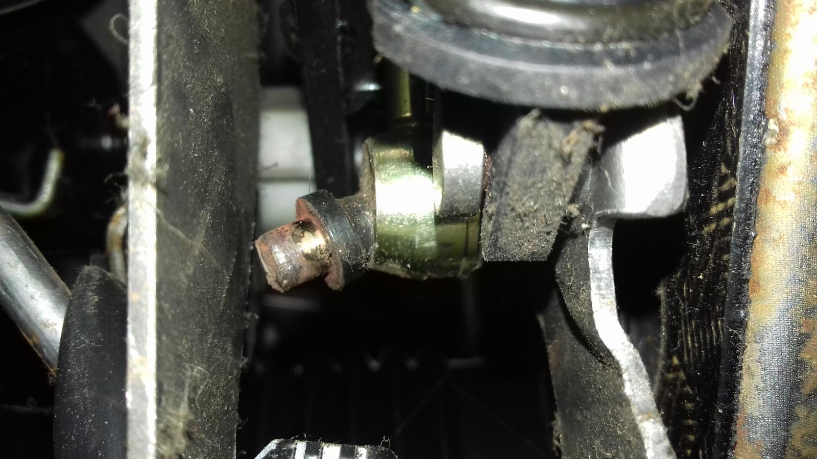

Heute ist das Kupplungs Pedal  aufs Bodenblech gefallen. Dachte erst die Kupplungen halten auch nicht mehr , hat ja erst 35000 gelaufen , aber es ist das Kupplungs Pedal der Kugelkopf hat sich verabschiedet.
Heute an einem Schlachter versucht das Kupplungspedal auszubauen, es geht nicht ohne weiteres. Werde versuchen einen anderen  Kugelkopf zum einschrauben einzusetzen.
Und wenn nichts passendes gefunden wird...kann man zur Not auch anpassen/herstellen.
Auf Miss Sophie sicherlich sehr aufwendig und mit viel Fantasie aber möglich. (an einer Hallen-eigenen CNC arbeite ich noch...)
Vorausgesetzt,man hat die wichtigsten Maße und im Idealfall das Gegenstück.
Habe heute einen Kugelkopf beim Landmaschinen Handel bekommen zum Schrauben.
Alle mit Hydraulischer Kupplung können betroffen sein , das ist von den Kosten in einer Werkstatt  witzlos.Selbst das Fass muss raus um an den Geber oder NehmerZylinder zu kommen um die Stange zurück zu schieben. Diese ist im Weg , der Kugelkopf paßt nicht daran vorbei.

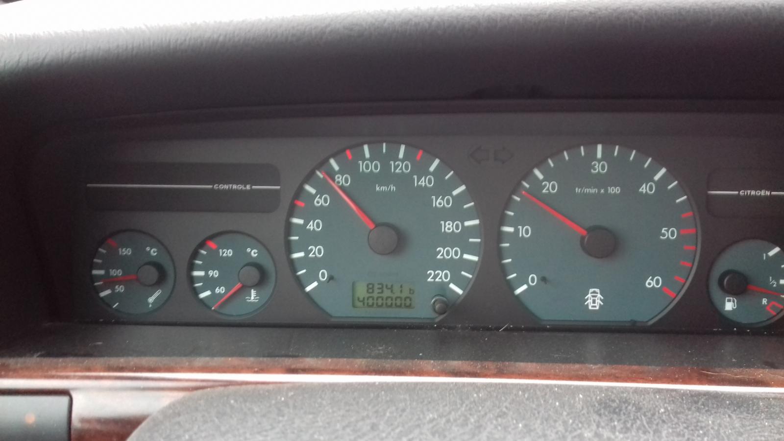

Heute sind wir den 400000km entgegen geschwebt.
Das Kühlwasser mag nicht zeigen, ob es warm ist?
Hab ja noch die Öltemperatur.:P

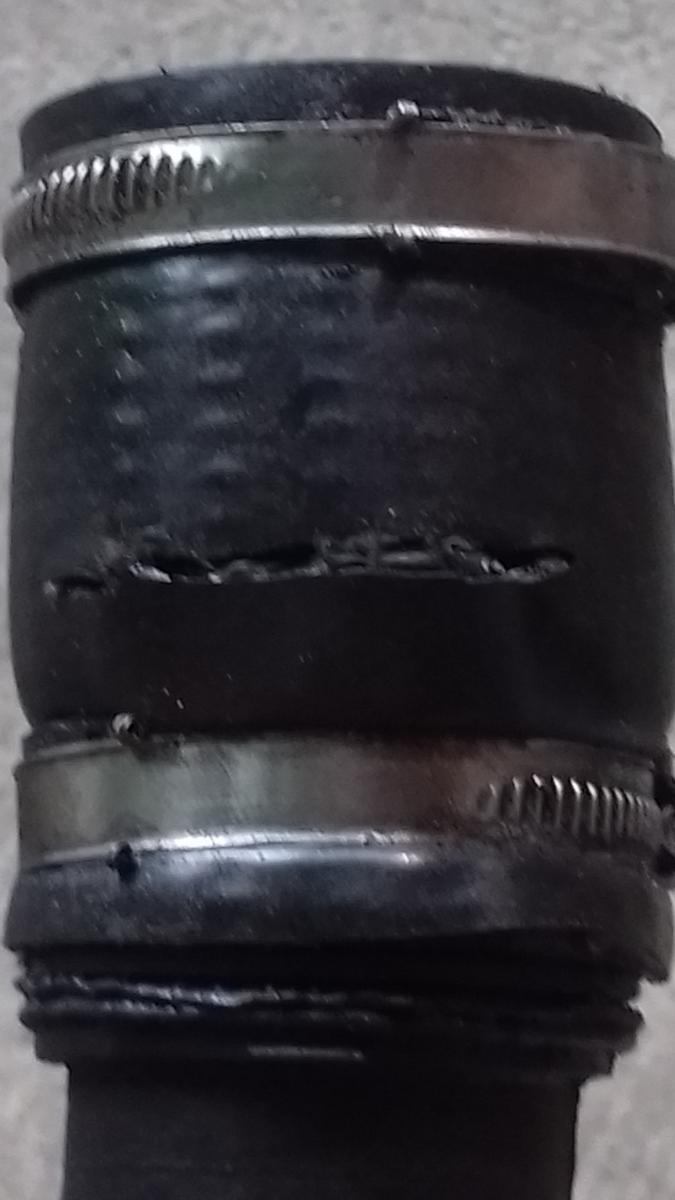

Den Grund für den Leistungsmangel hab ich gefunden .
Damit läßt sich das dauerhaft reparieren92e75a349e665b080f8dc480758155b4.jpg
vor 57 Minuten schrieb HDI JUNKIE:
Wo sitzt der Schlauch normalerweise?
Zwischen Turbo und LLK
