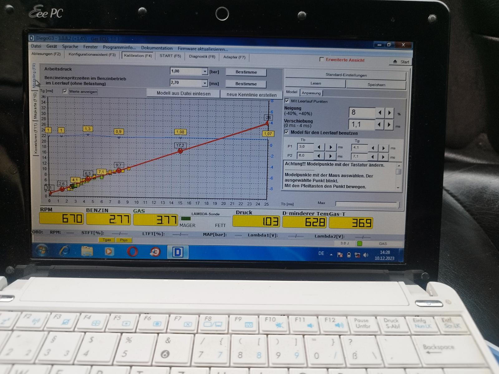

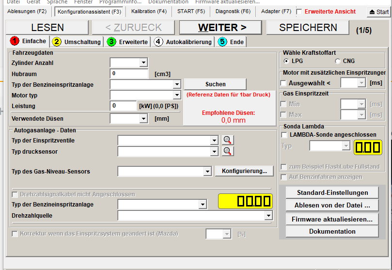

Nimm mal den Haken bei dem Leerlaufmodell raus. Und schau mal, ob da oben rechts bei "Motor mit zusätzlicher Benzineinspritzung" der Haken raus ist.
Leerlaufmodel ist nicht zu finden.
Am 10.12.2023 um 14:47 schrieb HDI JUNKIE:
Heute Mal das Gassteuergerät Resetet, Tipp von Guenni und nach neuen  Mapkarten fahren liefert es auch wieder plausible Werte.IMG_20231210_135405.jpg.2d6cdb2260522f6349a1c3871295a142.jpg
Du musst auf der Seite bei "Model für den Leerlauf benutzen" einfach nur den Haken rausnehmen. Dann deine Benzineinspritzzeiten im Auge behalten und falls die sich ändern sollten, über den Punkt "Verschiebung" korrigieren.
@HDI JUNKIEWas war Dein längster Zeitraum ohne Einstellfahrt? 2 Tage? ;) Im Ernst: Ich hoffe du bekommst die Anlage bald in den Griff. Gas macht ja vor allem dann Spaß, wenn man beim Fahren vergisst, dass der Wagen auf LPG läuft und man nur Gelegentlich beim beim Blick auf die Euro-Anzeige der Zapfsäule oder aufs Bankkonto daran erinnert wird ;)
Bearbeitet ( von Koelner)
Danke , es ist nach wie vor günstiger auf Gas zu fahren . Wenn ich damit fertig bin, könnte ich mich Premium Gas-Fahrer nennen.🤣

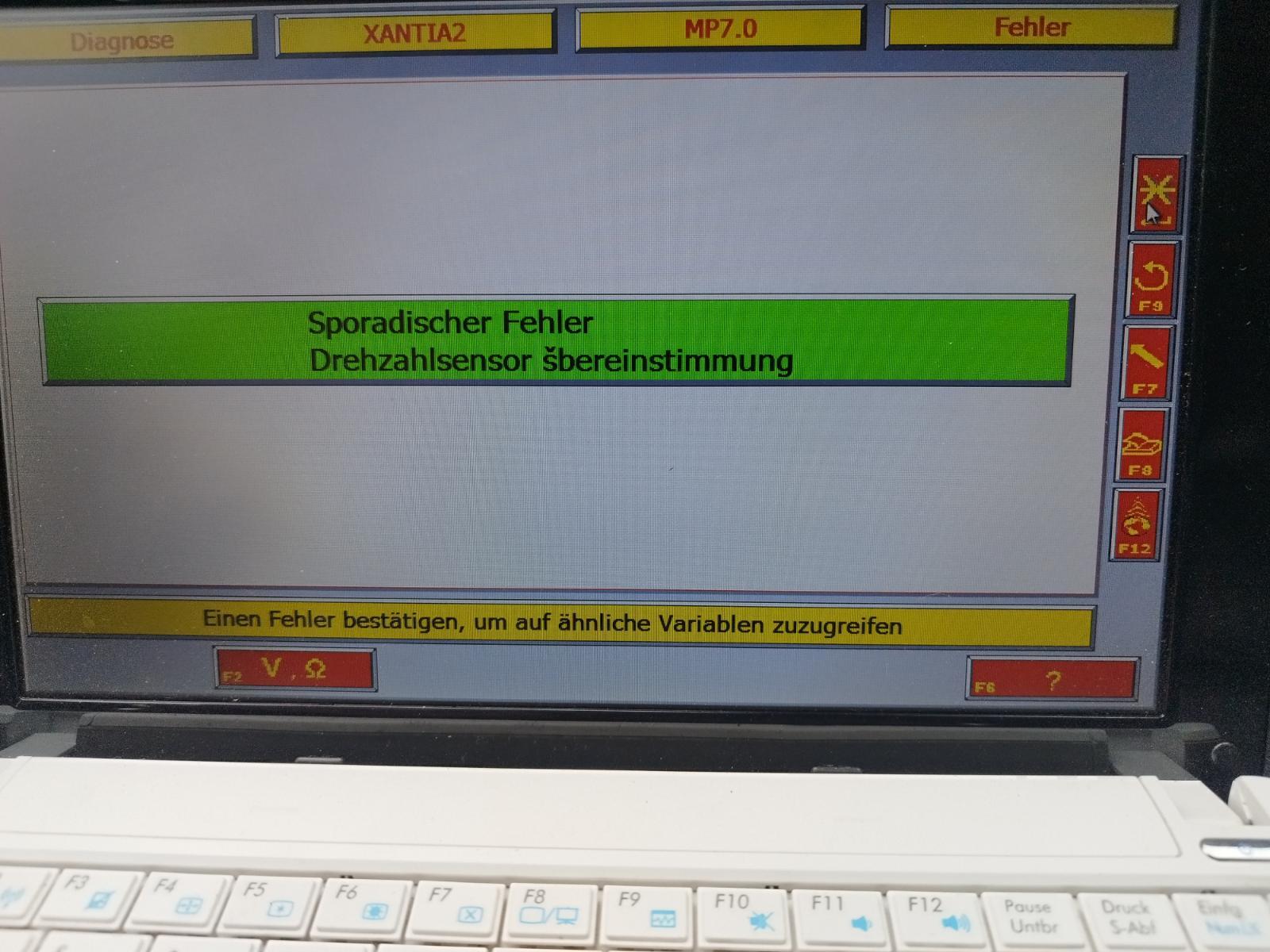

Es ist der OT Geber der wohl einen Weg hat, sollen aber alle gleich sein, bin mal gespannt .
Zum Einstellen der Gasanlage, ich hätte mir auch noch einen Wunden Daumen geholt , ohne etwas zu erreichen, wenn Guenni nicht zum Reseten der Steuerung geraten hätte.
OT Geber heute getauscht, etwas fummellig aber geht.
