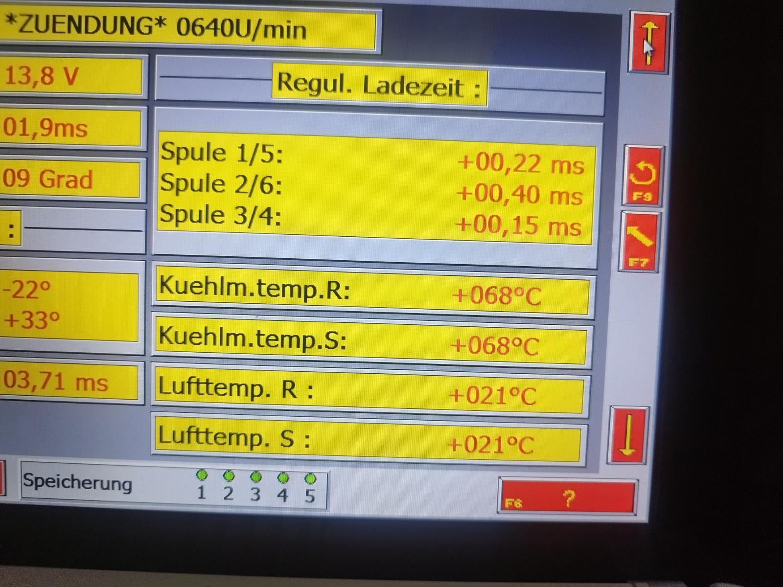

Werte der Zündspulen
vor 22 Stunden schrieb HDI JUNKIE:
Wie alt sind denn die Spulen? ich erinnere mich, dass die bei meinem Xantia auch mal eine neue Spulenleiste nur 1 Jahr (30tsd km) fehlerfrei lief.
So ca. 60000km , habe aber noch andere Liegen.
Alle von NGK
Und mit denen läuft er auch nicht besser ?
Habe vorhin eine ander eingebaut , morgen kann ich mehr dazu sagen.
Nachdem ich eine andere Zündspule eingebaut habe , habe ich heute die Mapkarten neu gefahren , die Tg und die Tb sind ungefähr gleich. Eine Abmagerung war erstmal nicht feststellen wenn er wieder aus der Schubabschaltung Gas annehmen sollte , er fing sich sofort wieder , aber ab und an beim beschleunigen ruckelt es etwas , Lambda Werte alle im grünen Bereich.

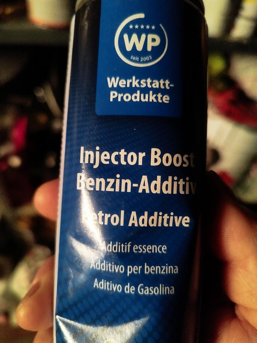

Werde erstmal dieses Produkt einsetzen.
