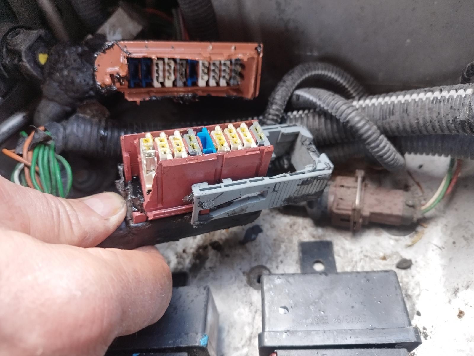

Ich hatte mal ähnlichen Mist mit einem Steuergerät eines X1, das ich versehentilch in einem X2 sperrte. Das Freischalten ging nicht einfach so, ich steckte es ein paarmal zwischen beiden Fahrzeugen hin- und her, irgendwann ging es, ohne daß ich erkennen konnte wieso.Möglicherweise gab es einen schlechten Kontakt im 30-poligen Stecker hinterm rechten Scheinwerfer, das ist häufig die Ursache solcher Probleme.
Der Stecker ist nicht mehr da ,wurde nach einem Unfall mit irgendwas eingepackt.
vor 22 Stunden schrieb HDI JUNKIE:
Super. Also "zeitwertgerechte" Reparatur, bzw. strenggenommen gar keine Reparatur.
Wie geschrieben, der Fehler kann sehr gut genau dort liegen - was sehr wahrscheinlich ist, wenn es genau dort wegen eines Unfalls unqualifizierte Basteleien gibt. Viel Spaß beim Auspacken und Prüfen jedes Kabels. Ich hab schon mehrfach diese Steckverbindung komplett ersetzt, dauert um die 4 Stunden. Stromlaufplan ist erforderlich.
Es ist nicht ganz so schlimm mit dem Stecker wie gedacht, aber auch nach mehrfachen umstecken Break /Activa möchte der Activa sein Steuergerät nicht mehr.

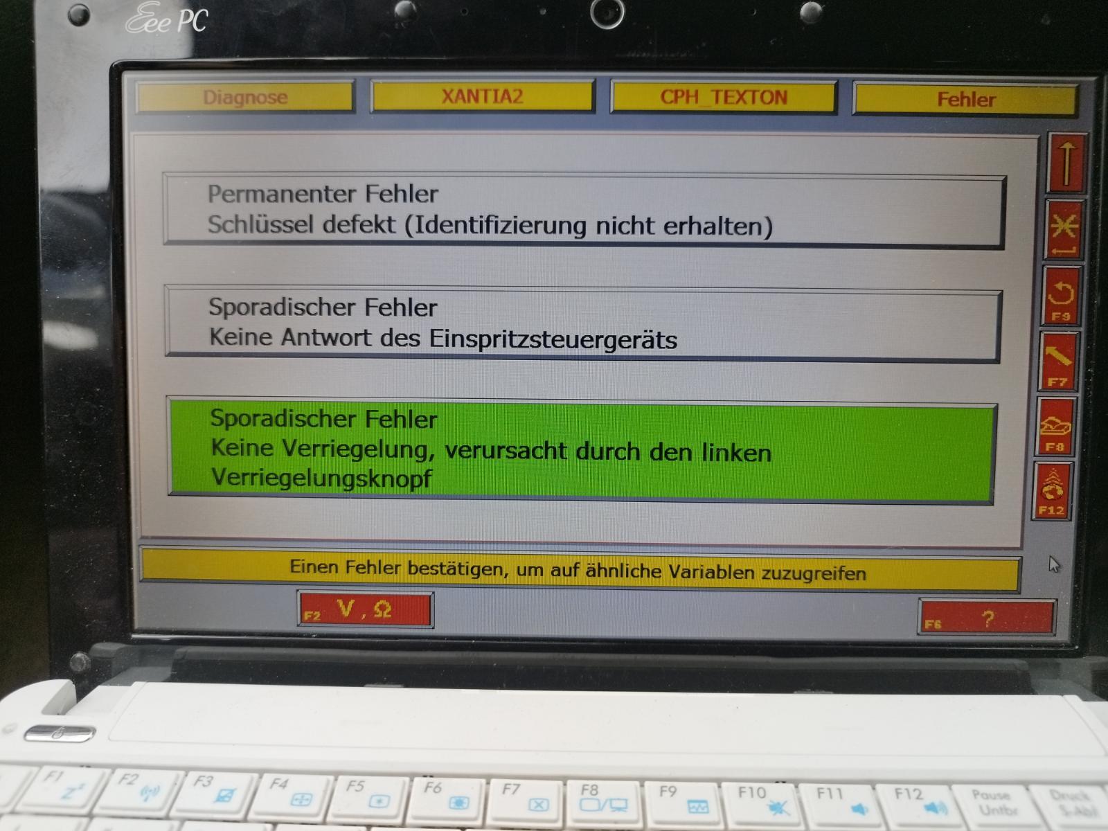

War heute mit der Lexia am Wagen , könnte den Code für den Schlüssel oder das MSG eingeben , aber ich habe keine Unterlagen von dem Wagen , kann Citroen da weiterhelfen?
vor 8 Minuten schrieb HDI JUNKIE:
Ja.
Citroen Zentrale oder Händler?
Vertragshändler.
Am 3.4.2024 um 17:34 schrieb HDI JUNKIE:
Ich denke gerade über den permanenten Fehler nach, was ihn verursachen könnte. Mit dem Ausbau des MSG dürfte er nichts zu tun haben. Mal ganz blöd gefragt: Der Stecker auf der Transponderspule um das Zündschloß ist drauf ? Ersatzschlüssel mal probiert ?
