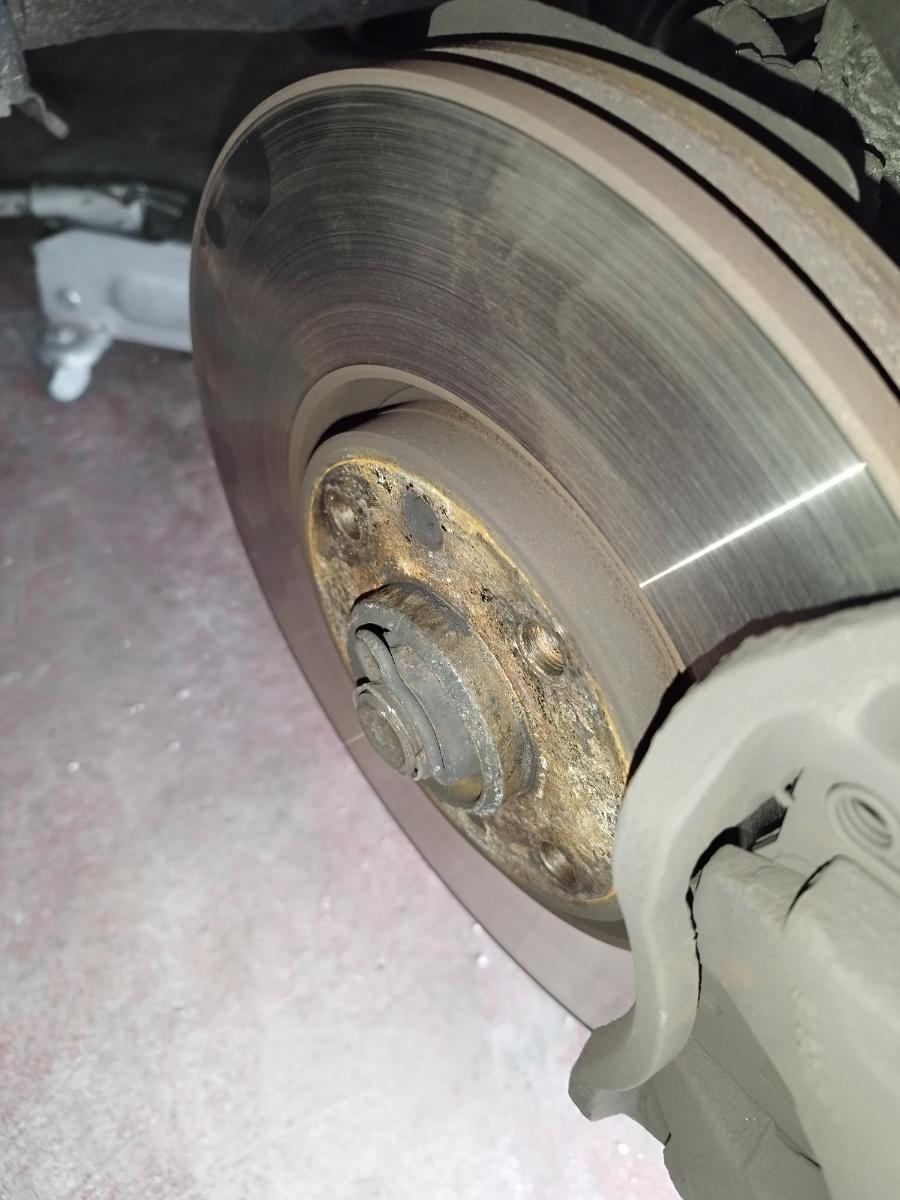

Diese Bremsscheibe hat  ca57000 km , das Tragbild und der Verschleiß sind überraschend gut .
So was gibt es auch. Harte Scheibe mit wenig Korrossion und Verschleiß. Braucht etwas mehr Pedaldruck.
Die ersten asbestfreien Bremsen der Japaner hielten bei manchen auch über 140.000km mit einer Scheibe und einem Satz Beläge. Nur, da verdient man ja nix. Und klar, die Autos waren auch leichter. Dafür die Bremsen viel kleiner.

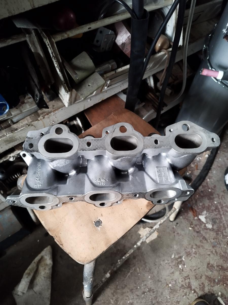

Mal eine andere Baustelle, ich ziehe jede Schraube mit Drehmoment an , hat aber vor mir an dem Motor keiner gemacht. Da ich auch in Zukunft meine Ansaugbrücke mit mehr als vier Schrauben befestigen möchte , wird dieses Teil ausgetauscht, dann soll es die nächsten Jahre halten. Ich kam leider bei den vorgeschädigten Gewinden mit dem Original Drehmoment zum Überdrehen.

Warum nicht die Gewinde eine Nummer größer schneiden? Fleisch ist doch genug da.

Genau, kein Problem. Helicoil oder Time-sert einbauen, und gut.
Obwohl ich mich frage, wie man diese Gewinde ruinieren kann. Immerhin M8. Mit dem Schlagschrauber, Augen zu und draufgehalten? Oder mit dem 60cm langen Gelenkgriff angezogen?
vor 1 Minute schrieb schwinge:
Die Gewinde sind aus Alu. 20 Nm. Das bekommt man einhändig mit einem T-Griff hin. Mit der 1/2 Zoll-Knarre hat man die Gewinde ganz schnell herausgezogen.

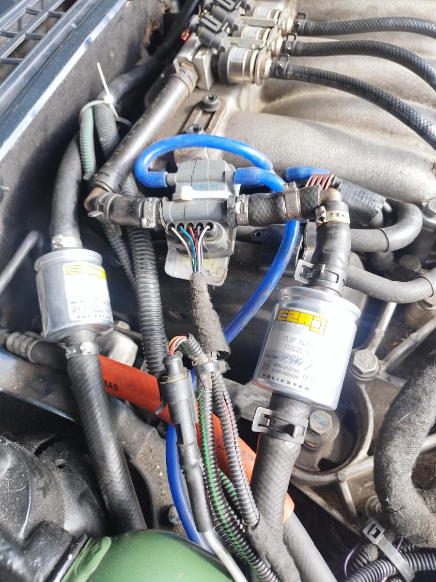

Damit es nicht langweilig wird, heute das erste Mal richtige Probleme mit der Gasanlage , was ich bis jetzt weiß, das Magnetventil bekommt keinen Strom und öffnet nicht . Kabel sind nicht auffällig, könnte es auch am Steuergerät liegen?

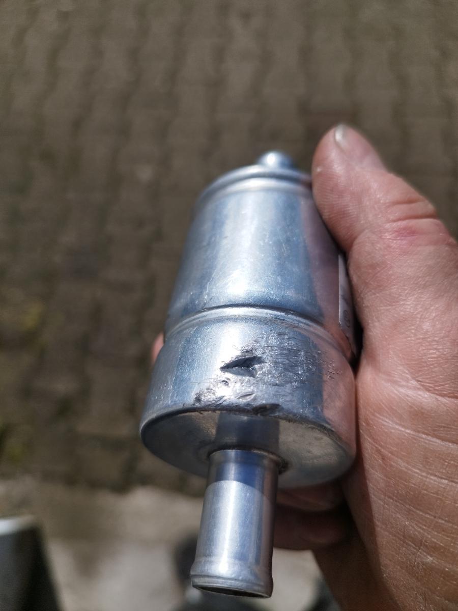

Die Gasanlage läuft wieder , kleine Ursache große Wirkung. Ein Gasfilter war aufgescheuert und die Anlage schaltete ab.
10 € weiter ist alles wieder Gut, neue Filter eingebaut und es läuft.

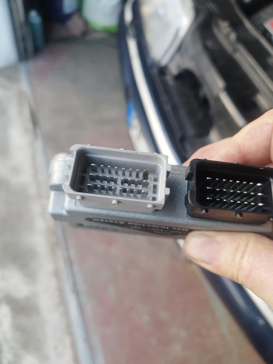

Bei der Gasanlage war ein Pin am Steuergerät Oxidiert und wurde Heiß, ab und an schaltete sie ab oder ruckelte. Da man ja Samstag und Sonntags nicht das meiste zu tun hat, kann man ja mal ein wenig Tuning betreiben 😉
