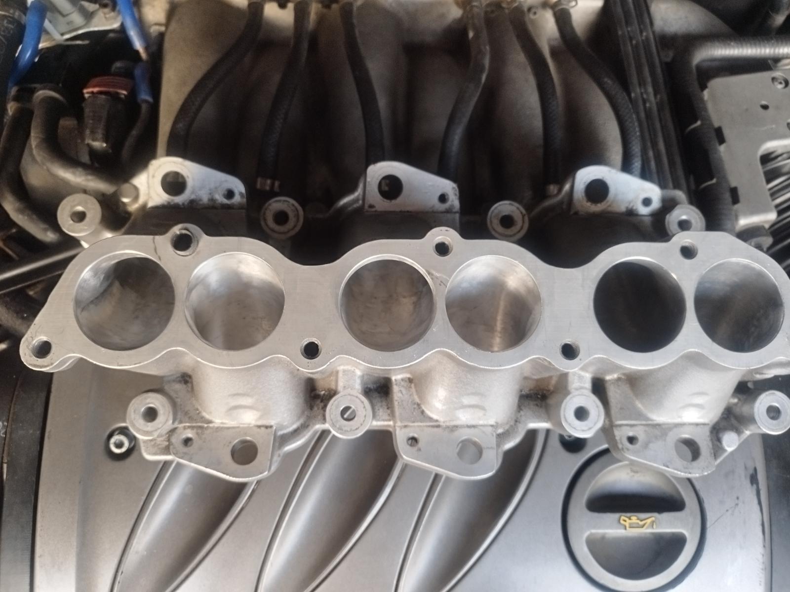

Wastegate HDI?
Versuchst du die Füllung zu optimieren? Sieht schön aus, entgraten hilft, den Hauptgewinn ziehst du aber unten am Ventil.
Fächerschleifer halten übrigens viiiiel länger, wenn du sie mit Schweißtrennspray einsprühst. Bis ich das entdeckte, brauchte ich die kleinen Pferd Fächerschleifer reichlich. Das ging ins Geld. danach reichte meist einer für einen kompletten Kanal.
Jens
Dieses Teil hat bei allen V6, wo ich bislang genauer hingesehen habe, eine sehr schlechte Passung zum Zylinderkopf. Der Versatz ist gerne größer als einen Millimeter. Sorgfältiges Begradigen, also Fräsen und Schleifen an den Zylinderköpfen und dem Verteilerstück, hat bei meinem Motor einen deutlich spürbaren Unterschied ergeben.
Mit Welchem Mittel hast du das markiert am Zylinder.?
Mit einer Lackspraydose.
Hast du die Metall-Dichtung erneuert oder wieder verwendet?
Weiß ich nicht mehr. Besorgt hatte ich sie...
