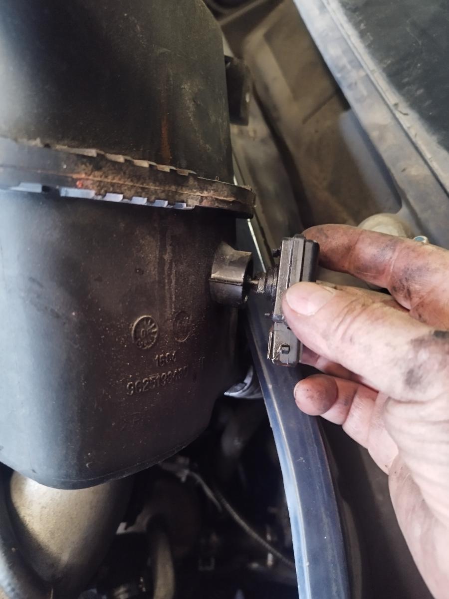

Gestern durch Zufall auf den Druckverlust im Kühlsystem gestoßen, mir viel der Temperatursensor am Ausgleichsbehälter entgegen, Haltenasen waren nicht mehr vorhanden.
Das ist der Füllstandsensor.
Ok, der war nicht mehr zu Verriegeln.

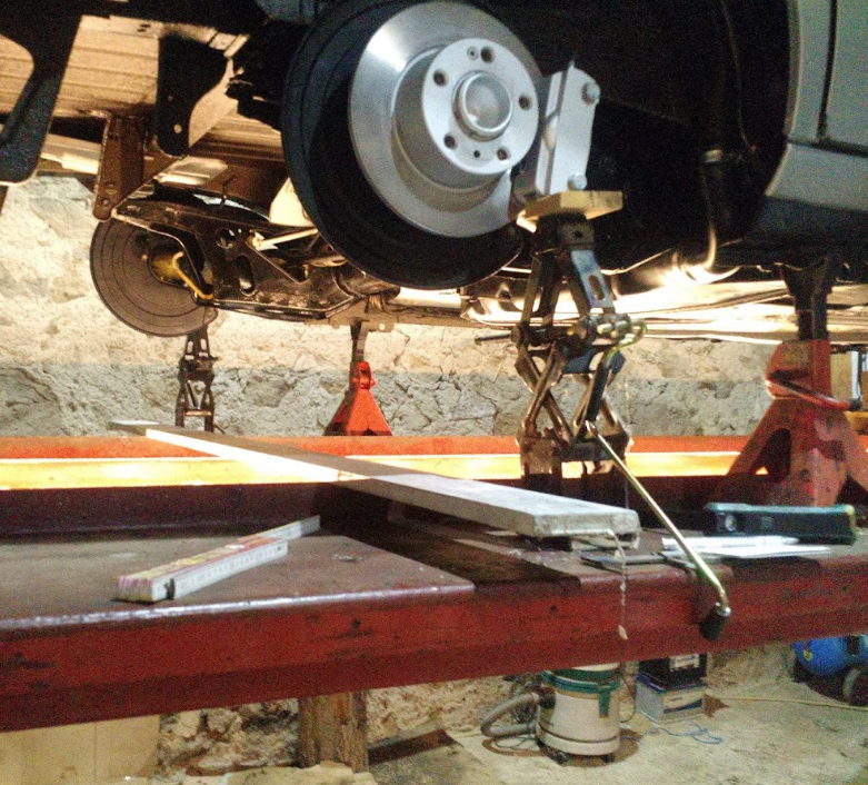

Ich verlinke es - in der Annahme, das Prozedere ist dieses:
Abbildung (Stütze tatsächlich unter den Bremssattel?)
Damit der Lack nicht zerkratzt, hab ich doch nen Holzklotz druntergelegt.
Jetzt möchte ich aber eine genaue Erklärung wie man nach der Schwinge Methode die Höhe einstellt.
Steht eigentlich alles im von Sebastian Fernandez verlinkten Post. Oder hast du das gelesen und es ist immer noch was unklar? Die Essenz der Sache ist, dass man die drucklose Radaufhängung mit Hilfsmitteln auf die Sollhöhe bringt, und anschließend die Schelle am Stabi in dieser Position anschraubt.
Wie man das letztlich hinbekommt, ist der eigenen Kreativität und den verfügbaren Mitteln zu überlassen. Zuletzt habe ich im März ein Fahrzeug so eingestellt, auf einer Zweisäulenbühne, mit Getriebehebern unter den Rädern und eine unter die Räder gespannte Schnur als Referenz.
Ich habe mich eher wegen der Statik gewundert.
Statik? Um die Schwinge hochzuhalten kann man theoretisch auch Zwieback übereinanderstapeln. Die wiegt ja nur ein paar Kilogramm.
