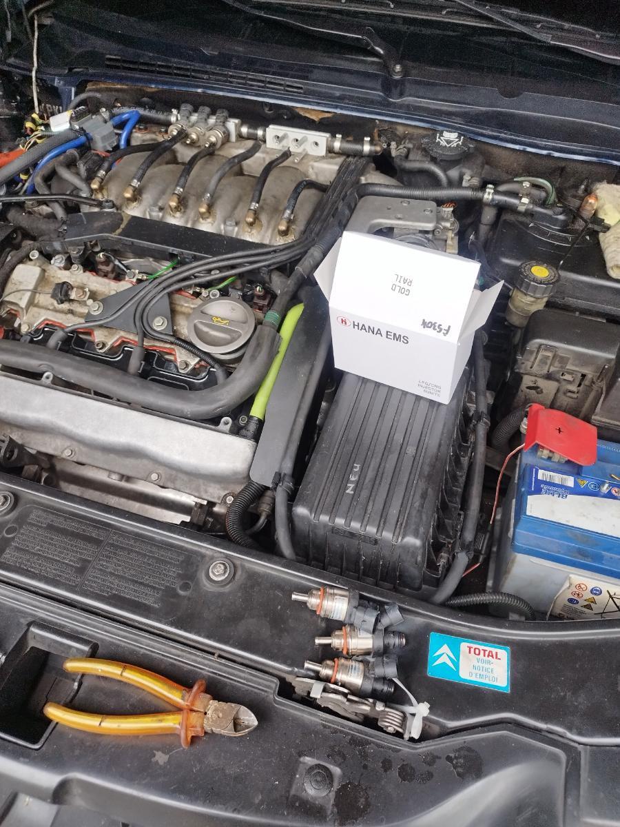

Bei den Hana Injektoren für die Gasanlage wie sind da Eure Erfahrungen bezüglich der Laufleistung . Meine haben jetzt ca 170000km hinter sich , ich werde wohl neue Bestellen müssen , mein Problem ist das der Motor untenrum abmagert bis zum Absterben und das aber nicht immer , alle Einstellungen passen , vor dem Abmagern erkenne ich auf dem Lambda Tool das er Anfettete. Das ist echt Nervig.

Neue Schellen andere Schläuche sind eingebaut , neue Gasfilter auch , aber an einer Stelle am Anschluss Gasfilter schlägt das Messgerät noch an , Abgas ?. Morgen kaufe ich neue Gasinjektoren von Hana , meine haben jetzt 170 bis 180000km gelaufen .

Ich würde mal Lecksuchspray testen ….
und noch so ein Gedanke: schlägt der Schnüffler nur bei Gas oder auch bei Benzindämpfen an?
Ich glaube der schlägt auf alles an , also nicht Pfurzen 😉.

Bei einer LPG-Einbauprüfung hat der PI mal das ewig piepsende Ding weggelegt, im Motorraum gerochen, dann mich gefragt, ob ich was rieche. Nein - Prüfung bestanden.
Der Gasschnüffler reagiert sehr heftig auf unser Silikonspray.

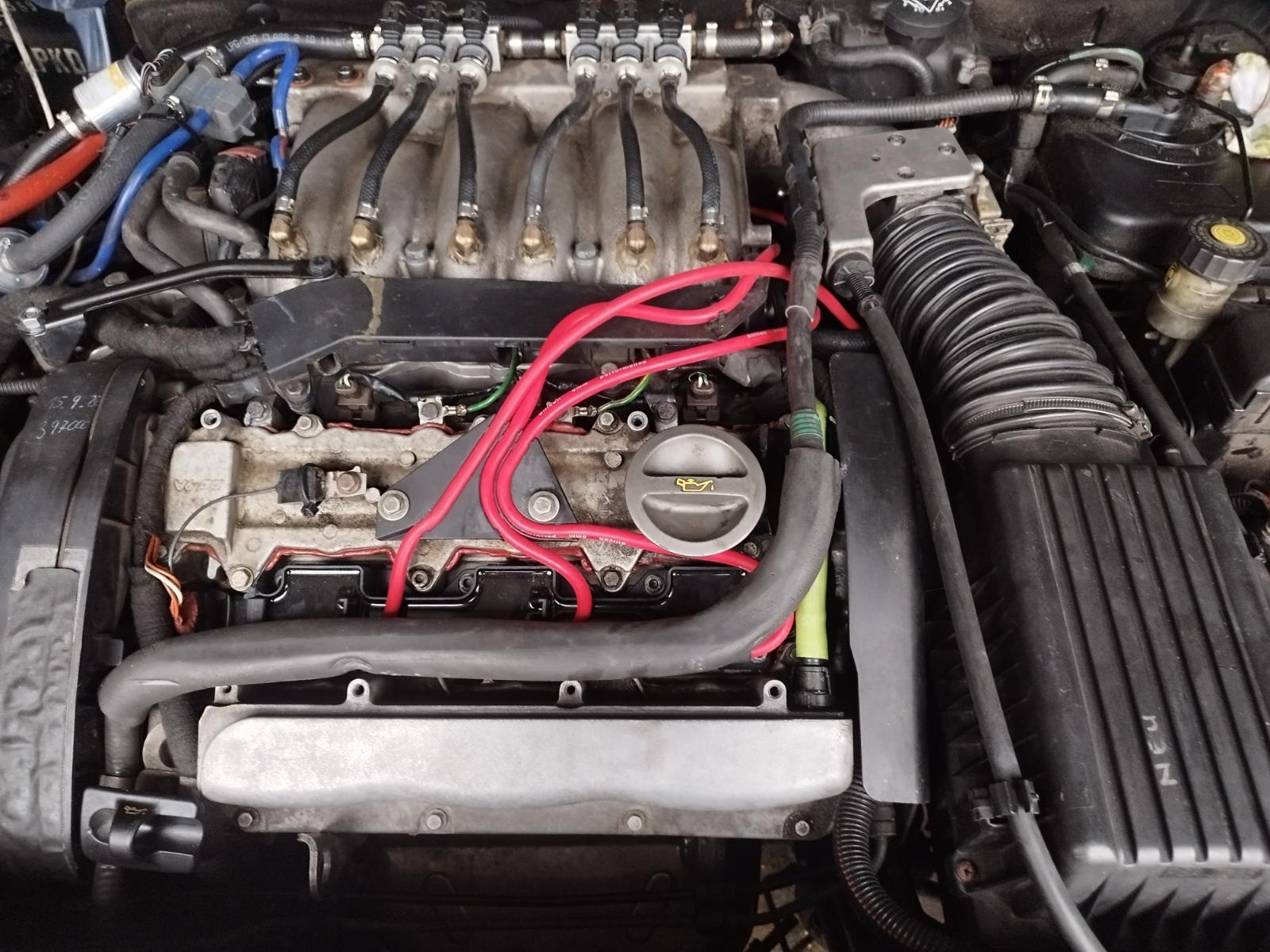

Seit ich die anderen Zündleitungen verbaut habe gibt es keine Zündaussetzer , Ruckler etc.mehr . Werde aber nochmals andere Leitungen besorgen da 1m Kabel zu kurz für die originale Verlegung ist .

DWer noch einen V6 fährt eventuell auf Gas sollte sich von diesem Bougikort Mist für inzwischen über 150€ verabschieden , warum diese Teile nach wenigen Kilometern zum Rauckeln neigen weiß ich nicht , es ist aber total Nervig. Mann braucht eigentlich mindestens Leitungen von 1.20m um die Originale Verlegung zu benutzen , es geht aber auch mit 1.0m für vier Zylinder , wir brauchen ja eh nur Drei. Die Crimp für die Zündspule sind zu Groß und müssen Angepasst werden , aber für 27 € lief der Motor noch nie besser.
Nach drei neuen Bougikort Teilen für den V6 für die Hintere Bank , hoffe ich das alle Eigner sich für normale Zündleitungen begeistern , und zum ersten Mal ihren V6 ordentlich laufen haben auf Gas.
Ich hab mir auch mal sone Bougicord-Kassette mit Zündkabel (4344) gekauft. Eins der Kabel hatte direkt aus dem Karton geholt schon keinen Durchgang. Gibts ja nun sochon seit ein paar Jahren nichtmehr. Nur noch die Kabel. Und auch die werd ich nie wieder kaufen.
