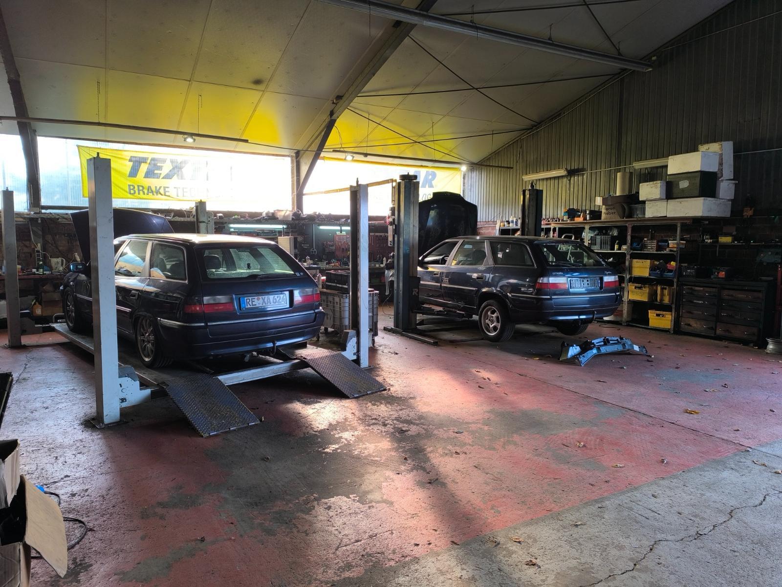

31. August 20242 J. Ersteller Heute ein No Go in Sachen Citroen beim Schrauben erkundet, C5 II 2.0 16 V Wasserpumpe, nicht nur das man nicht dran kommt , man baut auch noch ohne Ende ab und da alles an Plastik sehr knusprig ist , hat man richtig Spaß, der Arme Guenni.

2. September 20242 J. Am 1.9.2024 um 00:51 schrieb GuenniTCT: Nie wieder. Ich möchte gerne mal wissen, wer diese Scheisse konstruiert hat. So, Wasserpumpe ist getauscht und der neue Zahnriemen ist auch drauf. Aber mal ganz ehrlich: bei dem Aufwand ist ja der Zahnriemenwechsel beim V6 fast ein Kinderspiel. So eine schwachsinnige Konstruktion habe ich ja noch nie gesehen. Meine VW Jungs murmelten irgendwas von "normal"...... Jetzt weiss ich wieder, warum ich PSA Fahrzeuge aus den 90ern fahre.
2. September 20242 J. vor 5 Minuten schrieb GuenniTCT: So, Wasserpumpe ist getauscht und der neue Zahnriemen ist auch drauf. Aber mal ganz ehrlich: bei dem Aufwand ist ja der Zahnriemenwechsel beim V6 fast ein Kinderspiel. So eine schwachsinnige Konstruktion habe ich ja noch nie gesehen. Meine VW Jungs murmelten irgendwas von "normal"...... Jetzt weiss ich wieder, warum ich PSA Fahrzeuge aus den 90ern fahre. glückwunsch! du entwickelst dich ja so langsam ungewollt zum C5 Experten

2. September 20242 J. vor 12 Minuten schrieb Koelner: glückwunsch! du entwickelst dich ja so langsam ungewollt zum C5 Experten Das mag sein, aber es ist kein Thema, was ich meinen Enkelkindern berichten werde. 😉
