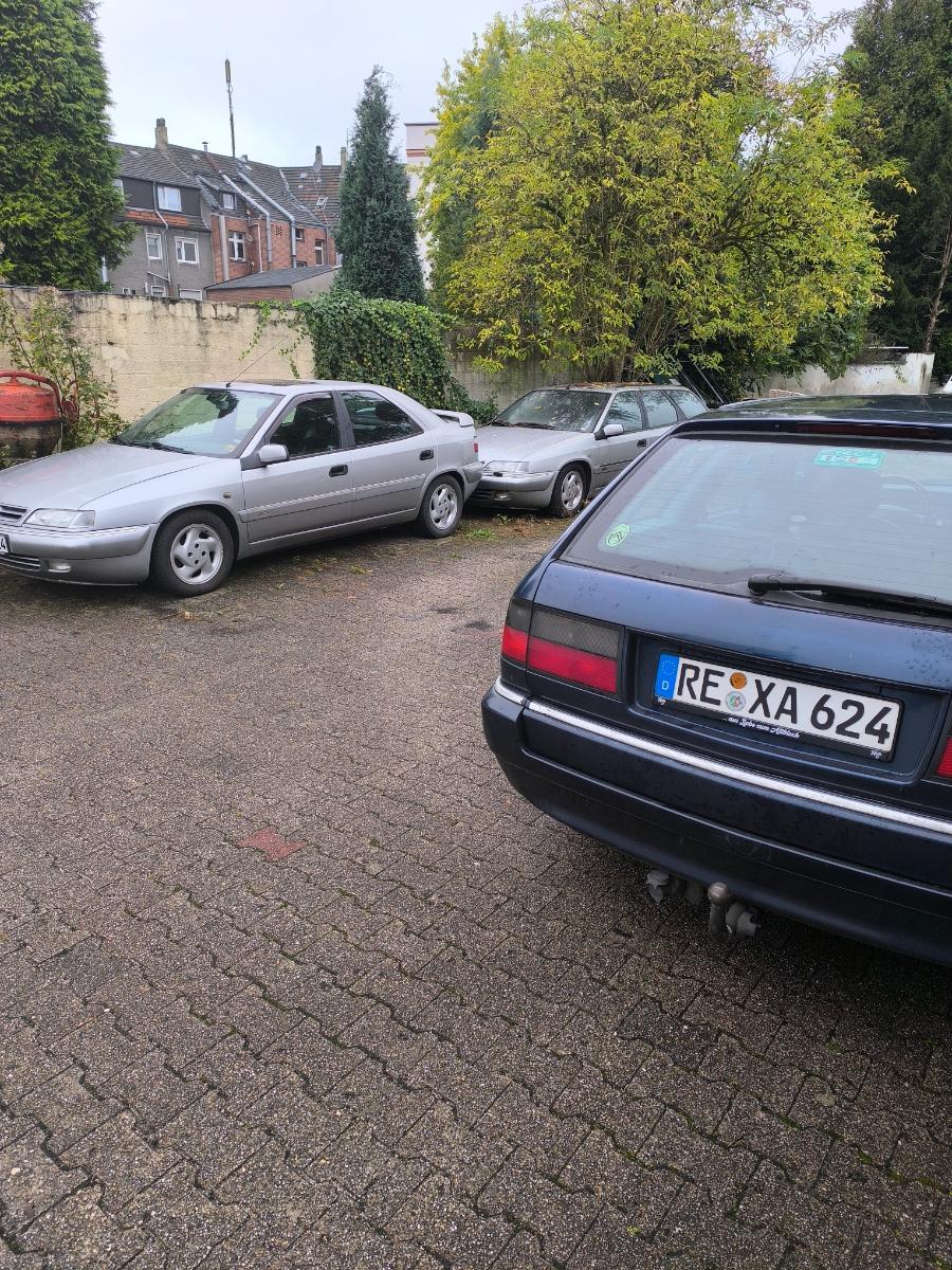

2. Oktober 20242 J. Ersteller Jetzt nochmals, für alle die gerne mehr als einen Xantia sehen wollen.😉
