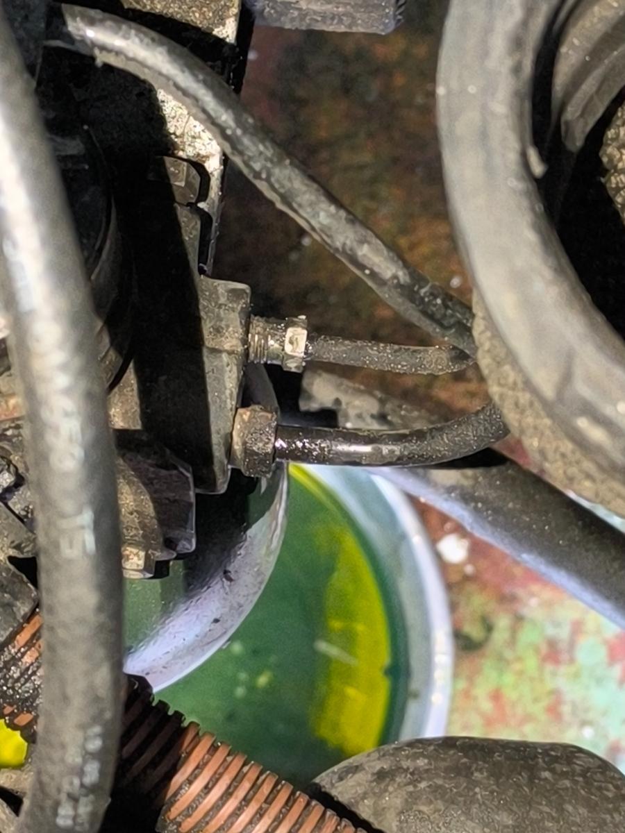

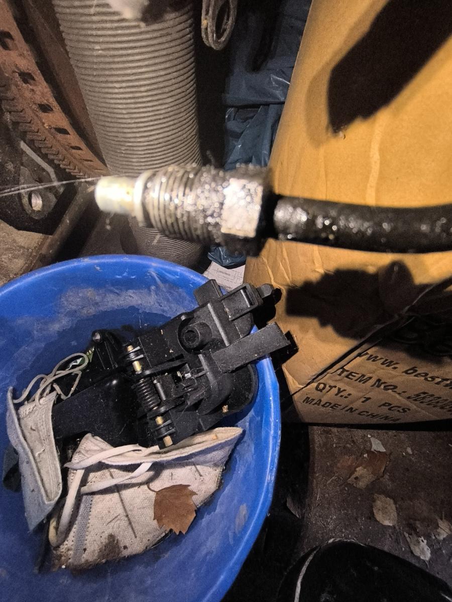

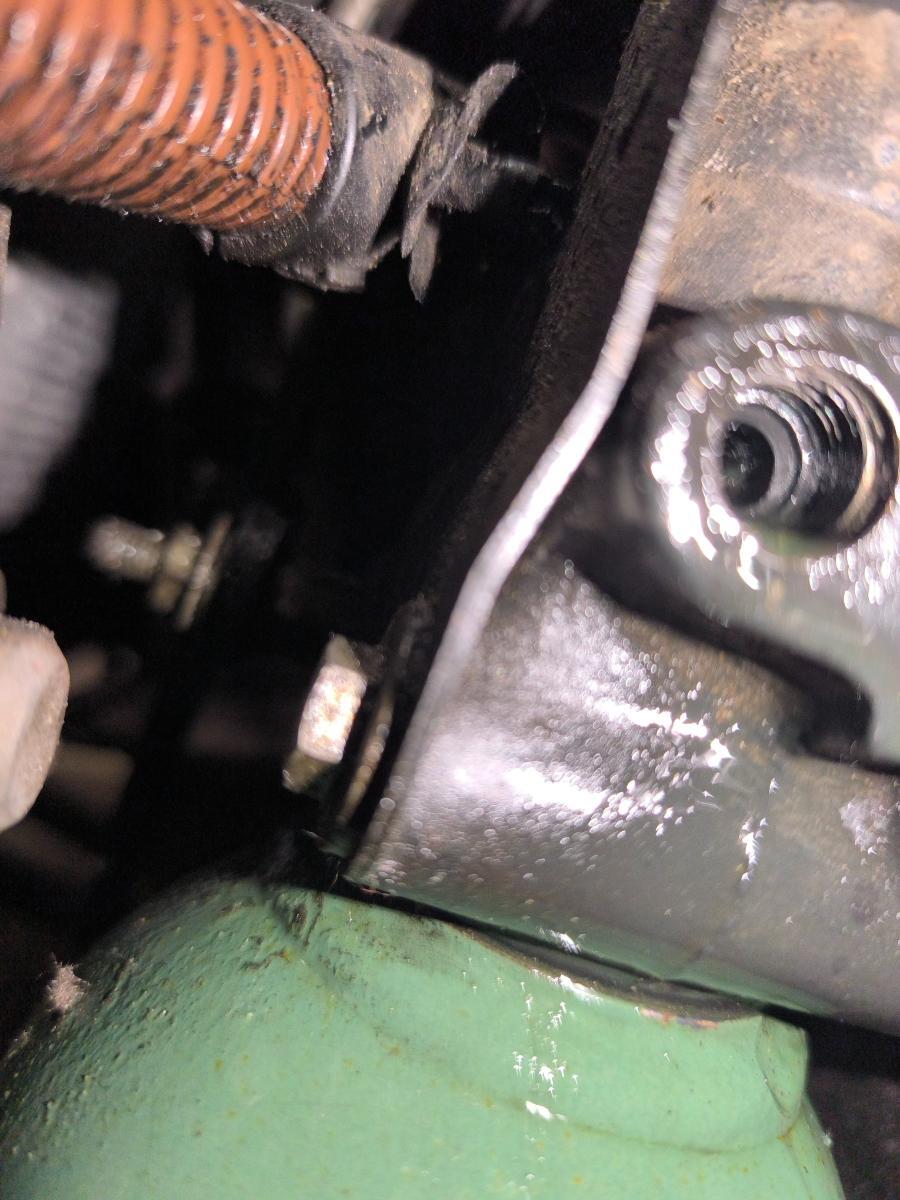

Bei meinem Wagen ist eine Halterung der LHM - Leitung gebrochen . Die Leitung wurde undicht, so daß ein stetiger Rinnsal austrat, nachziehen brachte keine Besserung erst das zusätzliche 6mm Schlauchstück brachte Dichtheit.
Wie jetzt, die Hauptdruckleitung von der Pumpe zum Druckregler ? Schlauchstück wo ?
Ich hatte plötzlich LHM Austritt, also wacker nach Hause, dort ersteinmal alles abgebaut was im Weg war , festgestellt das die Leitung von der Pumpe zum Druckregler? Undicht war , massive . Eine Leistungshalterung war einfach abgebrochen und die Leitung hatte Spiel , nachgezogen brachte aber nichts , also 6mm Schlauchstück drauf und wieder Angezogen . Jetzt erst einmal zu 99%✓dicht.
Dir ist klar, daß die Leitung mit dem Ende auf dem letzten Foto im Druckregler in einer Gummi-Metall-Dichtung steckt ? Zumindest sollte das so sein... bzw., wenn diese Dichtung vorhanden ist, gibt es keinen Platz für eine weitere Dichtung, eine 6mm Tülle wirst du nicht unterbringen können. 😉
Ich mutmaße mal: Originale Dichtung defekt und beim Ausbau unbemerkt verloren gegangen ? Das passiert ganz fix beim -ausbau der Leitung.

vor 20 Minuten schrieb TorstenX1:
Ok, sie steckt auf dem Foto noch im Druckregler
Sie dichtete aber nicht mehr, auf die Schnelle blieb nur zusätzlich ein Stück Schlauch ca 3-4mm . Zur Zeit zu 99%dicht.
Dichtung "New Mages" 6,35 mm: 5280 K5
