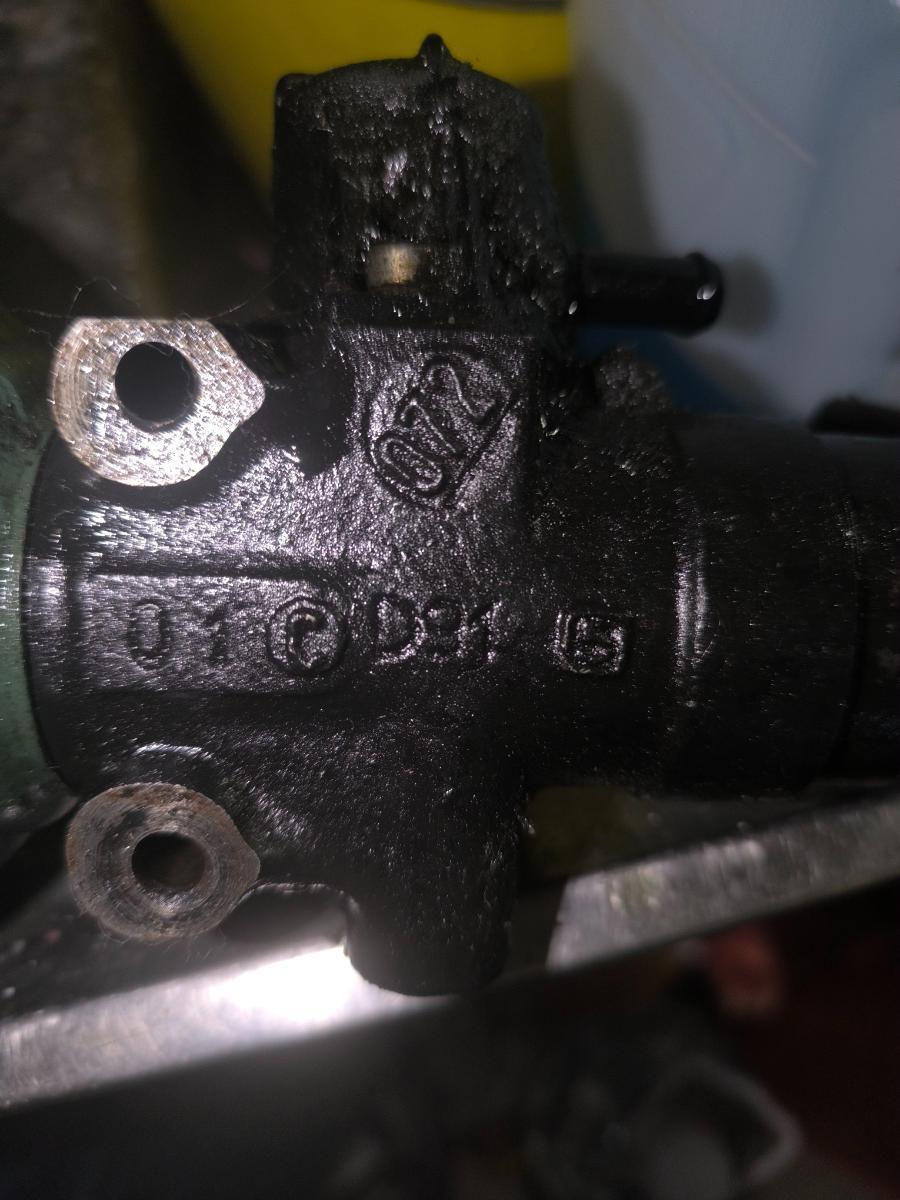

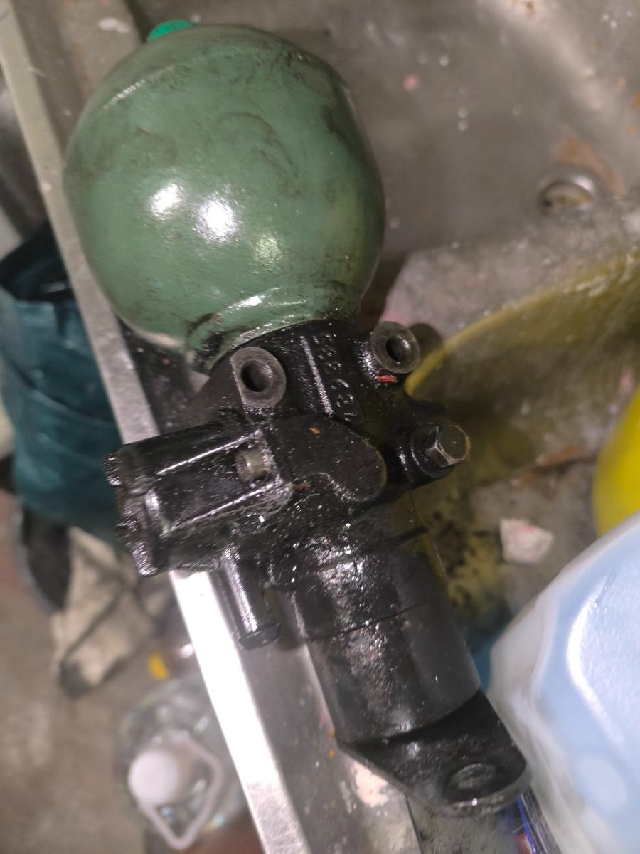

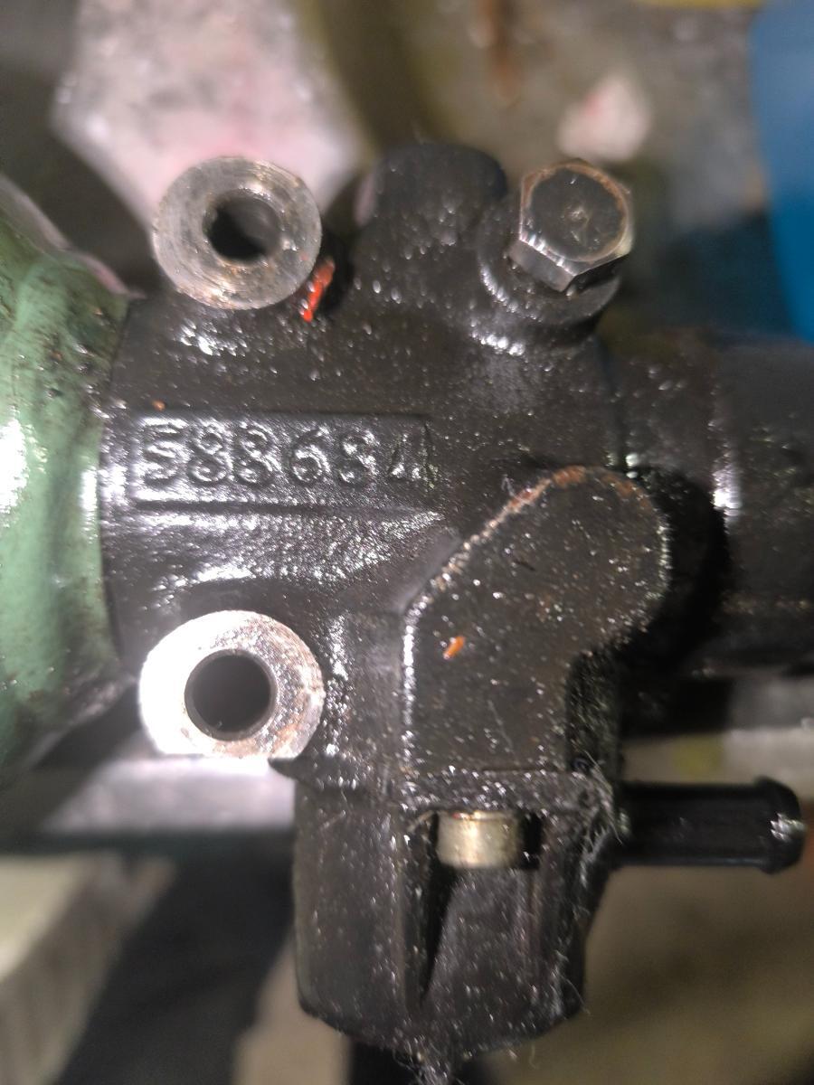

Das Problem mit dem Druckminderer besteht weiterhin, ich versuchte diese Gummi/Metall-Dichtung auszubauen ging aber nicht da keine da war sondern nur ein Stück Gummischlauch mit Riffelung am Ende.
Hat der HDI eine passende Dichtung oder passt eventuell der Druckminderer?
vor 22 Minuten schrieb HDI JUNKIE:
Du meinst Druckregler?
Auf deinem Foto vom Druckregler ist die Dichtung zu sehen...
Beim HDi hat der Anschlußstutzen der Rücklaufleitung einen anderen Winkel, sonst ist der Druckregler identisch.
Übrigens, die Wahrscheinlichkeit ist groß, daß es nicht an der Dichtung liegt, sondern die Leitung gerissen ist.
Die Dichtung war ein Stück Schlauch mit grünem Streifen und konischem Ende.
Am 20.12.2024 um 22:21 schrieb HDI JUNKIE:
Die, die hier zu sehen ist, meist du? Dann hat da jemand was reingestopft, was da nicht hingehört.
Gab es eventuell zwei verschiedene Dichtungen ?
Natürlich, die traditionelle Dichtungstülle und später die Gummi-Metalldichtung. V6 hat immer letztere.
Der Bördel auf der Leitung ist entsprechend unterschiedlich, ebenso die Aufnahme im Druckregler!
Bearbeitet ( von TorstenX1)

Hab die New Mages aus dem HDI eingebaut , im HDI dicht hier nicht . Werde den ganzen Druckregler in den V6 einbauen , da war alles dicht. Am V6 kann ich auch die Mutter sehr weit einschrauben ? Vielleicht schon mal ausgetauscht?
Übrigens,
LHM-Austritt zwischen Leitung und Schraube: Leitung kaputt,
Zwischen Schraube und Druckreglergehäuse: Dichtung nicht OK.
Torsten kannst du mir den Nummern etwas Anfangen.?
Der ganze Druckregler ist völlig mit LHM benetzt.

Druckregler ist ausgetauscht, jetzt passt es zusammen , allerdings scheint es auch an der Leitung zu liegen.😫
Was Torsten sagt....
