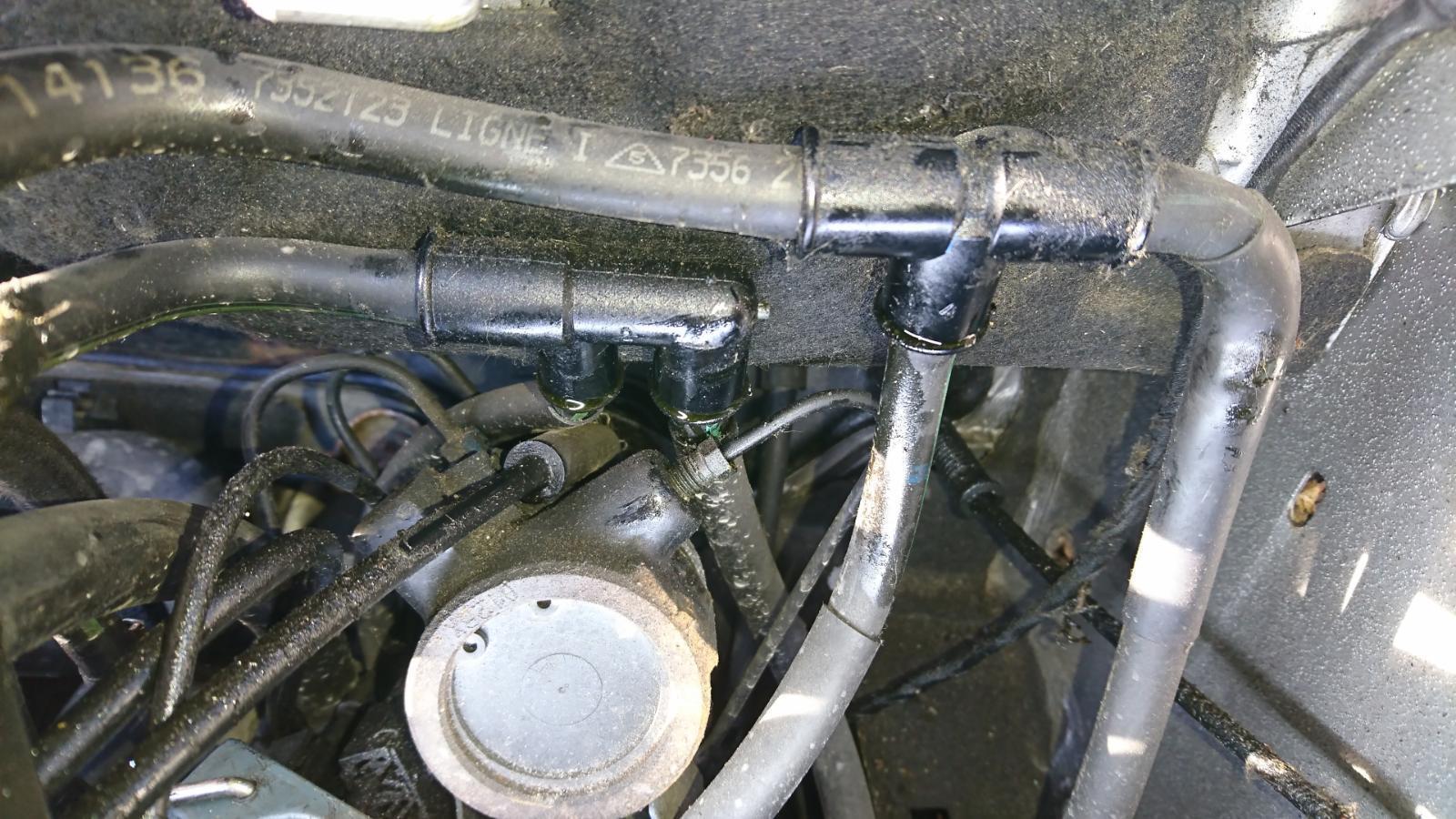

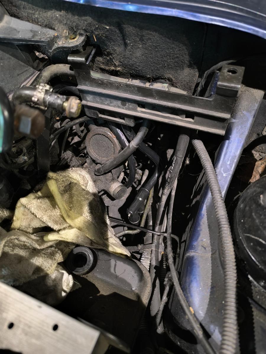

Heute den kleinen Satz Rücklaufschläuche eingebaut.
Der Schlauchteil, der auf dem Bremsventil liegt, gehört auf die andere Seite.
So:
Bearbeitet ( von TorstenX1)
Da magst du Recht haben, aber es kommt mit nichts in Kontakt, Lenkung , Antriebswelle .
Es belastet den oben liegenden 3-Wege-Verbinder. Bei dem Foto von mir sifft es übrigens genau da heraus.
An dem linken Abzweig eventuell?
Bei mir war der Drei Wege Verbinder am Übergang zum Schlauch abgebrochen , steckte aber noch drin.
vor 8 Minuten schrieb HDI JUNKIE:
Auf dem Foto von mir lecken beide nach unten führenden Anschlüsse, man sieht es wenn man genau hinschaut. Nicht wegen falscher Verlegung, einfach wegen Altersschwäche.
Das kann ich bestätigen, die Leitungen oben nahe dem Motor sind richtig knackig, darunter war meine noch weich und nicht zu zerbrechen.
