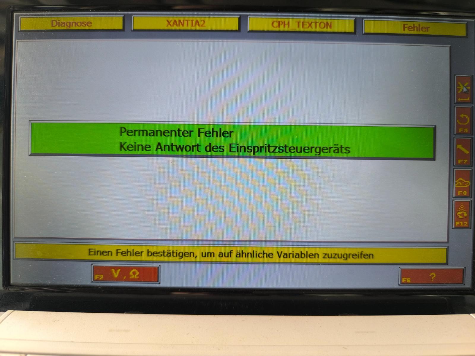

Heute wollte ich zur Arbeit fahren, starte den Motor der auch Startet aber sofort wieder aus geht . Das Auslesen brachte dann das zu Tage.
Am Tag davor lief alles normal.
Na ja, dann fehlt eventuell Spannung oder Masse. Und wo krankt das meistens. Sicherung oder Kontaktübergänge Stecker, Massekabel usw..
Heutzutage ist eine Wärmebildkamera oder ein Smartphone mit der Funktion sehr hilfreich bei der Suche nach unerwünschten Übergangswiderständen.
Jens
, Anlasser dreht , Gasanlage umschalter der Gasanlage blinkt , wer weiß wo das Benzin-Pumpenrelais ist?
Heute noch einmal die Sicherungskästen abgesucht jede Sicherung nochmals angeschaut mehrere auf Grund des Alters ausgetauscht und siehe da ein Kontakt war Lose .
