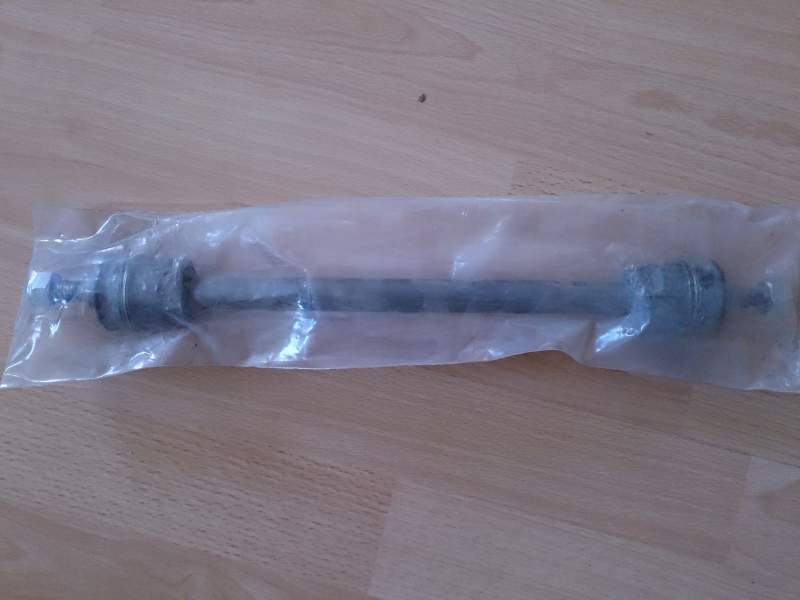

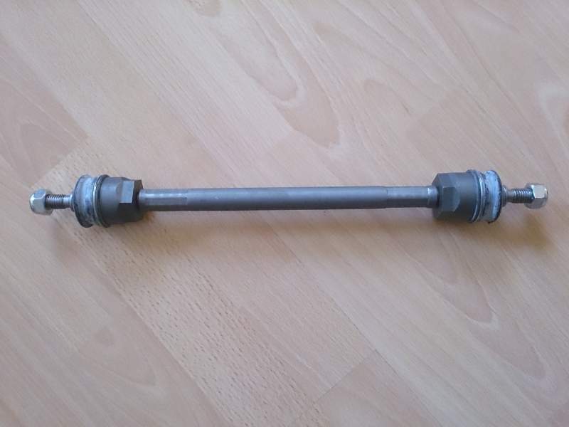

Hi,
ich habe hier neue Stabistangen für die Hinterachse des Activa aus einer Lagerräumung.
Original Bezeichnung lautet: Gestaenge F Stabilisator OE-Nummer 5178 35
Die Teile sind mittlerweile NFP. Sind scheinbar keine originalen aber von guter Qualität.
Preis: 57€ inklusive Versand

Hi Marcel, die Stabistange inkl Freebees ;) ist angekommen - sieht sehr gut aus. Hoffentlich kann TX1 sie irgendwann mal in meinen wagen einbauen :)
