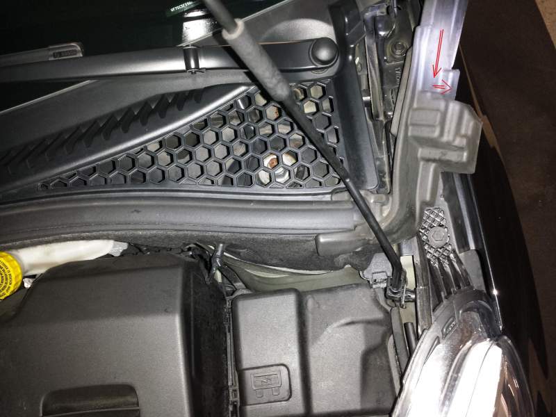

So war gerade am Auto und habe zumindest ein Ablaufloch gefunden. Wenn man vor dem Motor steht rechts. Dieses war auch frei.
Auf der linken Seite, als wo auch Innenraumfilter ect ist, habe ich leider kein loch gesehen. Etwas nasses Laub habe ich dort mit Mühe und Not entfernen können. Dort ist ja leider GAR KEIN Durchkommen mit den Armen..Ich weiß nicht, ob das Loch weiter tiefer sitzt, wo ich mit meinen Armen nicht rangekommen bin?!

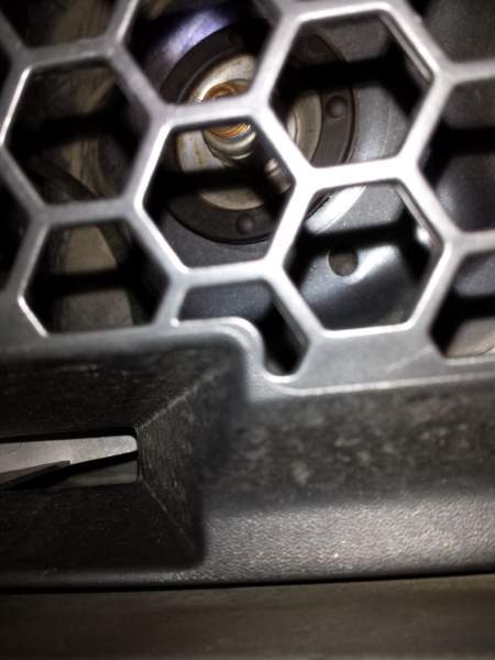

Die Domteller liegen auf beiden Seiten schräg auf.. ist das normal, weil es bei mir auf beiden Seiten ist, hier ein Foto:

Hi,
also die Gitter habe ich auch nicht abbekommen.
Ich habe die Gummileisten davor etwas gelöst, und auf der linken Seite die Frontblende entfernt.
Mehr Platz ging nicht. Deshalb auf den Naß/Trockensauger einen Flexschlauch drann, und dann an den Domlagern runter freisaugen.
Du wirst das Ende nicht sehen können vom Schlauch....aber da unten sitzen die Abläufe.
Da liegt überall vermodertes Laub. Und wenn Du die Siebe nicht freibekommst, so dass da Wasser direkt durchläuft und unten wieder rauskommt....dann brauchste auch keine Filter wechseln.
Deine Domlager sehen merkwürdig aus, da würde ich mal eine Citroen-Werkstatt anfahren und prüfen lassen.
Frage mich eh, wieso Du bei einem Baujahr 2012 nicht alles in Ordnung bringen lässt. Hast doch noch Herstellergarantie.
Nachtrag: war grad mal an meinem VTI120 Bj2010 die Domlager betrachten. Also so "schief" stehen meine nicht. Die liegen plan und mittig auf dem Loch auf. Das würde ich auf jeden Fall prüfen lassen.

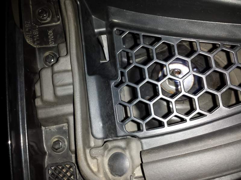

bin jetzt auch zu meinem 207CC aus 11.2012 gewetzt und habe ein Foto gemacht. Der Teller auf dem Federbein steht tatsächlich schief zum Blechdom und es gibt keinen Stift, der das Oberteil des Federbeins zentriert, obwohl es dafür Löcher gäbe. Ist leider nur ein lausiges Bild mit dem Handy. Federbein Fahrerseite von vorne.
Vielleicht ist Dein C3 doch noch zu retten...
So,

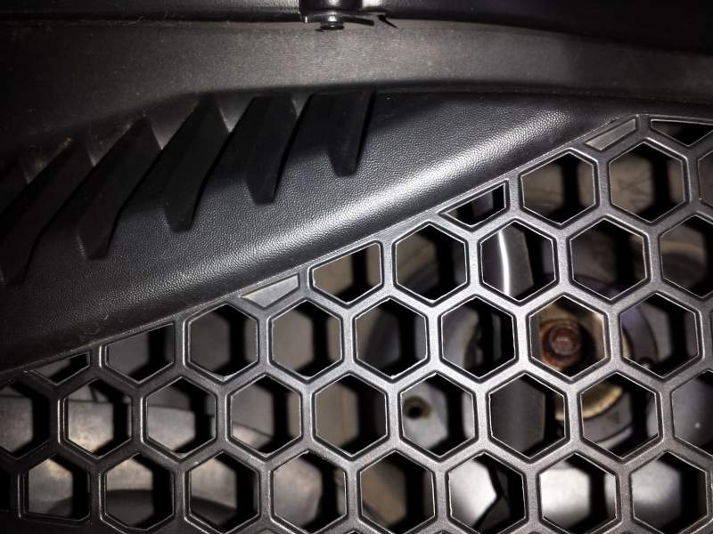

ich auch nochmal....war in der Garage Bilder machen. Hoffe man erkennt was, und es hilft die Probleme zu lösen.
Nochmal mein Hinweis: Du wirst beim Reinigen der unteren Siebe im Blinden fischen!!! Es geht nur mit einem Flexschlauch, welcher gebogen bis runter in die Kuhle reicht.
Ob Du alles sauber hast, merkste wirlich nur, wenn Du oben einen Liter Wasser durchs Gitter jagst, und schaust wie schnell es gluckert und unten wieder rausschiesst.
Erst wenns hier durchrauscht haste den Laubmatsch richtig rausbekommen.....ansonsten ist Dir Gammel und Scheibenbeschlagen sicher.
Auf der Fahrerseite ist ja ein langer Gummi, den kann man wegklappen ( Siehe Foto ). Aber mehr Platz bekommste nicht. Hier hilft nur Schlauch, da mit Hände/Arme hier nix geht.
