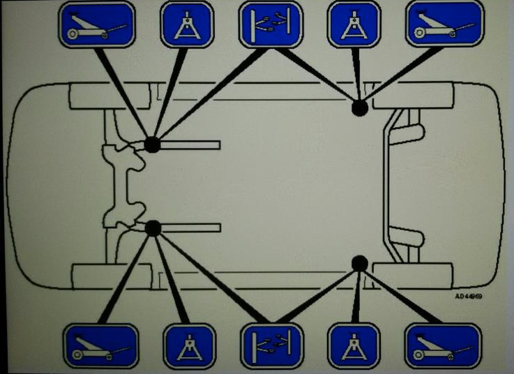

Hallo zusammen,
kann mir jemand die Ansatzpunkte für das Aufbocken des C6 mitteilen, wenn ich nicht die Wagenheberaufnahmen (insbesondere die vorderen) benutzen will? Ich habe die Punkte in der Wartungsanleitung gesehen, (oder ich glaube sie gesehen zu haben), aber ich finde sie am Unterboden nicht. Ist der hintere Aufbock-Punkt wirklich der Knubbel am Ende der Ersatzradmulde? Die macht mir keinen vertrauenerweckenden Eindruck. Ich habe nämlich keine Lust, immer mit dem Scherenwagenheber zu arbeiten. Gruß Martin

Ich habe keinen C6 aber ich verstehe es so:
Vorne kann man das Fahrzeug nur Seite für Seite anheben. Das Heck lässt sich komplett anheben.
Vorne anheben mit Rangierwagenheber: Heber (mit Gummiblock!) unter der B-Säule ansetzen. Dann wir das Fahrzeug auf einer Seite (Vorder- und Hinterrad) angehoben. Dann kann die betreffende Seite mit Böcken abgestützt werden, die man unter die (Bord)Wagenheberaufnahmen stellt.
Die Hinterachse kann komplett angehoben werden wenn man den Rangierheber unter besagte Verstärkung am Heck ansetzt. Danach können Böcke unter Wagenheberaufnahmen rechts und links gestellt werden.

und wie läßt sich der C6 denn nun auf der Bühne aufbocken. Der linke vordere Aufnahmepunkt ist bei meinem C6 bereits verbogen. Hat 10 Jahre gehalten, jetzt bei ATU beim Radwechsel ist es passiert. Ich glaube, ich könnte jetzt vorne links noch nicht mal mehr ein Rad wechseln, weil der Bordwagenheber nicht mehr in die Aufnahme passt. Die ist nämlich komplett nach innen umgebogen. Dazu habe ich zwei Fragen:
1. Wo liegen denn die Stützpunkte genau, damit ich sie in Zukunft der Werkstatt zeigen kann. Gibt es dazu Zeichnungen oder Fotos?
2. Würdet ihr den Aufnahmepunkt für den Wagenheber wieder richten lassen? - beim TÜV meinte man, das würde nur zusätzlich rosten und auch nicht stabil sein. Andererseits könnte ich so keinen Radwechsel vorne links machen, falls ein Reifen platzt.

Per Suche "Wagenheberaufnahme" ist es möglich diesen Beitrag mit dem "Aha-Foto" von Professor Ichsemm zu finden:
