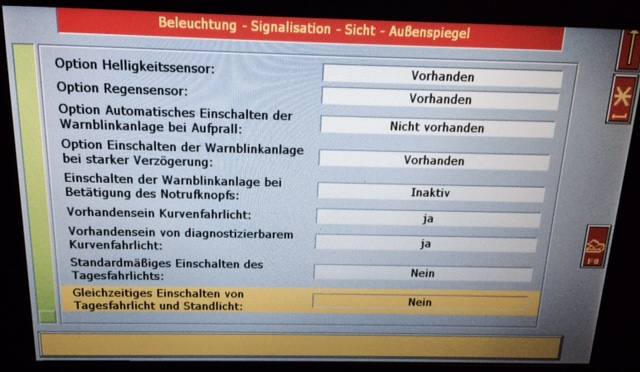

Wenn ich darf, muß ich noch einmal um Hilfe bitten. Ich war eben im Auto und habe die Sequenz
Globaltest - BSI - Ferncodierung - man. Ferncodierung - Konfiguration - Beleuchtung etc. durchgeführt. Was ich dann zu sehen kriege, ist im folgenden Bild:
Wenn man da den Regensensor deaktiviert, geht der Lichtsensor auch nicht mehr. Das mit dem impulsgesteuerten Hebel finde ich überhaupt nicht.

Du musst weiter nach unten scrollen, da kommen noch weitere Menüpunkte.
Leider nicht bei mir, habe es gerade extra noch einmal versucht, siehe Bild. Der Scrollpfeil ist weg, ich bin ganz unten angekommen. Das ist wirklich sehr komisch. Die Diagbox meldet, sie sei von 2009.
Dann weiß ich leider auch nicht mehr weiter. Da muss eigentlich noch einiges mehr kommen.
