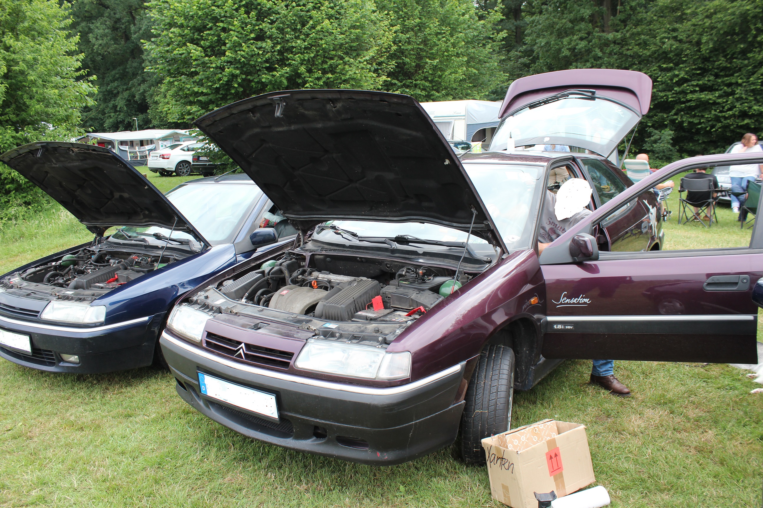

Hauptsache die Hunde nahmen alles sehr gelassen....(Von denen brauche Ich keine Datenschutzeinverständniserklärung
pi,pa,po,von wegen Recht am eigenen Bild etc....kommt bestimmt aber auch noch...;))

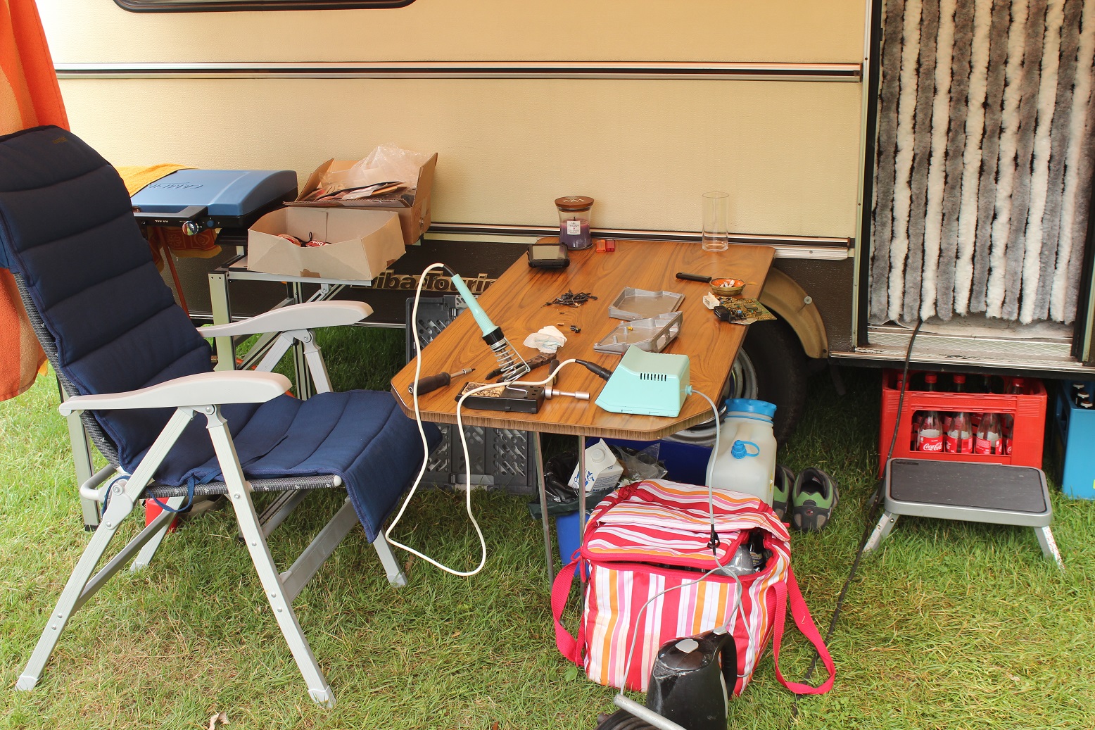

Nachlöten wäre ja auch schon in Xanten gegangen. Vernünftige Weller Lötstation, Arbeitsfläche, Stuhl ... alles vorhanden.:)Dann wäre diese Möglichkeit als Fehlerquelle schon behoben gewesen. Okay, man hätte vorher fragen müssen...;)

vor 2 Stunden schrieb PuckX2:
Wir hingen am Poti. Und ich will die wirkliche Ursache finden. Deswegen: Nie 2 Dinge gleichzeitig tun, sonst weiß man hinterher nicht, woran es gelegen hat.
Das ist viellleicht etwas nervig für Babs, aber dafür bekommt sie es umsonst ;)
Bearbeitet von TorstenX1
  • Like 3
Link zu diesem Kommentar
Auf anderen Seiten teilen
vor 1 Stunde schrieb TorstenX1:
Kann Ich prinzipiell nachvollziehen. Als Radio-und Fernsehtechniker sehe Ich das allerdings ganz anders. Aus meiner Erfahrung sind "kalte Lötstellen" keine Seltenheit bei Fehlern, wie: Aussetzer, Wackler, etc. ,und immer das kleinste Übel, das man jeder Zeit an seinem Arbeitsplatz (vorhandene Lötstation) mit wenig Aufwand beheben kann. Zudem ist "nachlöten" und "kalte Lötstellen" erkennen, mit eines der Ersten Dinge, die man in der Ausbildung beigebracht bekommt. Es ist halt einfach sehr ärgerlich, wenn bei Reparaturen an TV und HiFi Geräten, ein teures E-Teil bestellt wird und am Ende die Ursache eine "kalte Lötstelle" ist. Will sagen: Das Erste was kontrolliert wird sind "kalte Lötstellen". Nun ist ein Xantia Armaturenbrett kein Fernsehgerät und kein HiFi Vollverstärker, das gebe Ich gerne zu. Die Vorgehensweise bei einem Fehler, wie Wackler oder Aussetzer, wäre für mich allerdings die Gleiche wie in der Unterhaltungselektronik. Kontrolle auf "Kalte" besonders bei Steckerkontakten, die beansprucht werden und Stellen auf Platinen die warm geworden sind.Schauen, ob irgendwelche Widerstände warm geworden sind oder einige Elkos schon ihr "Hütchen" gelüftet haben und quasi ausgetrocknet sind. Aber das muß jeder selber wissen, wie er vorgeht. Bei Fehlern in der Verbrennungsmotortechnik, dem Antrieb und der Hydraulik werde Ich mich hüten, meinen "Senf" bei der Fehlersuche hinzuzugeben (hoffe Ich zumindest...). Da habe Ich schlicht und ergreifend zu wenig Ahnung von....Da gibt es aber auch keine "kalten Lötstellen" ;)  Torsten macht das schon.:)

Naja an sich magst du recht haben Micha. Allerdings haben wir uns das KI von hinten angeschaut. Weder ich noch Torsten (und seinem Auge vertraue ich da noch deutlich mehr als meinem) konnten zumindest offensichtliche Schäden oder Brüche an einer der Bahnen oder Lötstellen erkennen. Das mag nichts heißen. Torsten meinte er hätte gern ein Uhrmacherglas, damit könnte er zweifelsohne kalte Lötstellen finden. Allerdings hatten wir nichts vor Ort. Und die Idee mit dem löten hatten wir auch, wäre auch nach Absprache mit Marco möglich gewesen aber wir wussten einfach nicht WAS und WO wir etwas hätten löten sollen wenn wir keine offensichtlichen stellen ausbessern können. Also hat Torsten erstmal das mit dem Poti weiterverfolgt. Ich warte mal ab und hoffe er hat die Lösung bis August gefunden. Um das KI selber auszubauen und die von Fred genannte Stelle einfach mal auf gut Glück nachtulöten fehlt mir tatsächlich schlichtweg die Zeit. Und soooo oft hab ich jetzt noch nicht gelötet. Ich weiß das ist keine Kunst aber wenn’s halten soll auf Dauer lass ich da lieber jemanden ran der es definitiv kann ;) Also halt dich ran @TorstenX1 :D

Na, jaaaa....Nachzählen muß man sie ja nicht unbedingt.;) Ich würde zumindest die Steckerleisten nachlöten, nachdem jetzt bekannt ist, das es dort Schwachstellen gibt. Ich will jetzt auch nicht "aus einer Mücke einen Elefanten" machen. Dies war nicht meine Absicht, auch nicht Torsten oder irgend jemanden sonst großartig zu kritisieren. Mir ist halt die Weller Lötstation vor Ort aufgefallen. Als gelernter Radio-und Fernsehtechniker stutzt man immer sofort : Camping? Lötstation? Ich habe doch Feierabend?!?.....:)  Meinetwegen kann ich mich ja dafür auch mal an einem Wochenende anbieten, dann allerdings sofort mit Lämpchentausch und nachlöten. Evtl. auch ein zugeschicktes Poti einbauen. "Phantasialand" ist ja nicht sooo weit von Neuss entfernt. Man kann ja miteinander reden und Torsten hat evtl. eine Baustelle weniger...

Ich hätte hier alles was mit der Tankanzeige zusammenhängt nachgelötet. Hätten wir ja auch gleich am eingerichteten Arbeitsplatz machen können. Babs hatte mich ja schon gefragt und bejaht habe ich dies auch. Wenn schon alles da steht isses kein Problem das mal eben zu machen. Nur dann ging die Anzeige wieder. .. Zumindest vorläufig

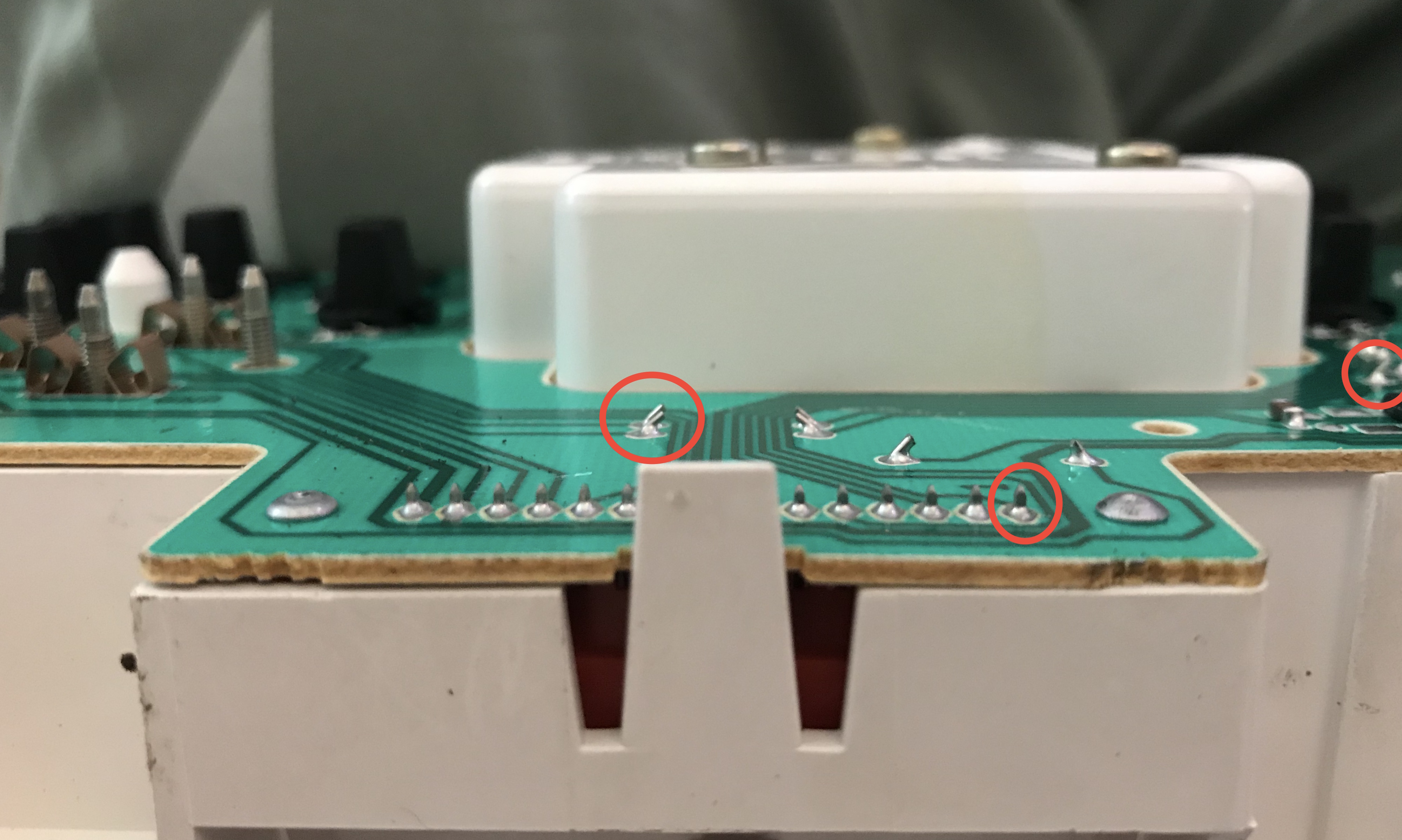

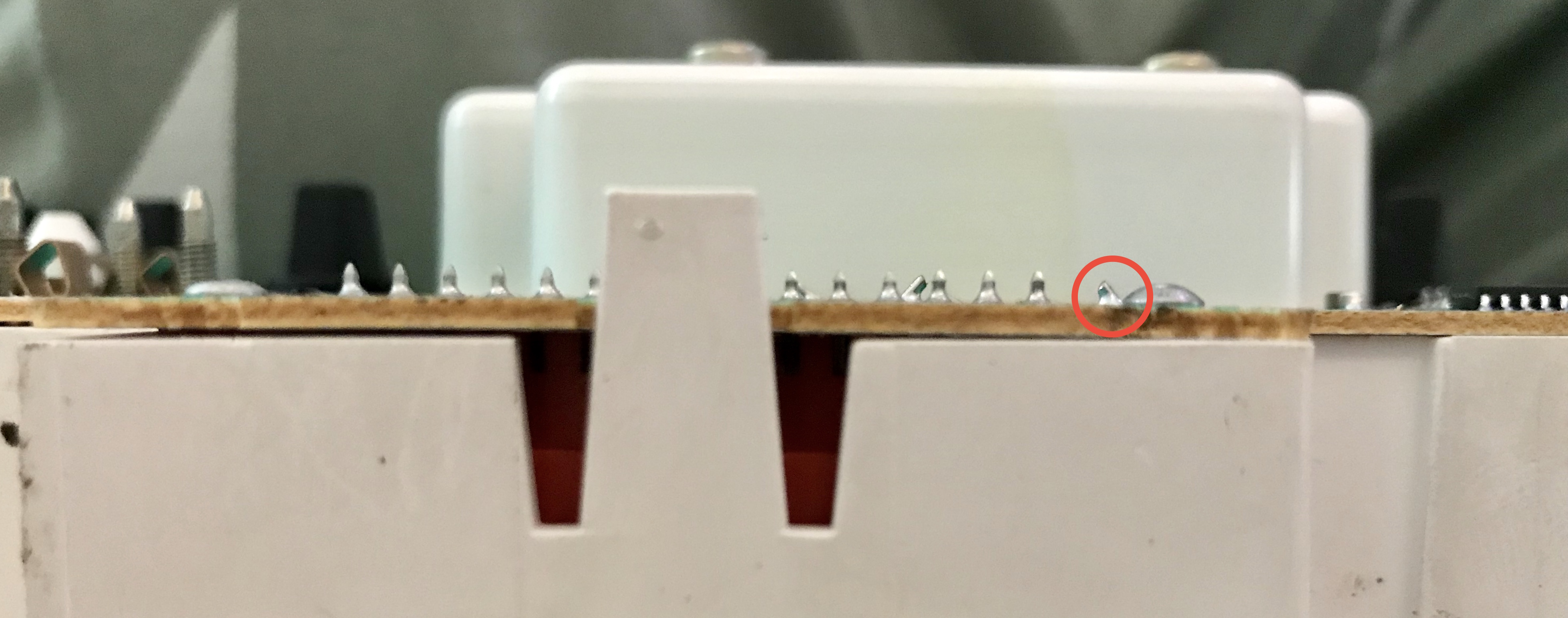

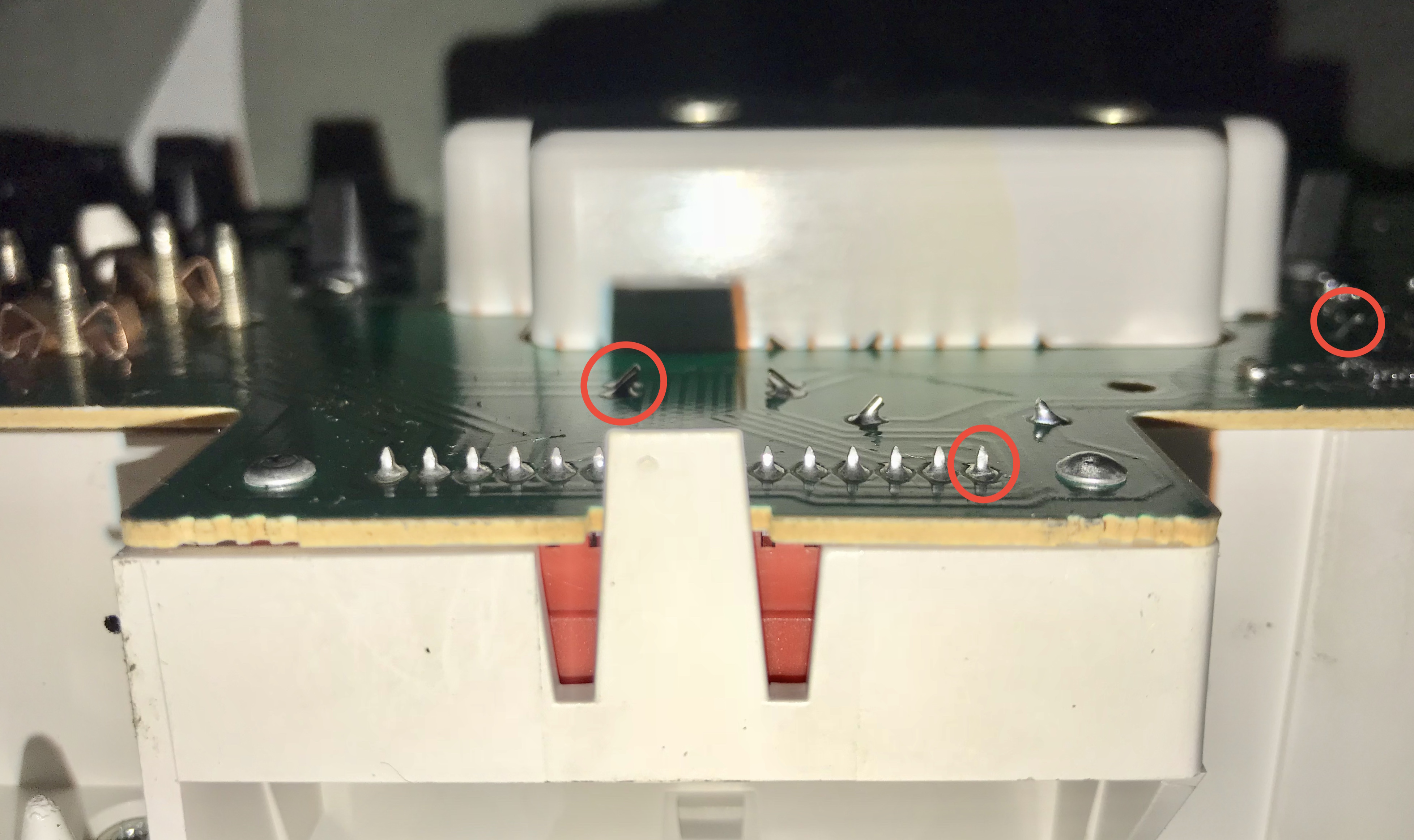

UPDATE:
Also KI ausgebaut und folgende Lötpunkte nachvollzogen. Links die zwei krummen Pins gehen zur Tankuhr, die wurden nachgelötet. Ebenso die Lötstelle die von Fred beschrieben wurde. Neben dem Punkt steht eine 1, ich hab die Bahn bis zu einem weiteren Lötpunkt verfolgt neben dem auch eine 1 stand. Diesen ebenfalls nachgelötet. IMG_2118.jpg.66b72906665f1ed948ad1d53971975e5.jpgIMG_2119.jpg.35943adb6b6eda12fe52656b7ce834eb.jpgIMG_2120.jpg.ab55ea4440bdc94c01ecf46ba53fe2e6.jpgIMG_2121.jpg.6050875ccc99d6f796e9031697086b2c.jpg
Mir sind noch Kratzer auf der Seite des KI aufgefallen, allerdings gehen die Bahnen zu funktionstüchtigen Teilen, also hoffe ich mal dass die Kratzer nicht weiter tragisch sind..:
Zur Zeit nach mehrmaligem starten und abstellen tut die Tankanzeige was sie soll. Mein Optimismus ist dennoch etwas verhalten, nachdem Torsten an dem Poti rumgedreht hat hat es ja auch kurz funktioniert. Ich werde morgen mal berichten ob immer noch alles funktioniert.
