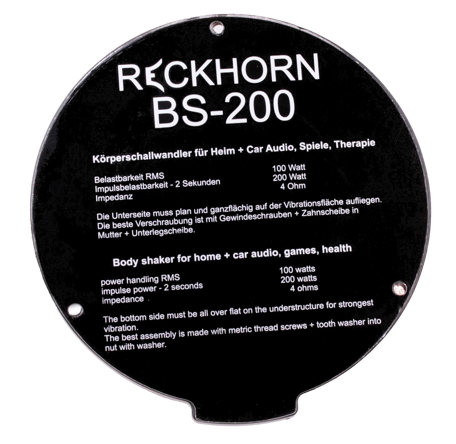

Jetzt kommt die Frage in mir hoch: ist es überhaupt ein richtiger Lautsprecher, also irgendeine Reflex-Kiste mit echtem Lautsprecher drinne ODER einer sog. Body-Shaker??? Letztes erzeugt kein Ton, lässt aber die Gegenstände vibrieren, dadurch verstärkt das Baßgefühl. Solche Geräte kann man fürs Zuhause auch bekommen. Man soll diese einfach an den Lautsprecherausgang anschließen und dann die Vibrationen genießen ;) Im Auto macht der Body-Shaker auch Sinn, und braucht viiiiel weniger Platz. Wo liegt nun die Wahrheit?
Wenn ich mir die Bilder anschaue, sehe ich keine Baßreflexöffnung, oder täusche ich mich?
