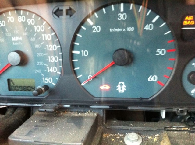

Kann es sein das die Dir sagen kann das Dein Kofferraum offen ist?
Airbag defekt !*gnihihihi*
Nein, Spaß ohne.... würde auch auf Kofferraum tippen. Vielleicht beim Kombi !?
Die Lampe ist bei allen X2 Tachos vorbereitet, aber nicht angeschlossen. Das Bordbuch schweigt sich darüber aus. Wir haben sie vorhin mal bestromt, um sie zu testen. Offener Kofferraum würde über die normale "Tür offen" Anzeige abgefertigt. Es muss also irgend was anderes sein, was ggf. in D nie angeboten wurde.
Moin, ich würde auf Wegfahrspeere tippen. Also, das die Leuchte eine Fehlfunktion selbiger anzeigen soll. Wenigstenst siehr die Lampemit eben dieser Funktion so ähnlich in einem Renault Espace III (JE) aus
In Deutschland wurde das vielleicht zusammengelegt und in England getrennt? Nur so ne Vermutung.
Ich habe einen holländischen und einen englischen Xantia. Ich gucke mal in die Bordbücher.
To
Die Bedienungsanleitungen aus Spanien, Russland und dem Iran kennen diese Leuchte auch nicht.
Bei den Schaltplänen im Haynes findet sich ein ähnliches Symbol. Vielleicht eine heisse Spur?
Einparkhilfe ???
Nee Wegfahrsperre isses nicht ... das Symbol ist rechts neben Tür auf.
Anderer Tipp: Alarmanlage ?? Gab es ja auch recht selten im Xantia oder ?
ich würde auch auf Alarmanlagen-Kontrolle tippen. Die dürfte in England, dem Land mit den mit Abstand meisten Autodiebstählen, zumindest in den besseren Versionen serienmäßig gewesen sein.

Alarmanlage würde vom Symbol her halbwegs passen.
Im deutschen Schaltplan ist die Lampe mit drin, aber ohne genauere Beschreibung.
Ganz klar die Alarmanlage, im Schaltplan sind alle Bauteile mit 86xx inkl. der Leuchte mit "Anti-theft" bezeichnet...
Eben, Freddy hat es doch schon gezeigt:
Im deutschen Schaltplan läuft die Lampe unter der Nummer 4320 und lässt sich nur aktivieren, wenn die Zündung an ist. Das spricht eigentlich gegen die Alarmanlage. Was würde mir dort ein Alarmsymbol bringen, was nur leuchtet, wenn die Zündung an ist? ;)
Unter 4320 finde ich einen Tankdeckelschalter ?!?
V4320, Sorry.
Hab es nur in den Schaltplänen der Kombiinstrumente gefunden.
Hey, Tankdeckelschalter? Auf dem Auto ist im Bereich Kofferraum ein Loch zu sehen. Könnte also irgendeine Vorrichtung am Tankdeckel sein
Bearbeitet ( von Nightmare)
Ok, V4320 ist eine "Leuchte Tankdeckelöffnung". Könnte das etwa das Symbol sein ?
Dann würde der Haynes mal wieder Unsinn reden...
Ich hab eben 3 Revisionsstände der deutschen X2-Schaltpläne durchforstet... keine Alarmanlage auffindbar... Weiterer Revisionsstand ist draußen am Platz, da schau ich auch noch nach...
Edit, Christian, du hast getroffen, zumindest so halbwegs ;).
Gibt es gar niemals nie eine Alarmanlage im X2 ?
Aaaarrgghhhh, der Haynes-Schaltplan ist vom X1 !!!(Steht ja sogar drunter, wer lesen kann...)
Die Leuchte ist tatsächlich das Symbol für die geöffnete Tankklappe.

Langsam wird ein Schuh daraus. Ich find auch nix zur Alarmanlage im X2 und wie schon gesagt, die Funktion der Lampe würde da auch keinen Sinn ergeben. Welche Xantia hatten nochmal diesen ominösen Schalter unterm Tankdeckel?

Das einzige was ich in Verbindung mit dem Zündschlüssel betätigen (also Kontakt geben) gefunden habe ist die Warnung "Motorraumklappe geöffnet". Ansonst werden alle ähnlichen Symbole mit offener Tür, oder mit Schlüsselsymbol angezeigt.
Diese Funktion, wurde jedoch von der Autoindustrie aus Kostengründen allgemein eingestellt.

die lampe sagt lt meinen unterlagen folgendes aus: " fehler in der zentralsperranlage"
irgendwas ist an deiner zv faul.
in den schweizer und GB-autos gabs die, in D war die-wie oben genannt-nicht angeschlossen.
