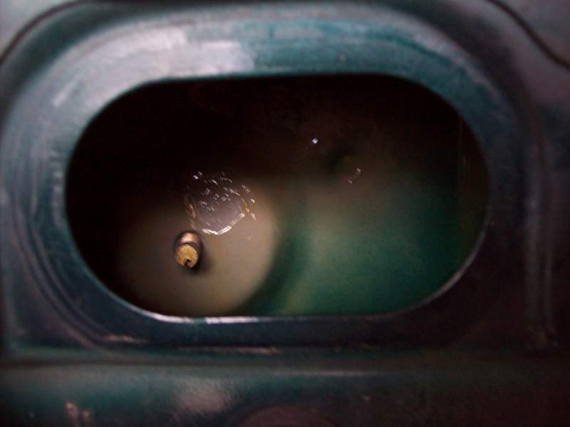

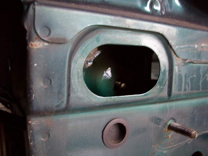

8. April 201412 J. ... FluidFilm: Alle reden nur von Liquid A: nehmt doch mal NAS für die Hohlräume (idealerweise nach Vorbehandlung mit Liquid A). NAS ist dicker und erreicht höhere Schichtdicken. Gruß Holgi Zustimm! und hier der Beweis:Ich habe mehrere Jahre nach Behandlung eines Karosseriehohlraums unter der hinteren Stoßstange mal nachkontrolliert. Behandelt habe ich damals testweise nur mit einer Sprühdose mit Sonde von Fluid-Film. (Das Produkt heisst AS-R, was glaube ich gleich mit NAS ist. Falls nicht, berichtigt mich.) Ich ersten Bild ein Blick auf den Querträger, ein ovaler Verschlussstopfen ist bereits entfernt. Ich zweiten Bild hab ich mal reingegriffen. Der deutlich sichtbare Fingerabdruck zeigt die Schichtdicke:
9. April 201412 J. Ja, das AS-R Spray ist quasi NAS in der Sprühdose (auch wunderbar geeignet für schwergängige Gewinde, Rostschutz für Schraubgewinde oder sogar zum Gewindenachschneiden). Liquid A hat ja im Markt- Langzeittest nicht optimal abgeschnitten, nach meiner Meinung wg. der zu geringen Schichtdicke. Mir ist ein Rätsel, warum der Hersteller/ Importeur der Redaktin nicht eine Zweischichtbehandlung mit NAS empfohlen hat. Jürgens Aufnahmen zeigen das sehr gut. Grüße Holgi
