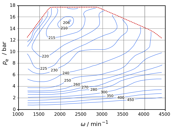

wie ich eingangs schon erwähnt habe, hängt die Effizienz des Verbrennungsmotors vom Wirkungsgrad ab, mit dem er betrieben wird. Dieser Wirkungsgrad ist nicht in allen Betriebszuständen gleich, sondern unterschiedlich, weshalb derjenige Fahrer sparsamer unterwegs sein wird, der seinen Motor in Betriebszuständen hält, in denen der Wirkungsgrad hoch ist.
Auch ich möchte eine Geschichte erzählen, um zu veranschaulichen, was ich meine. Keine Geschichte von Pferden und von einem Bauern, der einen Muskelkater vom Antreiben seiner Pferde bekommt, sondern eine Geschichte von den beiden Testfahrern Anton Bleifuß und Heinrich Softfuß, die man auserwählt hat, um die sparsamste Fahrweise eines handgeschalteten Citroën HDI 135 zu ermitteln.
Beiden Testfahrern wird eine identische, mittelmäßige Zielbeschleunigung vorgegeben, die sie mit ihrem persönlichen Fahrstil realisieren sollen. Eine identische Beschleunigung - und da sind sich die Veranstalter des Tests einig - repräsentiert eine identische Antriebsleistung der beiden Citroën HDi 135. Beide Testfahrer dürfen sich zunächst einfahren, um den für sie persönlich optimalen Fahrstil zu herauszufinden mit dem sie das Beschleunigungsziel erreichen können. Dann geht es los. Zuerst startet Anton Bleifuß:
Anton Bleifuß tritt das Gaspedal weit durch, erreicht sehr bald 2.000 U/min, wo der Motor mit 320 Nm sein maximales Drehmoment produziert und muss dann schon bei 2.200 U/min einen Gang höher schalten, um die Zielvorgabe der mittleren Beschleunigung nicht zu überschreiten. Der nächst höhere Gang schließt bei 1.800 U/min an und Anton Bleifuß tritt das Gaspedal abermals weit durch...und so setzt sich das Spiel auch in den höheren Gängen fort.
Nun tritt Heinrich Softfuß an. Er ist sich schon sicher, den Vergleichstest zu gewinnen und am Ende die ausgeschriebene Flasche Veuve Clicquot mitnehmen zu können, denn schließlich ist sein Fahrstil auf Sparsamkeit getrimmt: "Wenig Gas", so sagt er, "spart Treibstoff!"
Heinrich Softfuß fährt mit Halbgas los. Da auf diese Weise der Motor weniger Drehmoment produziert, muss er den Motor höher drehen lassen, um die mittlere Zielbeschleunigung zu erreichen. (Leistung = Drehmoment x Drehzahl) Er lässt den HDI 135 bis 3.000 Touren drehen und schaltet dann in den nächst höheren Gang, der dann bei 2.600 U/min anschließt.. und so fährt er (Wortspiel;-)) fort: Er gibt erneut Halbgas, lässt den Motor bis 3.000 U/min drehen um dann den nächst höheren Gang einzulegen.
Nun folgt die Auswertung: Die Messgeräte haben präzise die Treibstoffmengen festgehalten, die durch die Einspritzdüsen der beide Citroëns geflossen sind. ... And the winner is...
Anton Bleifuß!
Heinrich Softfuß kann die Welt nicht mehr verstehen, als Anton Bleifuß die begehrte Siegertrophäe, eine gut gekühlte Flache Veuve Clicquot, überreicht bekommt.
"Mach Dir nix draus!", sagt Bleifuß zu Softfuß, "die trink ma jetzt zusammen!"
Softfuß ist mit seinem Schicksal wieder versöhnt und beide trinken auf ihr Wohl.
Softfuß: "Ich werde jetzt auch ein Bleifuß - und zwar ein Superbleifuß! Ich werde das Gaspedal immer ganz bis zum Ende durchtreten und bei noch viel niedrigerer Drehzahl hochschalten, nämlich schon bei 1.500 U/min!"
Bleifuß: "Neinnein, das ist ganz verkehrt. Damit brauchst Du mehr Sprit!" Bleifuß zieht sein Smartphone aus der Hosentasche und lädt eine *.pdf-Datei namens "Muscheldiagramm HDI 135"
Bleifuß: "Schau 'mal her..."
"...das, was Du hier siehst, nennt man Muscheldiagramm. Rechts sieht Du die Drehzahlen aufgetragen und nach oben die Last des Motors. Die blauen Linien dagegen zeigen den Bereich an, in dem der Motor einen spezifischen Kraftstoffverbrauch hat. Je kleiner die Zahl ist, die an der blauen Linie steht, desto höher ist hier der Wirkungsgrad des Motors"
Softfuß sieht sich das Diagramm an und sagt: "Jetzt ist mir klar, warum Du gewonnen hast! Du hast im Drehzahlbereich um die 2.000 U/min herum tüchtig viel Gas gegeben - und da ist der spezifische Verbrauch mit 206 und 210 am geringsten, der Wirkungsgrad somit am höchsten!"
Bleifuß: "Ganz genau! - und jetzt schau' dir einmal an, was passieren würde, wenn Du bei 1.500 U/min bei durchgetretenem Gaspedal in den nächsten Gang schalten würdest. Da ist der spezifische Verbrauch schon höher, der Wirkungsgrad also niedriger!"
Softfuß: "Ahhh...tatsächlich!

Danke, Albert, für diese spritzige Geschichte. Das Diagramm ist anschaulich, aber man muss es erst mal verstehen.
Ich kapiere nicht, was diese P(e) / bar genau bedeutet. Du sagst "Last". Aber was muss ich mir darunter vorstellen? Je höher desto besser für den Spritverbrauch? Denn weiter unten sind die blauen Kurven mit mehr Verbrauch.
Was ich einsehe: bei 2000 U/min hat der Motor seine höchste Leistung. Also sollte man den Gang so wählen, dass man in diesem Drehzahlbereich am häufigsten sich aufhält, wenn man beschleunigen will. Zumindest bilde ich mir das ein.
zurigo
Das ist der effektive Mitteldruck. Er verhält sich proportional zum Drehmoment: Je höher P(e) /bar, desto höher das Drehmoment
Ich verstehe nicht, was Du meinst. Dem Diagramm kann man das nicht entnehmen. Der HDI 135 - vielleicht meinst du das - hat bei 2.000 U/min das höchste Drehmoment, nicht die höchste Leistung.
zurigo
Man sollte sich im Bereich des höchsten Wirkungsgrades aufhalten. Der liegt tatsächlich zumeist im Drehzahlbereich des höchsten Drehmoments bei hohem effektiven Mitteldruck.
Ganz genau. Schau Dir mal die unterste blaue Kurve an, an der "450" steht. Sie repräsentiert einen sehr hohen Verbrauch und kommt über das gesamte Drehzahlband hinweg durch einen niedrigen effektiven Mitteldruck zustande.
Das ist ungefähr die Kurve, die Heinrich Softfuß aus unserer Geschichte produziert hat. Er hat "wenig Gas" gegeben und hat den Motor höher drehen lassen, um so das Defizit aus dem niedrigen Drehmoment durch eine höhere Drehzahl auszugleichen.
Bearbeitet ( von -albert-)
... Ich kapiere nicht, was diese P(e) / bar genau bedeutet. Du sagst "Last". Aber was muss ich mir darunter vorstellen? ...
zurigo
Vereinfacht kann man sagen, dass die "Last" dem Mitteldruck entspricht und beides der Gaspedalstellung entspricht.
Man könnte also vereinfacht an der Y-Achse statt 0-18 bar Mitteldruck auch die Drosselklappenstellung oder die Gaspedalstellung von Leerlauf bis voll geöffnet eintragen.
vereinfacht, wohlgemerkt.
aber verständlich, denke ich.
