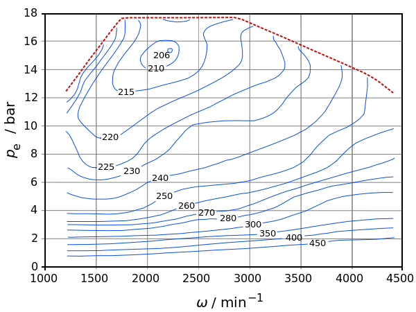

[ATTACH=CONFIG]5829[/ATTACH]
"...das, was Du hier siehst, nennt man Muscheldiagramm. Rechts sieht Du die Drehzahlen aufgetragen und nach oben die Last des Motors. Die blauen Linien dagegen zeigen den Bereich an, in dem der Motor einen spezifischen Kraftstoffverbrauch hat. Je kleiner die Zahl ist, die an der blauen Linie steht, desto höher ist hier der Wirkungsgrad des Motors"
Softfuß sieht sich das Diagramm an und sagt: "Jetzt ist mir klar, warum Du gewonnen hast! Du hast im Drehzahlbereich um die 2.000 U/min herum tüchtig viel Gas gegeben - und da ist der spezifische Verbrauch mit 206 und 210 am geringsten, der Wirkungsgrad somit am höchsten!"
Bleifuß: "Ganz genau! - und jetzt schau' dir einmal an, was passieren würde, wenn Du bei 1.500 U/min bei durchgetretenem Gaspedal in den nächsten Gang schalten würdest. Da ist der spezifische Verbrauch schon höher, der Wirkungsgrad also niedriger!"
Softfuß: "Ahhh...tatsächlich!

Noch eine Frage zum Diagramm: Bedeutet das, dass der Motor bei ca. 2200/min den max. Wirkungsgrad hat?

... Noch eine Frage zum Diagramm: Bedeutet das, dass der Motor bei ca. 2200/min den max. Wirkungsgrad hat?
Danke, Frank
Nur so etwa. Er hat den geringsten spezifischen Verbrauch und damit den besten Wirkungsgrad bei ca. 2.200/min UND bei ca. 15 bar Mitteldruck. Also beim kräftigen Gasgeben bei dieser Drehzahl. Dann ist man im Bereich der kleinsten "Muschel" die da mit 206 beschriftet ist.
Bei 2200U/min und ca. 85% Last (enspricht grob der Gaspedalstellung).

Wie darf man sich denn diesen Mitteldruck vorstellen? Ist das die Druckerhöhung durch die Verbrennung im Arbeitstakt?
Und wie genau ist der spezifische Wirkungsgrad zu verstehen? Bedeutet es, dass ich, wenn ich die max. Leistung abrufen möchte, dann bei dieser Drehzahl den besten Wirkungsgrad habe?
Betrachtet man denselben Motor (d.h. also nicht bei einem Vergleich verschiedener Motoren), so verhält sich der effiziente Mitteldruck proportional zum Drehmoment. Dies bedeutet: Nimmt an diesem Motor das Drehmoment um 10 % zu, so hat an diesem Motor auch der effiziente Mitteldruck um 10 % zugenommen.
Grob kann man sagen, dass man als Fahrer den Mitteldruck mit dem Gaspedal bestimmen kann: Tritt man das Gaspedal um 10 % mehr durch, so hat der effiziente Mitteldruck um 10 % zugenommen. (Das ist zwar nicht exakt richtig, da das Drehmoment nicht alleine von der Gaspedalstellung abhängt, sondern auch von der gegenwärtigen Drehzahl. Ungefähr ist dies aber so richtig. Weshalb man sich grob daran orientieren kann.)

Heinrich Softfuß:"Ahhhh.... interessant ... und wie genau ist jetzt der spezifische Wirkungsgrad zu verstehen? Bedeutet es, dass ich, wenn ich die max. Leistung abrufen möchte, dann bei dieser Drehzahl den besten Wirkungsgrad habe?"
Anton Bleifuß: "Lass uns das Muscheldiagramm noch einmal ansehen:
"...die blauen Linien geben an in welchen Drehzahlbereichen und bei welcher Gaspedalstellung der Motor mit gleicher Effizienz arbeitet. Die Zahlen, die an den blauen Linien stehen, geben wie gesagt den Kraftstoffverbrauch an - und zwar handelt es sich um einen spezifischen Verbrauch, nämlich den Kraftstoffverbrauch in Gramm je Kilowattstunde Leistung des Motors. Je größer die Zahl, desto mehr Kraftstoff verbraucht also der Motor, um dieselbe Leistung abgeben zu können. Wenn wir das Diagramm einmal ganz genau anschauen, dann erkennen wir an dem ganz kleinen Kringel, an dem 206 steht, dass wir bei ca 2.200 U/min und bei ca. 90 % durchgedrücktem Gaspedal mit 206 Gramm Treibstoff je Kilowattstunde den geringsten spezifischen Verbrauch haben. Die anderen blauen Linien ordnen sich weitgehend konzentrisch um diesen kleinen Kringel herum an."
Heinrich Softfuß: "Super! Habe verstanden! Dann muss ich mit meinem Auto immer mit 90 % Gaspedalstellung bei 2.200 Umdrehungen fahren und schon habe ich den geringsten Verbrauch!"
Anton Bleifuß: "Das wird nicht funktionieren!" - Schon alleine deshalb nicht, weil der Motor in diesem Betriebszustand viel mehr Leistung abgibt, als Du in den meisten Verkehrssituationen brauchen kannst. Schauen wird doch mal, wie viel Leistung der HDI 135 da hätte:"

bremsen vernichtet unnötig Energie (und erzeugt Verschleiß).
vorausschauend fahren ist beim "Spritsparen" die halbe Miete!
Vergleich: zwei C5 III Tourer
ein HDI mit 140PS
einer mit 170PS
der 140er hat im BC stehen 6,4L/100km
der 170er hat im BC stehen 5,1L/100km
der Fahrer des 140er drückt auf die Tube (nach der Theorie oben gut)
lässt aber das Gas stehen bis er direkt auf die Bremse treten muß,weil die Ampel rot ist.
der 170er Fahrer beschleunigt mittelmäßig und weil er vorne die rote Ampel sieht,geht er vom Gas und lässt ihn rollen...
beim Rollen braucht er nix,der Hybrid würde sogar Energie gewinnen.
gleiches auf der Autobahn.
der eine tobt auf das Ende des Staus zu um dann voll in die Eisen zu treten,
der andere lässt es rechtzeitig ausrollen.
meiner Meinung ist durch die Fahrweise als solche viel mehr Energiesparpotezial enthalten,als bei dem Beschleunigungsverhalten auf öffentlichen Straßen.
jaklar,Albert,es geht Dir um die 4 angetrieben Räder.
weil,ich sagt mal die Hybridtechnik im DS5 ist ein tolles Spielzeug,nur richtig sparen tut das nicht(siehe Verbrauch 170PS HDI)
vielleicht in der Stadt,im Samstag Morgenstau.
da ist aber Start/Stop schon vorteilhaft. (wie geht es dem Motor,wenn er kalt immer wieder an/aus muß?)
ich hatte mal einen ein Wochenende lang.
wenn man dem auf den Pinsel getreten ist,dann war es erschreckend,wie laut der Diesel plötzlich losgebrüllt hat..
Gruß Uwe
