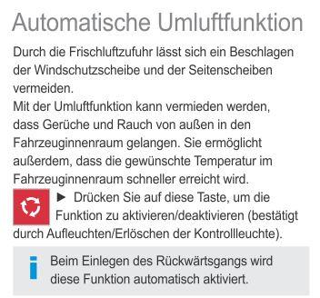

Hast Du die Umluft-Automatik mal komplett ausgeschaltet?
Beim blueHDI ist es das "umzirkelte" A unter der "AC" Taste.
  • Anzeige ohne Kreis-> Frischluft
  • Anzeige nur Kreis->Umluft
  • Anzeige A im Kreis->Umluftautomatik

Am 18.4.2024 um 08:16 schrieb Ronald:
Damit war die ausschließliche Frischluftzufuhr , keine Umluft gemeint.
Das war mir klar. Jedoch hatte die Stellung dieses Schalters selten einen Einfluß auf die Geruchskulisse, das würde dafür sprechen, dass der Geruch in der Fahrerkabine entsteht oder in die Kabine auf einem anderen Wege als per regulär angesaugte Luft gelangt. Der DPF geht mir nicht aus dem Kopf, da gab es schon Exemplare, welche dicke Risse hatten...

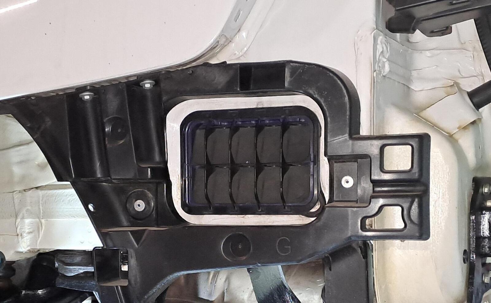

Die Gitter in den B-Säulen sind "offen"? Die Automatik stellt bei mir  in o. g. Situation hauptsächlich auf "Füße". Ich weiß nun gar nicht, welcher Kanal (oben, mitte, unten) die Rückbank durch die B-Säule anpustet. (Zwangsbelüftung?)
Bearbeitet ( von Ronald)

vor 37 Minuten schrieb Ronald:
Wenn, dann ist es der Schlauch Nr. 5, der Teil der Luft unter die Verkleidung der B-Säule reinpumpt, allerdings im Fußbodenbereich... Der Ganze Boden ist eh warm, nicht nur die Konsole...
