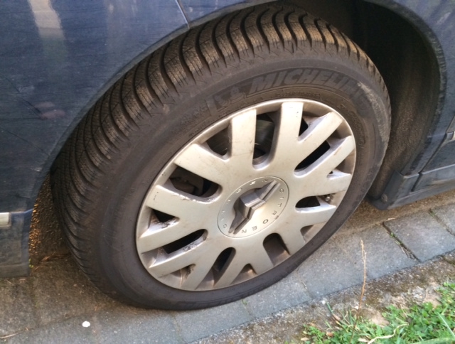

heute hatte ich den Plattfuß Nr. 4 mit den Winterrädern, diesmal VL. Verdammte Reifendrucksensoren! Jedesmal pumpe ich wieder auf und dann geht es einige Wochen gut, bis irgendwann die Luft raus ist.
Natürlich zeigen die Dinger das nicht an, das wäre ja auch zuviel verlangt. Die Kontrollen sind aber grün, sehr eigenartig.
Gerade ist trotz Handbremse das Auto gerollt (ebener Parkplatz). Wagenheber krumm. Auf der hydraulischen Presse gerichtet (bin in der Firma). Zweiter Versuch, diesmal mit dem Keil. Als das Rad runter war rollte das Auto wieder los (trotz Keil) und liegt jetzt auf dem Bauch, den Wagenheber unter sich begraben. Pannendienst kommt. Nächstes Mal rufe ich die direkt an.

Wat für'n Schiet! Was die Sensoren betrifft: Hast Du die äußeren Muttern mal nachgezogen? Wenn Du das Auto wieder auf allen Vieren hast, kannst Du ja mal prüfen, ob sie dort undicht sind. Das wäre nicht der erste Fall und der Luftverlust lässt sich dann durch leichtes Nachziehen beseitigen. Du kannst auch mit Spülilösung prüfen, ob die Ventile dort undicht sind. Oder sind die Dinger bei dir auch vergammelt?
Handbremse defekt. Automatikgetriebe defekt. Und dann noch einen Keil hochgerollt. Das nenne ich einen echten Montag.
Am besten Drehmoment und lange Nuss dann gehts . Großen Schwamm Seifenlauge rein und einschäumen und dann schauen wo es undicht ist. Meiner Vorne ist seit 4000 KM wieder dicht :)
Sind zu 99% die Dichtungen unter den äusseren Verschraubungen,hab dasselbe Problem.Gibts Rep-Satz(neue Mutter ,Dichtung und der Metallring)
Beim ersten Mal war das Aluröhrchen durchgegammelt.
Beim vorletzten Mal hat die Werkstatt die Mutter nachgezogen.
Beim letzten Platten (hinten rechts) habe ich einen ganzen Eimer Seifenlauge verpinselt. Nichts zu sehen. Die Mutter war fest.
Heute habe ich noch nicht probiert. Aber der Reifen hat natürlich noch Druck.
Die Mistdinger kommen raus und anständige Ventile rein. Wenn sie wenigstens funktionieren würden. Auf der Rückfahrt kam auch keine Meldung. Der Reifen war allerdings voll und im Kofferraum. Den tue ich gleich mal raus und schaue dann morgen einmal.

Die Geschichte um deine Sensoren ist höchst mirakluös, vor allem, dass sie Luftverlust (ohne Fehler im Speicher abzulegen) nicht anzeigen. Ich weiß die Dinger sehr zu schätzen! Nachdem innerhalb der Garantie alle erneuert wurden, haben Sie mir schon des öfteren mal geholfen. Ich bin auch jemand, der regelmäßig und vor jeder Autobahnfahrt (was häufiger vorkommt) den Reifendruck prüft. Das nützt aber gar nichts wenn während der Fahrt ein Problem mit dem Luftdruck auftaucht - und das war bei mir bisher immer so gewesen. Da hilft es wenig wenn man den Druck vorher richtig eingestellt hat. Ich kann aber sehr gut verstehen, dass Du von den Dingern bedient bist.
