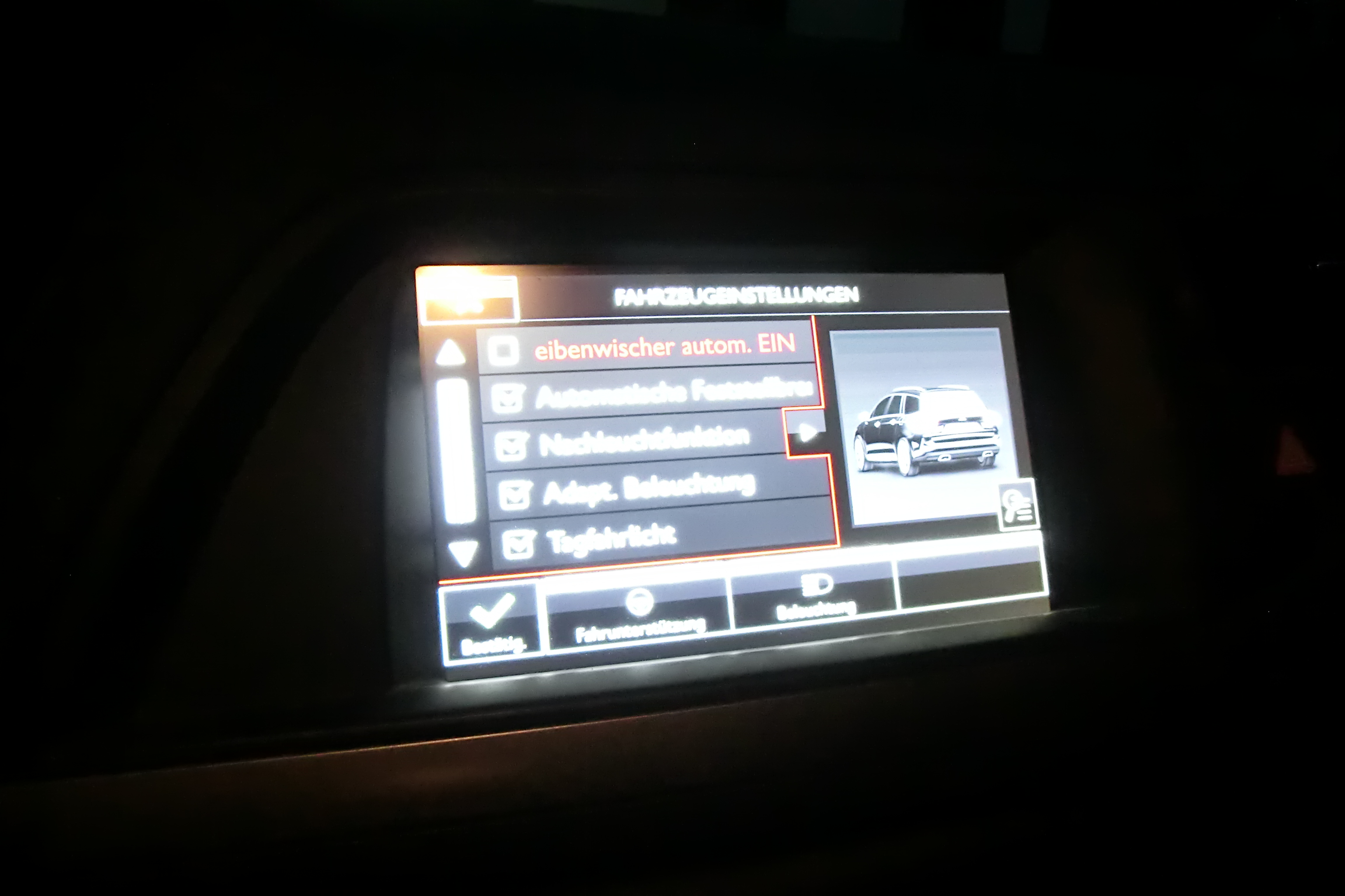

Hallo FloriF, ich hab jetzt nicht den ganzen Thread durchforstet, aber ich fahre einen DS5 Hybrid und findet man im Handbuch auf Seite 301 die Konfiguration, menü setup, punkt 2 Fahrerunterstüzung, punkt 3 Feststellbremse, vielleicht geht das ja relativ einfach über den Dreh-Drück-Steller in der Mittelkonsole.

der Menüpunkt ist in meiner Anleitung zum DS5 Diesel auch beschrieben, aber im Menü im Auto nicht sichtbar. Offenbar muß der Menüpunkt in einigen Ländern erst per DiagBox freigeschaltet werden, in England und Italien scheint er vorhanden zu sein.
Ich hab inzwischen auch den Punkt im BSI gefunden ("Menu for Park Brake enabled" oder so ähnlich), der alleine bringt den Menüpunkt am Auto aber noch nicht zum Vorschein. Offenbar gibt es da wietere Abhängigkeiten.

Beim C5 (mit Lexia) ändert sich, dass es die Intervallschaltung nicht mehr gibt. Es gibt die Stellung "aus" , ein Tipp nach unten ist einmaliger Wischimpuls. Aus der "aus-Stellung" nach oben gibt es: Regensensor, 1 Stufe. 2. Stufe.
@Walter01
Hab's gerade geändert: von Fehlersuche (Globaltest) bzw. Reparatur -> BSI -> Reparatur -> Codierung -> Manuelle Codierung -> Konfiguration Fahrzeug - > Waschen und Wischen,
"Vorhandensein eines Hebels..." auswählen, mit dem "Haken" bestätigen, -> JA /NEIN-Auswahl erscheint -> NEIN auswählen und nach Rückkehr zur Übersicht mittels der "Zahnrädchen" ferncodieren, Erfolgsmeldung bestätigen -> Fertig :)

Melde jehorsamst: Wischerhebelfunktion erfolgreich umprojamiert. :)

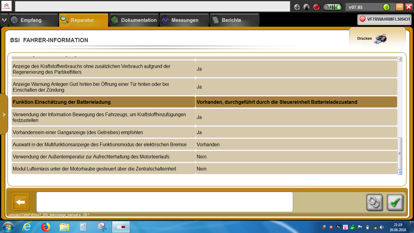

3. Zeile von unten: "Auswahl in der Multifunktionsanzeige des Funktionsmodus der elektrischen Bremse"
BSI, Reparatur, Codierung, manuelle Codierung, Fahrer-Information
Ronald

Menüpunkt "Anfahrhilfe 2 Sekunden vorhanden "
BSI, Reparatur, Codierung, manuelle Codierung, Fahrerunterstützung, "Anfahrhilfe 2 Sekunden vorhanden "

Manchmal passieren noch Zeichen und Wunder:
meine Werkstatt hat den Menüeintrag doch  hervorgezaubert. Es ist jetzt möglich, das automatische Anziehen der Feststellbremse zu "programmieren". Automatik oder manuell.
Mein Wagen ist aus 11/2016.  Es hiess, dass dieses Baujahr nicht mehr beeinflußbar sei. Falsch.
