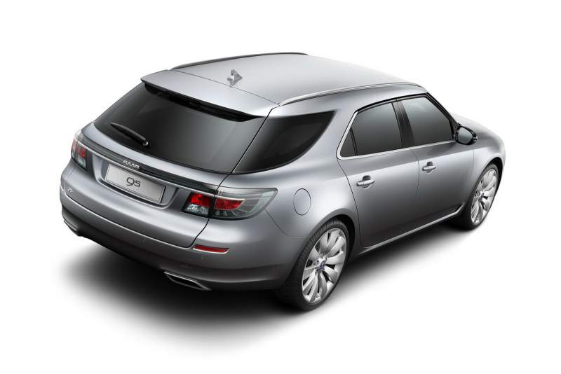

Auch wenn ich Alternativen erwäge, lande ich doch immer und immer wieder beim C6. DAS ist mein Auto. Es gibt einfach nichts vergleichbares!!
Der einzige Wagen, der ansatzweise an den C6 herankommt, wäre dieser hier:
Eine mögliche Alternative? Aber ich würde an deiner Stelle auch defintiv beim C6 bleiben.

Oh, wie gern hätte ich einen Saab Sportwagon gehabt, aber der ist ja dann leider nichts mehr geworden. Letztes Jahr war ich im Saab-Museum in Trollhättan und habe einen live begutachtet. Immer noch ein wirklich schönes Auto. 5 Stück, alle Vorserie, haben die Zulassungshürden genommen.
Schweden können jetzt übrigens wieder Saabs bestellen. Vorerst nur online, und es gibt nur das angejahrte Modell 9-3.

Sferon, das Museum war letztes Jahr im September offen, und nachdem Saab Auto ja auf kleiner Flamme wieder läuft, gehe ich davon aus, daß es auch erhalten bleibt. Wäre jammerschade drum, da steckt viel Herzblut drin. Trollhättan hat sich für mich absolut gelohnt; ein nettes, gastfreundliches Städtchen mit einigen Sehenswürdigkeiten.
Die 9-5 Sportwagons sind versteigert worden. Es gibt irgendwo ein Blog von einem Schweden, der seinen über den deutschen TÜV zulassungsfähig gemacht hat, denn offiziell sind sie nicht homologiert, und man muß über die Einzelabnahme gehen. Insgesamt war das Ganze aber wesentlich günstiger als ein vergleichbares Neufahrzeug zu kaufen. Gerade mal gegoogelt, hier ist die Story: http://jalopnik.com/how-i-made-this-saab-9-5-sportcombi-prototype-road-lega-1471197722
