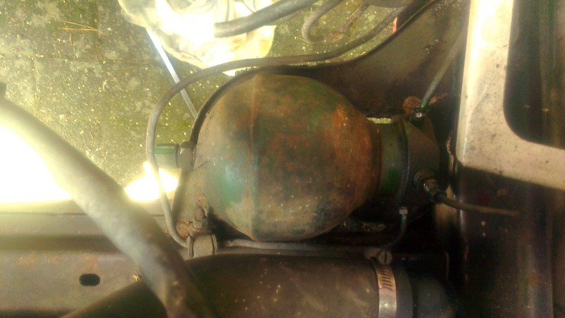

Die Höhenregler sind wohl nicht richtig eingestellt.
Der Wagen steht jetzt seit ca. 5 Stunden in Tiefstellung, die vorderen Federbeine lassen sich immer noch nicht bewegen und federn immer noch leicht.
Den Hauptdruckspeicher am Druckregler konnte ich ohne Probleme tauschen (2-3 Schläge mit Hammer und Meisel, dann konnte ich von Hand drehen)
Den 2. Druckspeicher werde ich so nicht losbekommen:
Mit Hammer und Meisel kann ich da nicht viel machen... ich habe versucht die Hydraulik-Leitungen abzuschrauben, 2 gehen, die nach hinten hin läßt sich nicht lösen.
Mit einer großen Zange mach ich nur den 6-Kant kaputt, drehen tut sich an der Leitung leider nichts.
Ich werde gleich nochmal versuchen, den Block mit einer Zange zu halten und die Kugel mit dem Kettenschlüssen zu lösen.
Hat geklappt!
Dann kommen jetzt die hintern Kullern dran.
drucklos gemachte federzylinder müssen wackeln (hinten nach lösen der schelle und zusammendrücken)
Danke dafür! Hatte mich gewundert, wie man die Kugel da raus bekommt...
Hinten sind somit auch gemacht.
Danke nochmal an alle!
