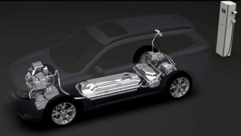

heute bin ich den Mitsubishi Outlander PHEV zur Probe gefahren.
Es handelt sich hierbei um einen leistungsverzweigten Plugin-Hybriden, der einen E-Motor an jeder Achse zu je 82 PS mit einem 121 PS starken Ottomotor kombiniert. Bis zu einer Geschwindigkeit von 120 km/h wird das Fahrzeug ausschließlich elektrisch angetrieben. Sollte eine größerer Leistungsbedarf bestehen, so kann der Verbrennungsmotor aktiviert werden, der einen Generator antreibt (serieller Hybrid). Erst bei Geschwindigkeiten von mehr als 120 km/h wird mittels einer Kupplung eine mechanische Verbindung zwischen Verbrennungsmotor und Vorderachse hergestellt.

Elektrisches Laden:
Der PHEV besitzt einen Litiumakku (Die Ionen lass ich jetzt einmal weg. Schließlich hat ein Bleiakku auch Ionen und heißt deshalb nicht Blei-Ionen-Akku) mit einer Kapazität von 12 kWh, der entweder in ca. 5,5 Stunden an einer Haushaltssteckdose beladen werden kann (Ladestrom auf 10 A begrenzt), oder an einer CHAdeMO-Dose in 30 Minuten zu 80 % geladen werden kann. Letzteres ist in Deutschland praktisch ohne Bedeutung, da es hier kaum CHAdeMO-Ladesäulen gibt. Dem mittlerweile beschlossenen europäischen Typ2-Stecker-Standard wird Mitsubishi insofern gerecht, als in der Zubehörliste ein Typ2-Ladekabel für 325,- € zu finden ist. Der Ladevorgang soll hiermit an einer 11,1 KW Ladestation 3,5 Stunden dauern.

Antriebskomponenten und Energiespeicher:
