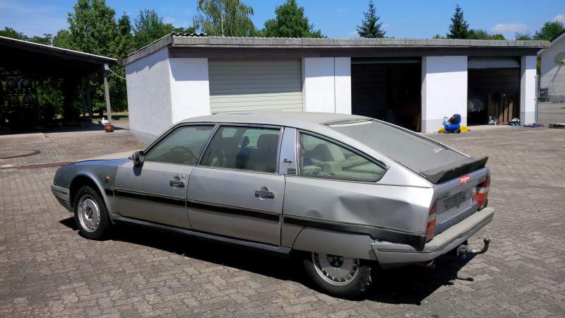

habe genau das gleiche heute probiert. CX Prestige Serie 2 Automatik aus 1986. Vor 7 Jahren aufgebockt abgestellt. LHM-Gefäß zuerst gereinigt und neu befüllt weil sich die Standanzeige aufgelöst hatte.
[ATTACH=CONFIG]6278[/ATTACH]
Leider ist er nicht angesprungen. Kein Zündfunke und die Zündkerzen sind trocken. Habe bisher nur das blaue Benzinpumpenrelais hinter dem rechten Scheinwerfer überprüft. Dort liegt zumindest Dauerplus und Zündplus an. Gibt man +12 Volt auf das gelbe Kabel läuft die Benzinpumpe.
Was nun? Bin für jeden Tipp dankbar.
