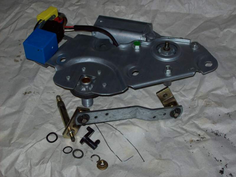

Nachdem ich mit Stochern und auch mit Druckluft die Wischerachse nicht frei gekriegt habe, musste ich alles auf dem Küchentisch zerlegen:
Der rostige Dreck saß genau im Knick in dem Plastikteil das von hinten auf die Wischerachse gesteckt ist. Mit Stochern war das erst freizukriegen, als ich das Plastikteil vorsichtig abgehebelt hatte. Fürs nächste Mal weiß ich aber jetzt, dass das auch am eingebauten Wischermotor geht. :)
Morgen kommt das Gelump dann wieder rein. Und da der 17-jährige Wischermotor sonst wie neu aussieht, kann er mit frischem Fett versehen auch noch die nächsten 17 Jahre überstehen. ;)

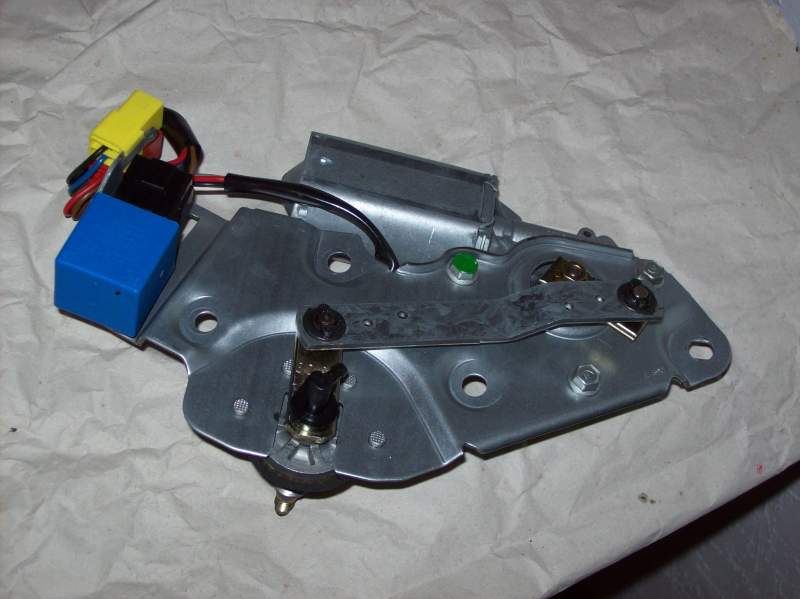

Wieder montiert: Die Stellung des Hebels auf der Motorachse (Vielzahn wie am Wischerarm) hatte ich sicherheitshalber markiert.

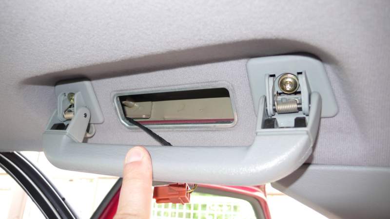

2. Übrigens: Hab mir auch mal den Haltegriff hinten links am Dachhimmel angesehen, weil ich vom dortigen Verbinder aus Druckluft durchjagen wollte. Hab aber keine Schraube und keine Abdeckkappe gefunden. Was wäre der Trick, den Haltegriff (bei mir ohne Leuchte) abzubauen?
Bearbeitet ( von Juergen_)
Hallo Jürgen,
Klapp den Griff runter, darunter sind kleine Klappen, die macht man auf und findet darunter die Torx-Schrauben.
Fred
Edith: Schau mal hier, die Kappen sind schon weg.
