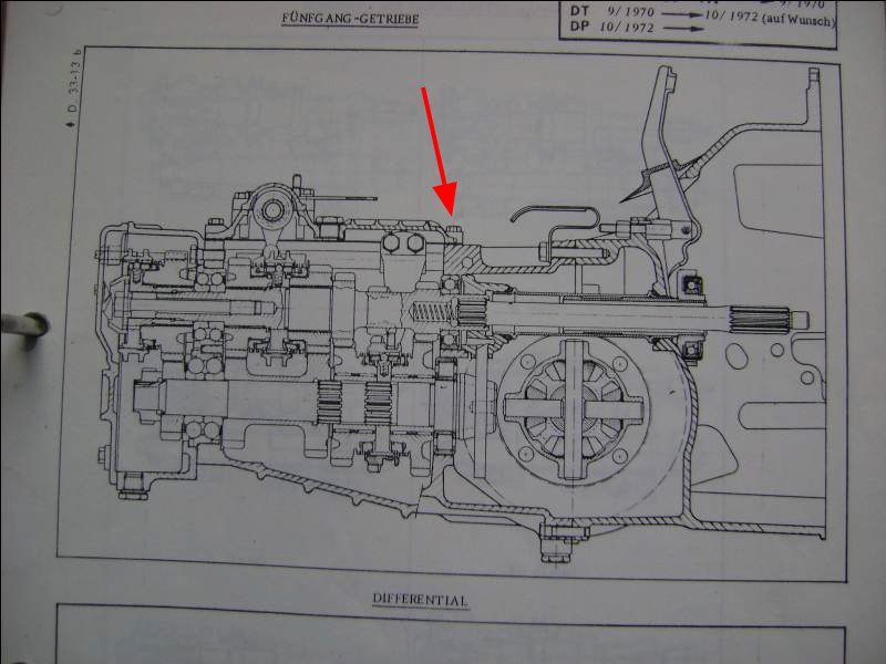

in #9 steht: es ist Getriebeöl.
Also gehen wir mal einfach davon aus, daß M Getriebelöl und LMH unterscheiden kann.
Wo in der Getriebezeichnung steht das Öl denn nun und welche Schraube ist gemeint?
Gruß H.

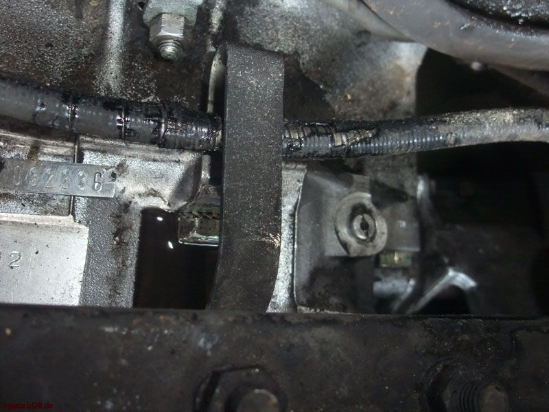

Hallo.
Es ist auf keinen Fall LHM.
Es ist Getriebeöl, das dort steht.
Auf dem Bild sieht man oben etwas rechts von der Mitte
so einen "Haken". Dort drunter ist eine Schraube und davor
ist eine kleine Mulde, welche man im Bild ganz gut erkennt.
Dort steht immer etwas Öl.
Für was ist eigentlich dieser "Haken"?
Gruss, Michael.
Danke für das Bild.
Also da steht das Öl?
Naja, dann ist halt der Schaltdeckel oben undicht und das Öl läuft dann in die Mulde unter der Lenkung.Ist keine grosse Affäre mit der Abdichtung, nur müssen da ein paar Sachen weg, Kühler, Querträger.
Loctite 518 ist ganz gut geeignet.
Wenn die Zahnräder während der Fahrt kämmen ist da ziemlich Waschmaschine im Getriebe und das Öl wird durch die Fuge gepresst.
Die Entlüftung ist auf der Fahrerseite bei der Trennfuge des Getriebes, oben sieht man ein geschlitztes Rund mit einem Loch in der Mitte, ca 7mm im Durchmesser.
Nimm einen Draht und versuche mal durchzustechen.

Zu "18": Ja, dort steht das Öl.
ZU"19": Den Schaltdeckel habe ich drumherum geprüft; dort kommt kein
Öl raus. Welche Entlüftung und welches geschlitzte Rund mit einem Loch
in der Mitte meinst du ?
Gruss, Michael.
zu #17: Für was ist eigentlich dieser "Haken"?
Es ist schon sehr lange her, daß ich mal an einem D-Modell Motor dran war, aber ich meine der "Haken" ist die Halterung für irgendeine Leitung/Kabel/Seil.
Vielleicht kommt das Öl aus der Trennfuge des Getriebes an der "Hakenschraube" vorbei.
Gruß H.
Bearbeitet ( von Hydropneumaticker)
Hallo.
Hallo Michael,
der 'Haken' "fuehrt" die Seilhuelle, die zwischen den beiden Feststellbremssaetteln liegt.
Gruss,
Tom

Hi!
Dieser "Haken" ist eine Lasche, dort wird das Bremsseil der Feststellbremse geführt. Siehe untenstehendes Foto:
Vielleicht ist die Dichtung dieser Schraube undicht (siehe roten Pfeil)?
Hallo, und danke für das Bild.
Diese Schraube wäre dann unterm Kühler?
Muss ich mal prüfen. Welche Dichtung wäre
denn dort drunter? Ein Kupferdichtring?
Gruss, Michael.
