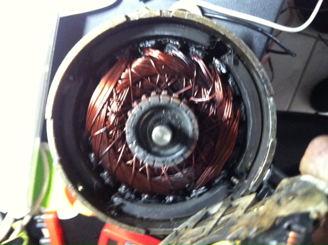

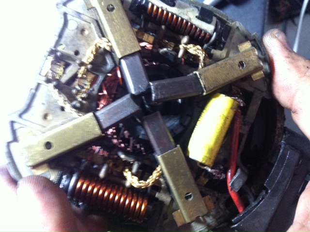

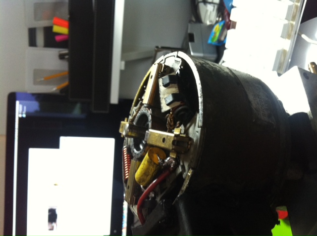

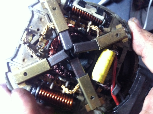

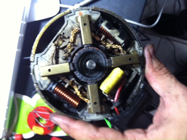

So, habe mir jetzt die alte Pumpe angeschaut, der Elko war nicht gut gelötet, deshalb lief das wohl nicht. Sind die Kohlen diese 4 Stifte die auf Federn gelagert sind und gegen die zentrale Achse drücken? Die sind alle ca. 3cm lang und sehen nicht so aus als ob man die wechseln könnte. Ich hab jetzt mal das ganze Teil zerlegt und das Teil mit den Kupferwicklungen aus dem zylinderförmigen Gehäuse mit den Magneten gezogen (man möge mir bitte die Laiensprache verzeihen aber ich hab keine Ahnung wie das Zeug heisst) und alles mit Kontaktreiniger gereinigt, da kam ne Menge schwarze Brühe raus, jetzt ist alles schön sauber und der neue Elko (der kleine gelbe) hat jetzt wieder Kontakt.

Sorry, hatte zu tun und sehe erst jetzt Deinen Beitrag. Die Kohlen sehen neu aus - o.k.
Der Kondensator (?) ist kein elko ! Kann ich sonst nichts dazu sagen.
Wenn alles gereinigt ist und trocken, sollte es wieder laufen, rein von dem aus beurteilt, was man da sieht.
Ob eine vorgeschaltete Elektronik eine Rolle spielt, kann ich nicht sagen, sorry.
Die Kohlen drücken im zusammengebauten Zustand seitlich auf den Rotor, d.h. auf dessen Kontakte
(der Strom fiesst eben dann via Kohlen auf diese gewölbten Kontaktflächen am rotor vorne)
und daher müssen diese Flächen GANZ SAUBER sein, kupfermäßig glänzen. Zwischen den feinen Kontaktplatten sind ganz feine Spalte, die die Flächen voneinander isolieren müssen. Hier vorsichtig mit einer Klinge saubermachen, sonst kurzschlussgefahr. Der Motor kann durch LDS nicht kaputt gehen, weil LDS nur ein Öl ist und das isoliert einfach nur.
Hauptsache derStrom kann wieder fliessen und dazu eben alles saubermachen, Kontaktspray aber wieder vollständig entfernen, sonst Kurzschlüsse.

Die Leiterbahnen sollten auf dem oberen flachen Teil sein, wo die Kohlen montiert sind. Lass doch mal das Ding in dem Elektronik-Laden durchmessen, ob
die Leiterbahnen o.k. sind, die kann man u.U. per Draht reparieren. Sonst sollten dort im Motor keine Leiterbahnen mehr sein. So könnte man auch mal nachmessen, ob der Motor überhaupt laufen könnte. Es bliebe dann noch der mechanische Teil der Pumpe ?
-Lupus
Die Regelung der Pumpe, nennen wir es Steuergerät, sitzt ja oben drauf. Dieses Steuergerät ist Bestandteil der Pumpe, auch wenn man es vielleicht abbauen kann.
Ich glaube nicht, dass der Motor selbst kaputt geht - auch wenn Öl auf den Kohlebürsten und dem Kollektor nicht hilfreich ist, weil sich im Betrieb ja ständig funken bilden, die dann möglicherweise auch das Öl mit verfeuern, dessen Rückstände sich wiederum auf die Kohlen und den Kollektoren ablagern. Das sollte man aber reinigen können, wenn sonst nichts verbrannt ist. Ich glaube eher an einen Defekt in der Regelung der Pumpe, vielleicht ist auch das Regelventil in der Pumpe kaputt. Ich will nicht ausschließen, dass ein versierter Elektroniker oder Monteur mit entsprechendem Werkzeug und Kenntnissen das hinbekommen kann. Aber mit try and error dürfte das vielleicht schwierig werden.
