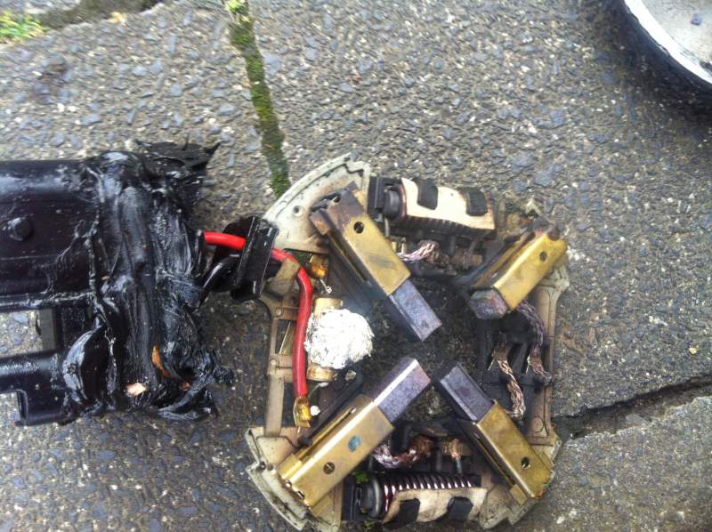

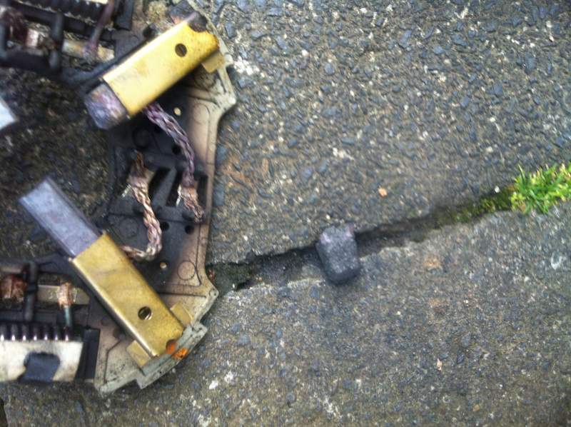

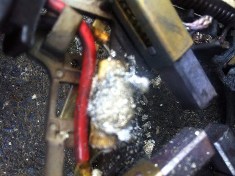

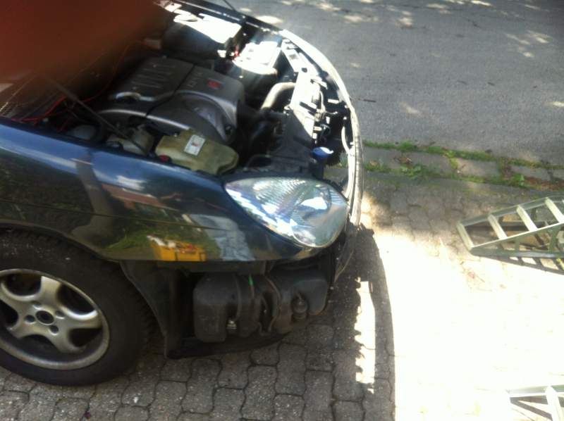

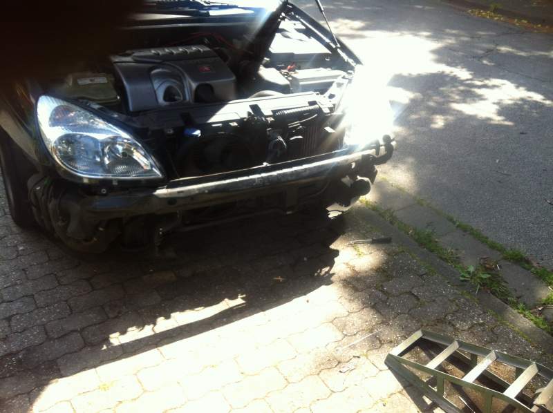

Er schwebt wieder! Die Pumpe war im Eimer, der Kondensator geplatzt und zerbröselt, ein Kohlestift war abgebrochen. Er wollte zwar nach dem Umbau der Pumpe (die dann hörbar lief) nicht aufstehen, mit etwas Geduld ging es dann. Ist es normal dass der C5 mit neuer Pumpe und druckloser Hydraulik ne halbe Stunde laufen muss bis Systemdruck da ist? Ich hatte den dann auf eine Rampe gefahren weil ich dachte ich müsste den von unten entlüften. Dann bin ich erstmal wieder runtergefahren, dann kam er hinten hoch. Dann kam zwar zunächst wieder die Fehlermeldung "gravierender Fehler Federung" aber er pumpte sich hinten auf. Dann habe ich die Batterie 10min abgeklemmt, dann fuhr er auch vorne hoch, die Fehlermeldung blieb erstmal. Ich bin dann einige Meter gefahren, das Display stand auf "10Km/H" deshalb habe ich die Geschwindigkeiten für das Fahrwerk überschritten, erst 10 dann 40, dann fuhr der Wagen in die Normalposition und blieb dort, die Fehlermeldung kam nicht nochmal und die Höheneinstellung geht wieder einwandfrei :)) Bilder von der Umbauaktion und vom Innenleben der toten Pumpe lade ich gleich noch hoch. Ich hoffe die Sauerei muss ich nicht nochmal machen....

So, hier die Fotos vom Umbau:
C5 ohne Frontmaske
Die ausgebaute und offene Pumpe
Der geplatzte Kondensator
Der kaputte Kohlestift
Da ist wohl eindeutig warum da nix ging...
