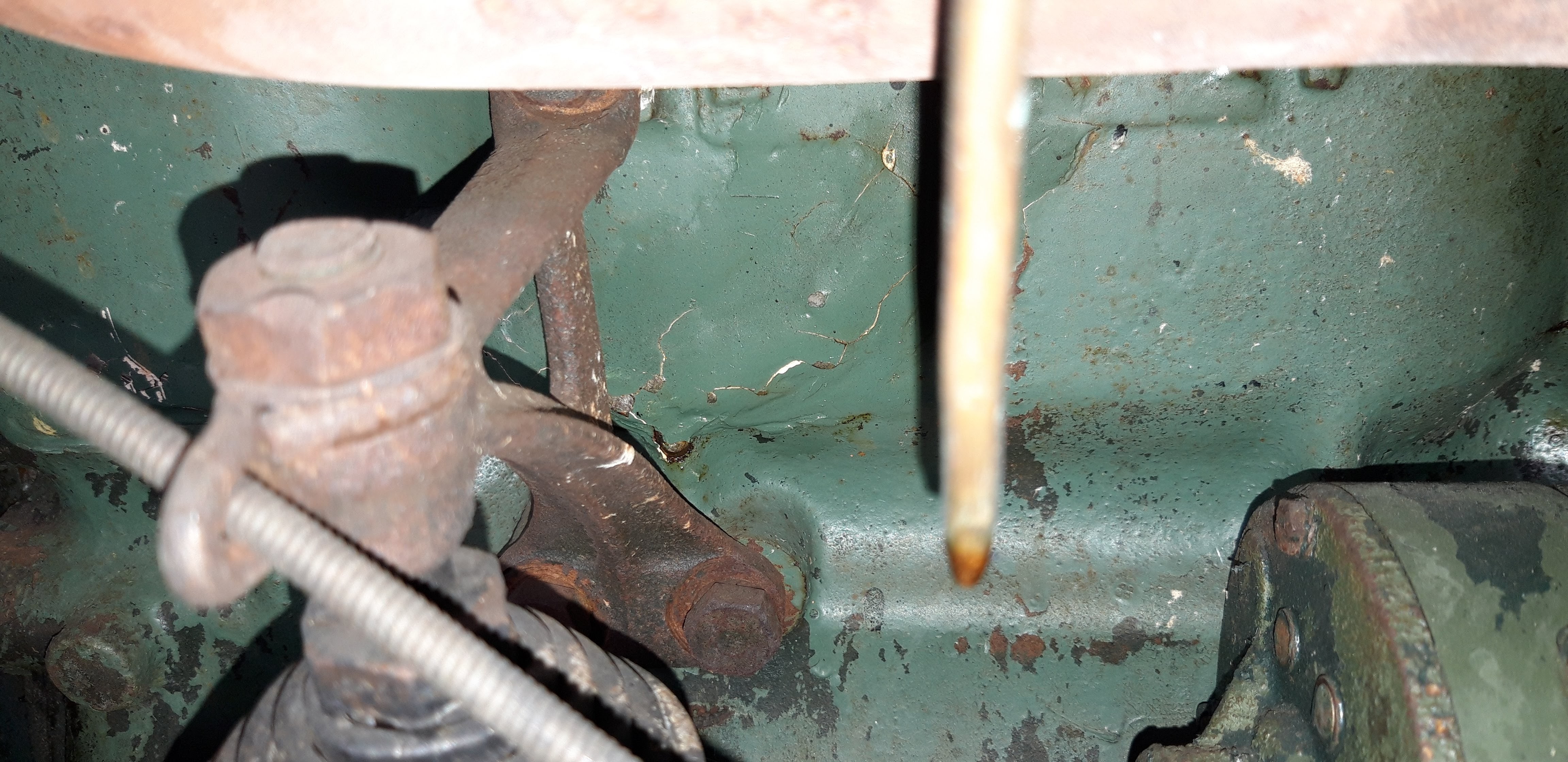

Hatten die Perfo und 11D Motoren öfters Probleme mit Rissen im Block? Ich hatte neulich einen 51er Légère in der Werkstatt, da sprang mir sofort das hier ins Auge:
Sieht aus wie ein reparierter Riss. Aber da wurde sowieso schon einiges am Auto rumgebastelt. Bj 51 und hatte nen 11D Motor drin.
Bearbeitet ( von BX16V89)
Kam wohl durch Frost, ein Bekannter hatte nicht alles Wasser abgelassen und es war kein Frostschutz im Motor, da Kühler defekt und so nur Wasser nachfüllt wurde über Sommer
