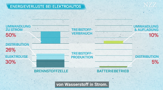

Bei kaum einer Technik liegen die Darstellung in der Öffentlichkeit und die Realität so weit auseinander. Denn wegen des Umwegs über die Elektrolyse, den Tank und die Brennstoffzelle verbraucht so ein Auto mehr als dreimal so viel Strom wie ein Elektroauto mit Akku.
https://www.golem.de/news/elektroauto-die-brennstoffzelle-ist-nur-theoretisch-effizient-1512-117792.html
https://www.nzz.ch/mobilitaet/folge-5-brennstoffzelle-vs-batteriepack-kann-sich-der-wasserstoffantrieb-doch-noch-durchsetzen-ld.1449026

Die "erste" Stromerzeugung ist nicht dabei. Ist auch zweitrangig, da dieser aus der "selben Quelle" kommt. Der Wirkungsgrad des E-Motors ist ebenfalls gleich.
Verluste Brennstoffzelle: Strom -> Elektrolyse 30% -> Wasserstoff -> H2-Betankung 26% -> Brennstoffzelle 50 % -> Strom -> E-Motor;  Wirkungsgrad 30 % (0,7 x 0,74 x 0,5)
Verluste E-Auto: Strom -> Ladestation 5% ->Akku 10% -> Strom -> E-Motor;  Wirkungsgrad < 90 % (0,95 x 0,9)
90 / 30 = 3
