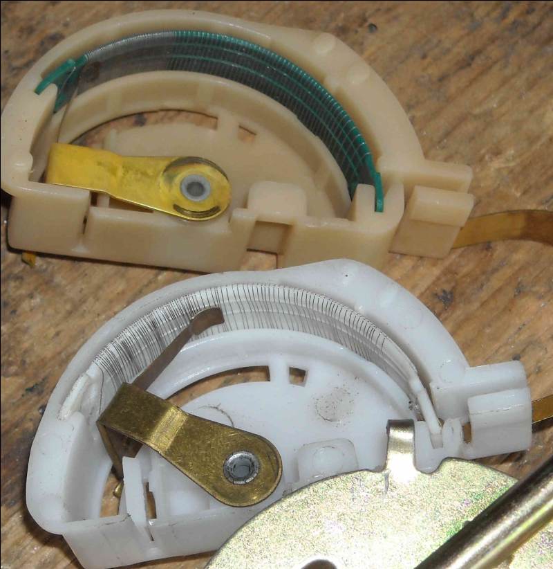

Hallo Citröön,
wirf den alten Tankgeber nicht weg, sehr wahrscheinlich ist der auch kaputt noch besser als der Nachbau.
Bei meiner Ente habe ich den auch wechseln wollen, als ich das Nachbauteil in Händen hielt habe ich gezweifelt, beide (alt + neu) zerlegt
und letztlich nur den Schleifkontakt aus dem Nachbau verwendet und alle anderen Altteile aufgearbeitet.
Die Wicklungen des Nachbaus waren grausig.
Ich versuche gleich Bilder einzusetzen.
Erik
So hier das Bild zeigt oben die alte Widerstandswicklung des Tankgebers mit fixierten Drähten und unten den Nachbau mit
lockeren und unregelmäßigen Drähten.
Und worin besteht jetzt der Nachteil?
Schönheitspreis nicht erhalten oder Ungenauigkeit der Tankanzeige um 0,5% an bestimmten Stellen?
Der Obere (sieht nach Originalteil aus) hat auch wesentlich mehr gekostet.

Hallo jozzo,
der hauptsächliche Nachteil der losen Drähte besteht darin das diese bei jeder Bewegung des Tankschwimmers verschoben und bewegt werden.
Irgendwann führt das zum Kabelbruch und damit wieder zum Tankausbau + Tankgeber wechsel.
Wenn damals ein Ersatzteil mit orginal Qualität auf dem Markt gewesen wäre hätte ich dieses gekauft und nicht gebastelt. Auch wenn es deutlich teurer gewesen wäre. Leider sind viele Ersatzteile zu billig d.h. sie sind ihren Preis nicht wert da die Qualität nicht stimmt.
Viele Grüße und schönen Abend
Erik

Hallo Loetlampe,
mit Deinen Bedenken wegen der Bewegung könntest Du recht haben, kommt aber darauf an wie stramm die Wicklung ist.
Mehr als ein paar Jahre halten die Nachbauten jedenfalls nicht.
Du weißt wahrscheinlich nicht dass es das Originalen bei Citroen noch immer gibt.

Hallo Jozzo,
das es noch Teile für die Ente bei Citroen geben könnte auf die Idee bin ich gar nicht gekommen. Danke für den Tipp, werde ich ausprobieren.
Die Wicklungen waren eher lose gewickelt.
Erik
