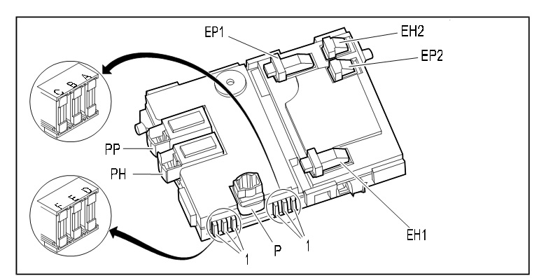

Wenn ich das richtig gesehen habe, gibt es noch sechs Sicherungen an der Stirnseite der BSI:
Danke Torsten die sind auch geprüft.. ich hab jetzt mal einen Citmeister drübergelassen, bin gespannt und werde berichten
