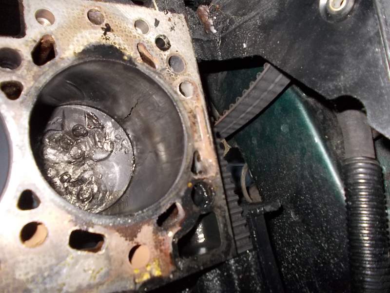

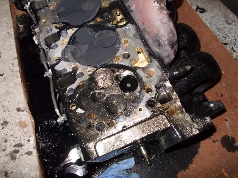

Hallo alle miteinander,
da pfrimelt man noch an so (schönen) Schnökes wie der elektrischen Mittelarmlehne herum, die nachträglich eingebaut werden soll und nebenbei stirbt einen der Motor weg. Starker schlag auf der Autobahn bei ca. 120, weißer Qualm aus dem Auspuff und Ölverlust auf der Straße. Verdacht auf Zylinderkopfdichtung, was sich nicht bestätigt hat: Ventil vom 1. Zylinder abgerissen und in der Folge Totalschaden bei ca. 330.000 km. Habe zwei schöne Fotos beigelegt: Besonders der gerissene Block ist zu beachten. Sowas schon mal gesehen? Das Ganze eine riesige Sauerei, der Motor ist innen komplett bis in den Kat mit Öl voll, drumherum sowieso, da es den Meßstab auch rausgedrückt hat. Was war da los, hat jemand ne Ahnung oder sowas schon mal gesehen?

Schade, sehr ärgerlich so etwas. Über die Ursache für den Ventilabriss lässt sich spekulieren. Die Frage ist u.a., ob der Riss im Zylinder Folge oder sogar Ursache des Schadens ist. Aber helfen wird das auch nichts.

Könnte eine nicht einwandfrei einspritzende ESD gewesen sein. Wie war der Motorlauf vorher ?

Ich glaube, ich bin ein Technik Freak und ich würde sagen, dass der Motor ziemlich kaputt aussieht.
Was willst Du wissen? Dass dir jemand auf zwei Fotos und eine kurze Schadenbeschreibung sagt, wie und warum der Motor geplatzt ist?
Gruß Michael
Davon reißt aber kein Ventil ab.
