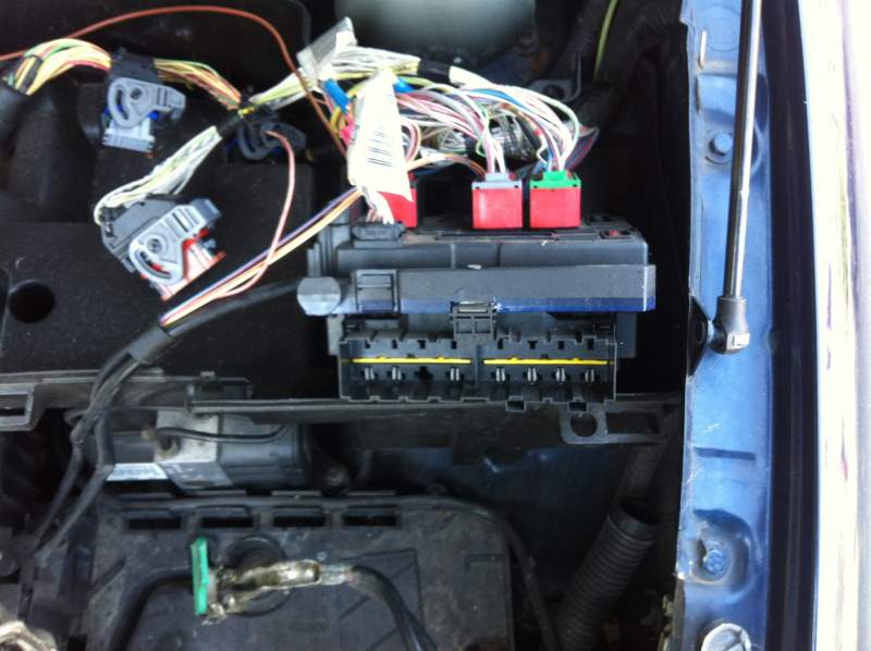

Dieser Kasten ist gemeint

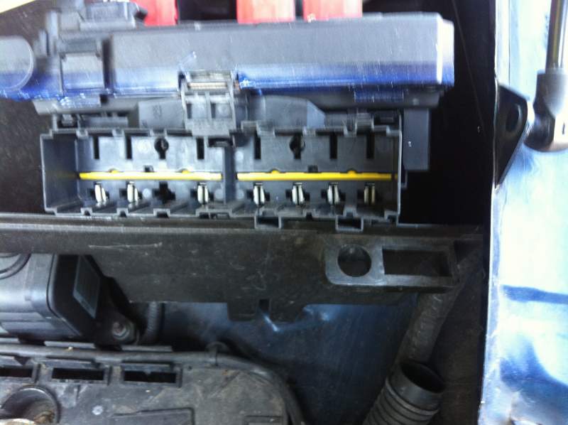

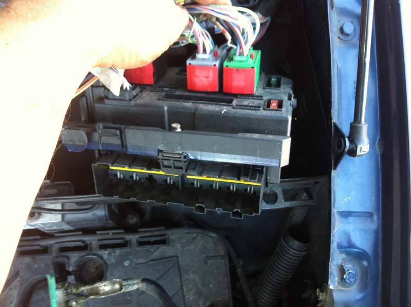

Der muss gelöst werden

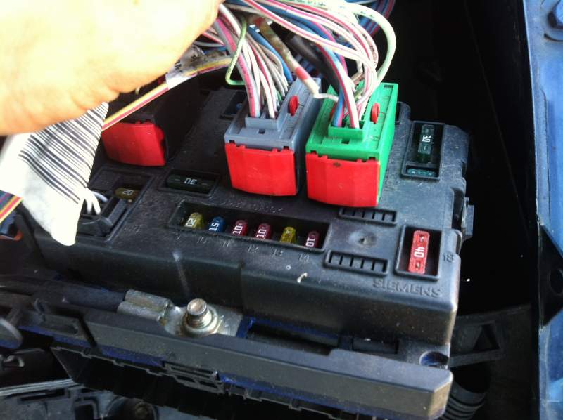

An der Vorderkante sitzen die Grosssicherungen
Ganz rechts aussen sitzt hier die Sicherung für die Elektropumpe (Sollte da sitzen, bei dem Schlachter sind alle Sicherungen gezogen). Die hat 40A und sollte als erstes kontrolliert werden. Geht die nach kurzer Zeit wieder kaputt ist wahrscheinlich in dem Pumpenmotor ein Schlamm aus LDS und Kohleabrieb, der sorgt in der Pumpe für Kurzschlüsse.
