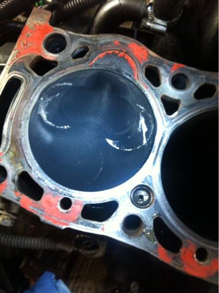

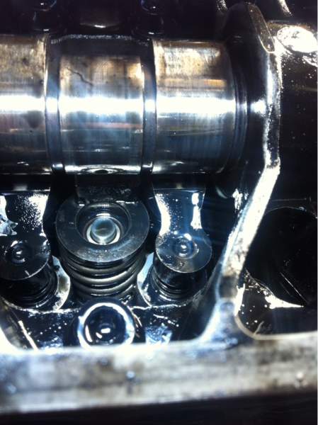

Hab am Samstag den Kopf runter genommen, um ein besseres Bild zu bekommen..
Schöne Abdrücke der Ventile auf dem Kolben, mind. 4 Einlassventile haben Spiel und ein Kipphebel gebrochen..
Dazu ein Wassereinbruch an einem Zylinder ..
Mal sehen, was ich jetzt mache..
Ersatzmotor aus der Ecke holen oder reparieren?
