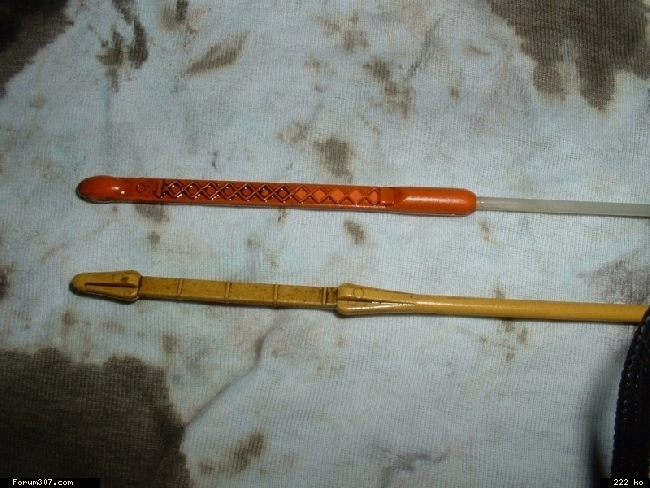

@Pollox: welches Öl hattest Du und hattest Du auch schon den neuen (längeren) Ölmessstab ?
Richtig, das kommt auch noch dazu, um in Zukunft sicherer unterwegs zu sein. Der alte Peilstab ist gelb, der neue rot. Es muss der rote verbaut sein- allerdings sollte eine Citroenwerkstatt das wissen.

Zu kurz
http://www.forum307.com/upload/vignettes/mateo83300/y7q7d5l.jpg
den Link kenne ich :-)
@Pollox: wie Du auf den beiden Links erkennst, war der alte Messstab kürzer.
Somit war ca. 0,5 L Öl weniger im Kreislauf.
Diese Tatsache plus scheinbar ein minderwertigeres billiges Öl können das Ganze durchaus verursacht haben ...
Wie lange wurde denn kein Öl gewechselt und war der Wagen beim letzten Ölwechsel beim Freundlichen ?
Der Stab wurde vor einigen Jahren im Rahmen einer Rückrufaktion getauscht ... der gelbe war bis dahin bei allen 1.6 HDi drin ...

Ich weiß, dass Du den Link kennst ;) Mich hat gewundert, dass noch gefragt wurde, was anders ist, weil das ein Posting früher von dir verlinkt wurde. Beim nächsten mal erwähne ich aber gerne, dass der Link von mir wiederkopiert wurde.

Schön wär es! Mein 2005er Ex-C3 hatte noch den alten Peilstab. Dabei ist sowohl die Werkstatt, wo ich ihn gebraucht gekauft habe (und er dort neu ausgeliefert und bis zu meinem Kauf gewartet wurde), als auch unsere Citroen-Stammwerkstatt nicht darauf gekommen den Peilstab im Rahmen einer Inspektion zu ersetzen bzw. darauf aufmerksam zu machen. Wohl aber war nach den Inspektionen der Ölstand stets auf Max. aufgefüllt und 3,75l in Rechnung gestellt (alte Mengenangabe war doch 3,25l oder?). Der 2007er C3 meiner Mutter hatte übrigens ab Werk den neuen Stab.

Bald 200.000 km, gewartet nach Scheckheft, gelber Peilstab. Das gibt mir jetzt etwas zu denken.
Wirklich ein Rückruf? Da gibt´s normalerweise ein Datum und eine Nummer. Hast du Genaueres?
