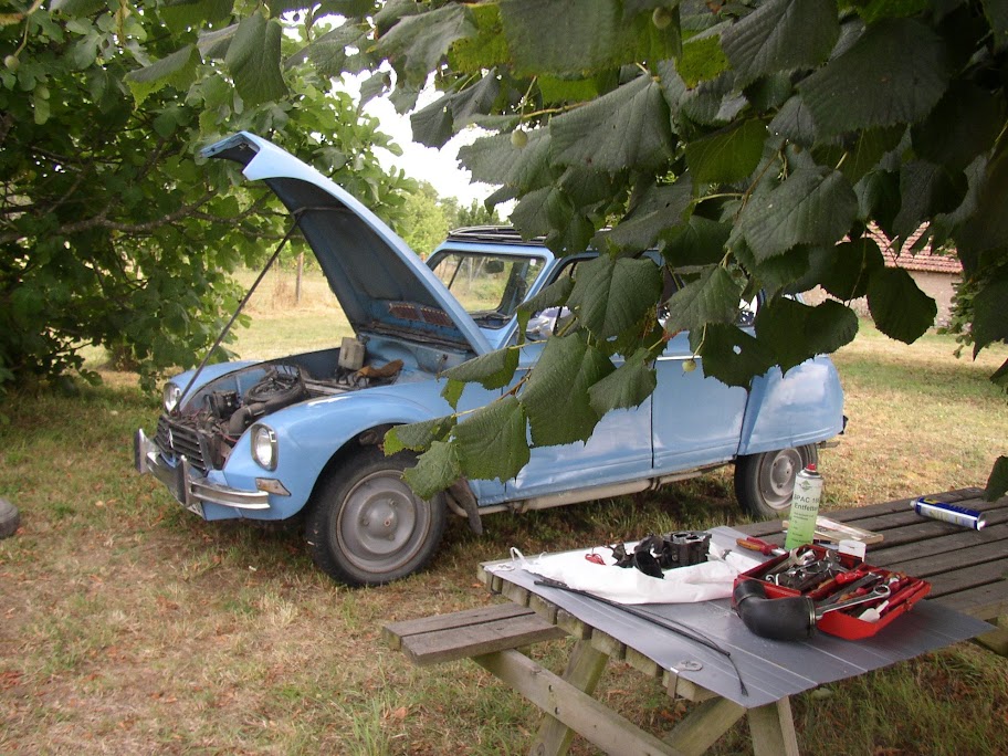

Inzwischen sind die Rostbehandlungen fortgeschritten :
Für die oberflächlichen Anrostungen hab ich mir Brantho Korrux 3in1 in Bleu Myosotis anmischen lassen. Sehr geil was Farbton und Verarbeitung angeht.
Ansonsten hab ich Karosse und Rahmen mit 12 Dosen Fluid Film vollgepumpt. Das ewige Leben kann also kommen :)
Was mir außerdem auffiel :
Auf weißem Flusskies sieht sie echt gut aus.
Nach dem Tausch des Benzinfilters und einer gründlichen Vergaserreinigung ( was da so raus kam ... ) läuft sich jetzt gleich viel runder.
