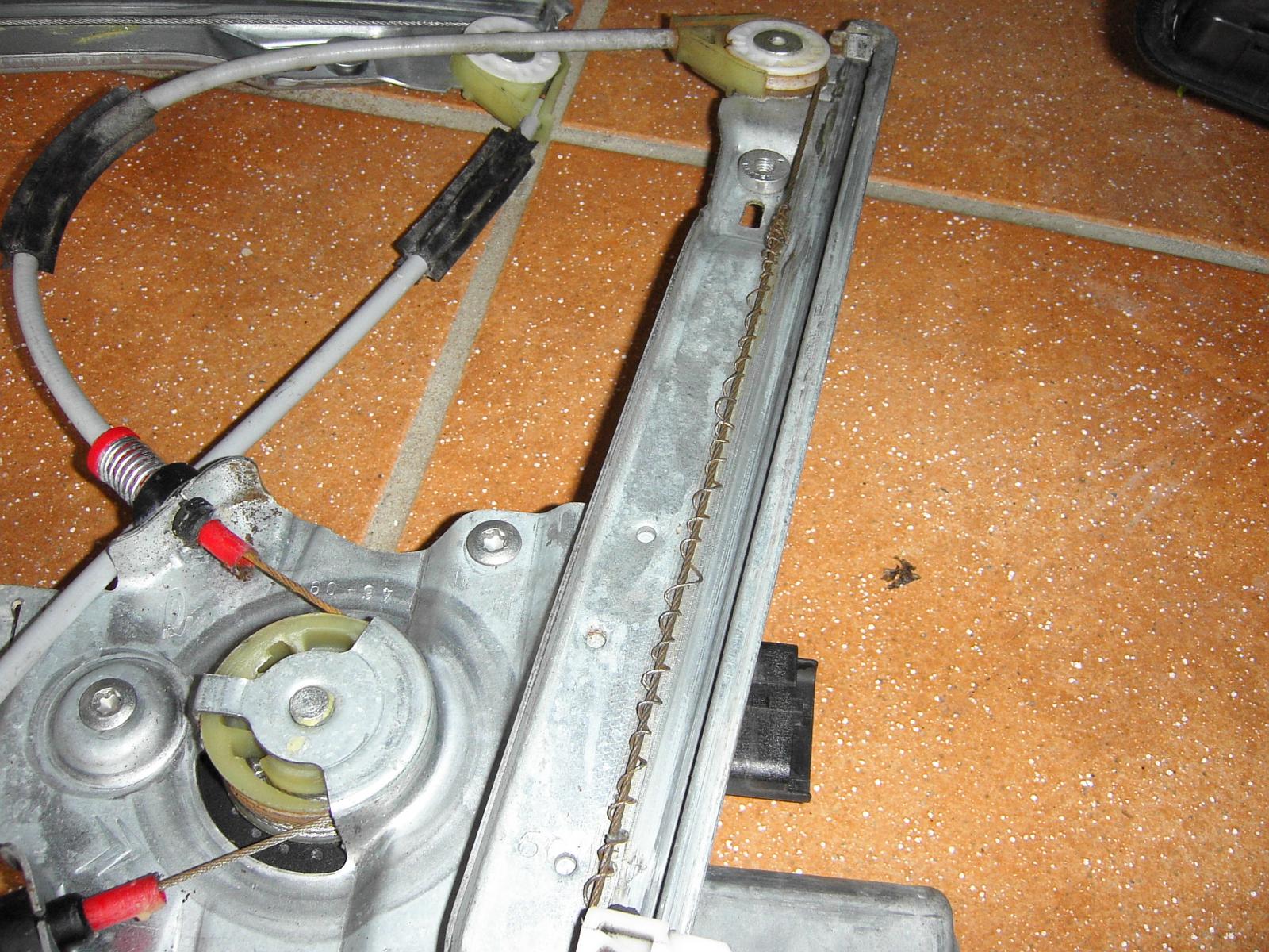

Heute war meine Fahrerseite dann auch dran und ich habe mal nebenher Bildchen gemacht. So sehen die Seile bei einem Garagenwagen nach gut 6 Jahren aus:
Beim Entnehmen der ganzen Mimik war schon der ein oder andere Fluch fällig...warum müssen Lautsprecherhalterungen mit Popp-Nieten eingebaut sein, die man rausbohren muss, um an die letzte Schraube der Führungsschiene zu kommen? :angry:
Ich will mich aber nicht weiter beschweren, denn im Gegensatz zu dem Gefrickel von Türverkleidung am Megane meines Schwagers war das hier eine Wohltat!
Die neuen Züge (14,- ebay) sollen übrigens rostfrei sein und die Hüllen verstärkt (mal sehen wie die in 6 Jahren aussehen...;))
Das Montieren ist etwas tricky: Erst werden die Seile auf der Motorrolle gegenläufig aufgewickelt, bis sie sich in einer Rille begegnen. Dann muss man versuchen das Ganze mitsamt Motor wieder an die Schiene zu schrauben, ohne dass ein Seil von der Rolle springt. Die Züge werden dann um zwei Umlenkrollen gelegt und die Enden mit den Federn beim Motor eingehängt. Jetzt muss man gegen die Federkraft die Züge noch um die restlichen Umlenkrollen legen. Das geht besser wenn man zu zweit ist und Einer die Federn zusammendrückt, während der Andere einfädelt.

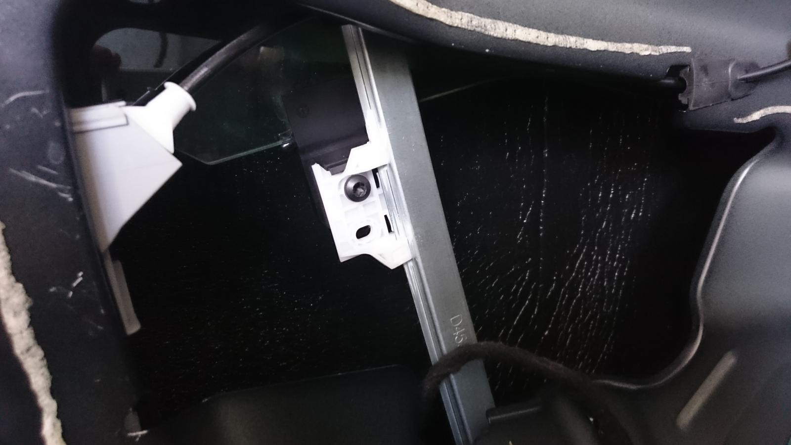

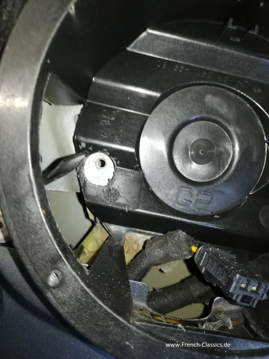

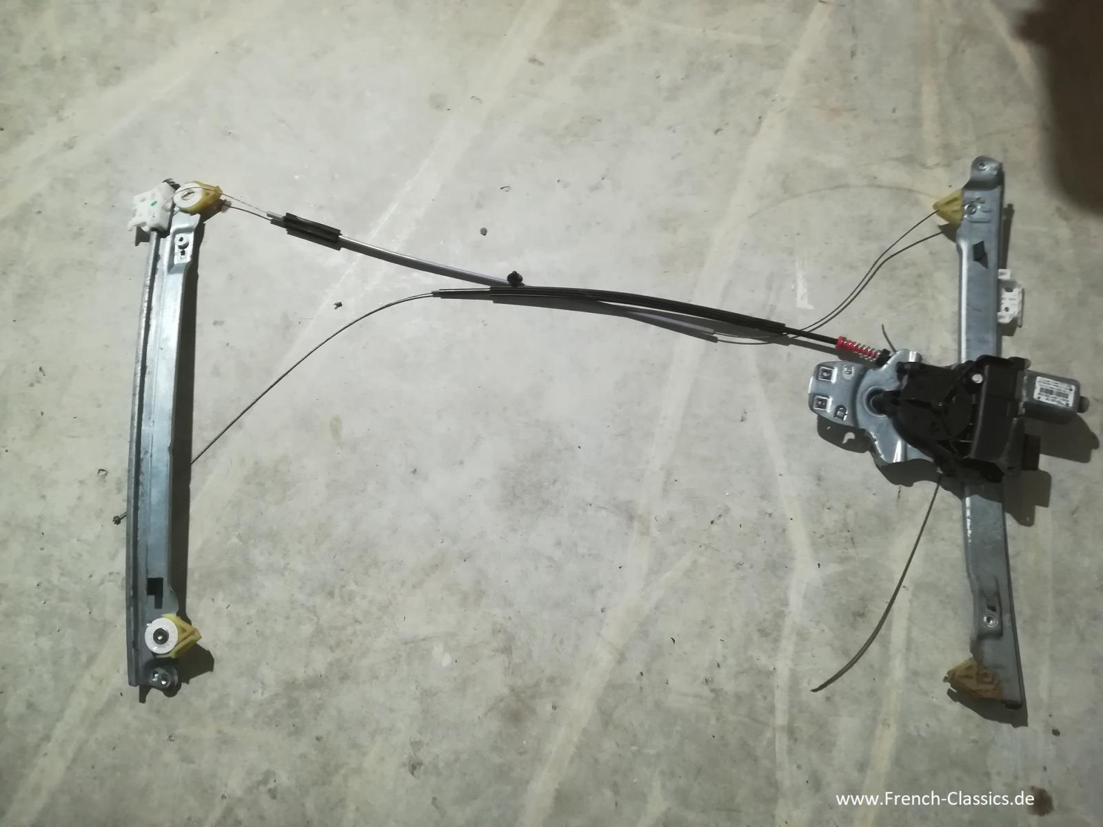

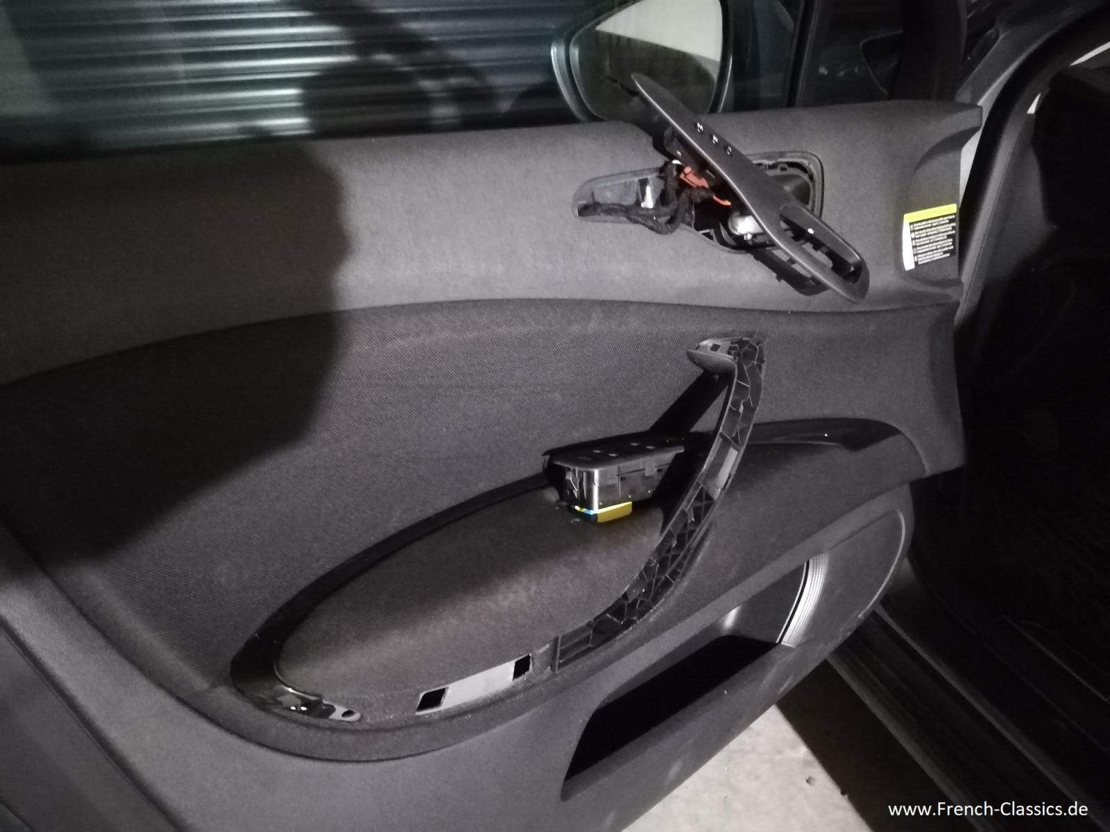

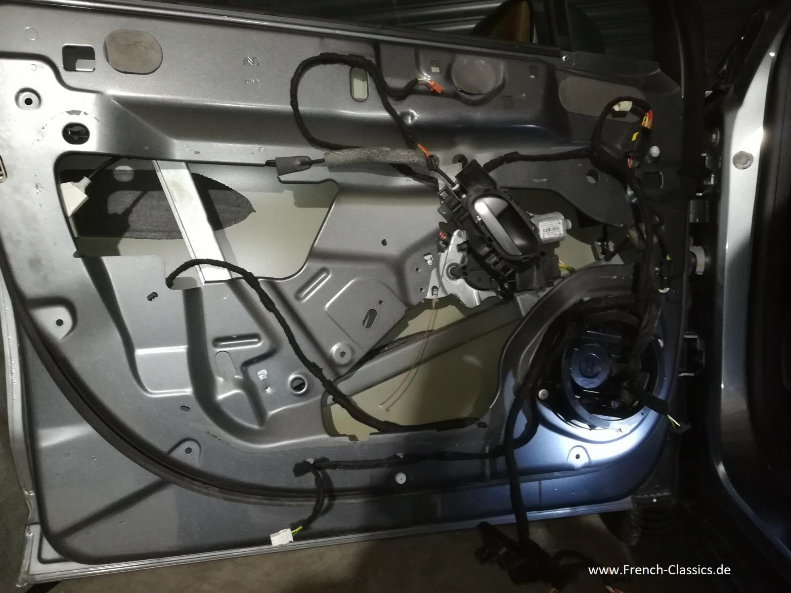

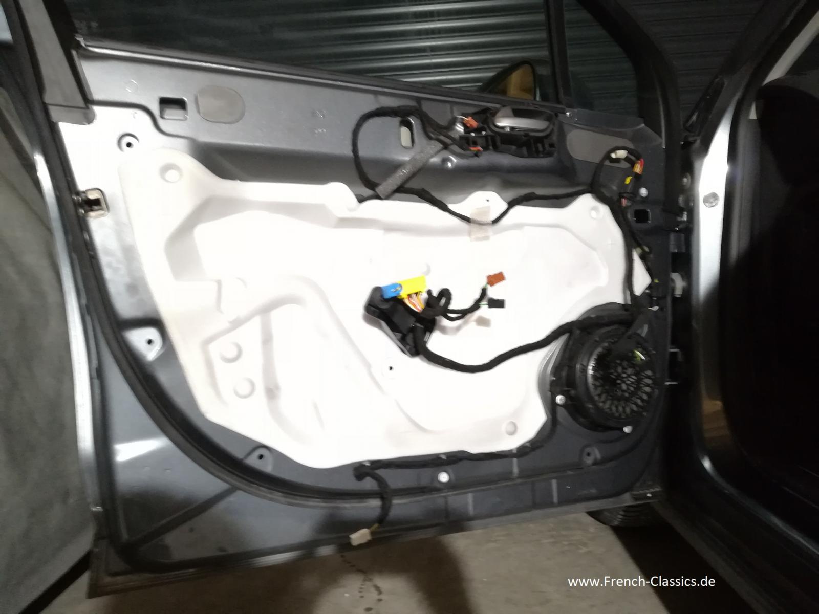

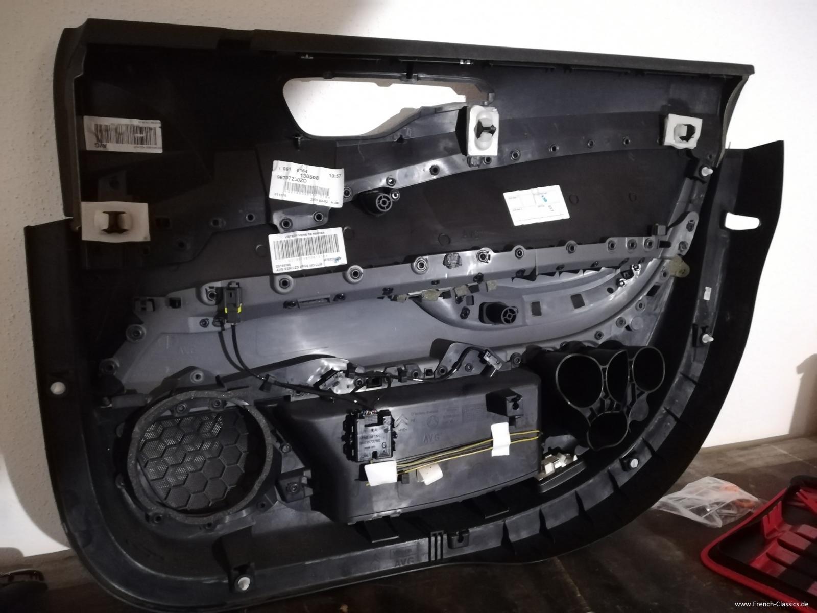

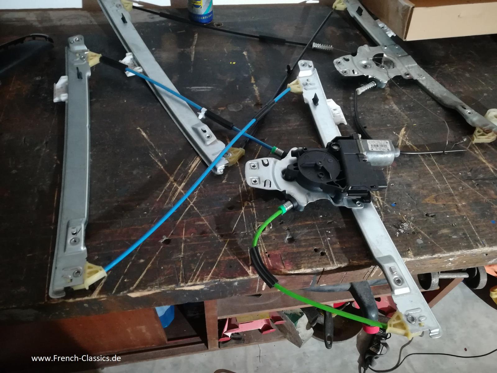

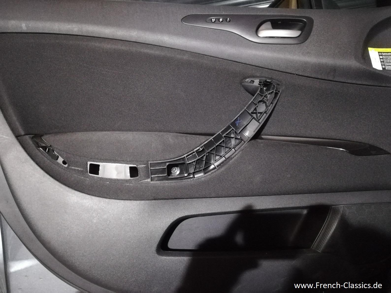

C5 II nach 12  Jahren Seile und Schienen ohne  jeglichen Rost (Hebertot wg aus Gleitstück ausgerissenem Bowdenzug). Zumindest die Metallteile waren wohl schon mal besser.
Was für eine Odyssee.
Die Demontage und Fehlersuche dauerte nicht lange, das war in 20min erledigt - ein Stahlseil war gerissen. Eine Servicebohrung im Lautsprechergehäuse erspart das Ausbohren der Nieten. Dann aber begann das Fluchen.
Die elektrischen Fensterheber in meinen dreißig Jahren alten Autos funktionieren tadellos mittels robuster Scherentechnik, angetrieben über einen am Zahnkranz angeflanschten Motor. Hier im C5 aber ist das einfach nur Murks, kompliziert und fehleranfällig :mad:.
Erst versuchte ich es mit dem einfachen Reparatursatz, bestehend aus neuen Seilen, Federn und Aufwickelrolle. Nach zwei fehlgeschlagenen Einbauversuchen war ein Stahlseil schon wieder kurz vor Bruch, sodass ich dann kurzerhand das vorkonfektionierte Set nachkaufte.
https://www.ebay.de/itm/Fensterheber-elektrisch-vorne-links-für-Citroën-C5-3-III-Kombi-ab-BJ-2008/264137535521?ssPageName=STRK%3AMEBIDX%3AIT&_trksid=p2057872.m2749.l2649
Damit war die Reparatur schnell erledigt und nach dem Anlernen der Endlagen (Bedientaste erst lange nach unten gedrückt halten und gleiches dann oben) funktioniert der Fensterheber wieder wie gewohnt.
Hier noch ein paar bildliche Impressionen.
Sind die Griffe bzw. Griffschalen leicht zu demontieren? Ist der ebay-Fensterheber  augenscheinlich besser?
Ronald
