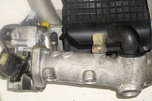

Hier ein Bild der Ansaugbrücke von unten. (Links die Drosselklappeneinheit)
Das eingeschraubte Teil, fast mittig (etwas rechtslastig) müßte der MAP Sensor sein.

Genauso sieht das Teil aus. Und ich suche diese Plastesensoren wie hier gepostet. Leute Leute.....
Den gibts doch gar nicht mehr. Also was basteln.
