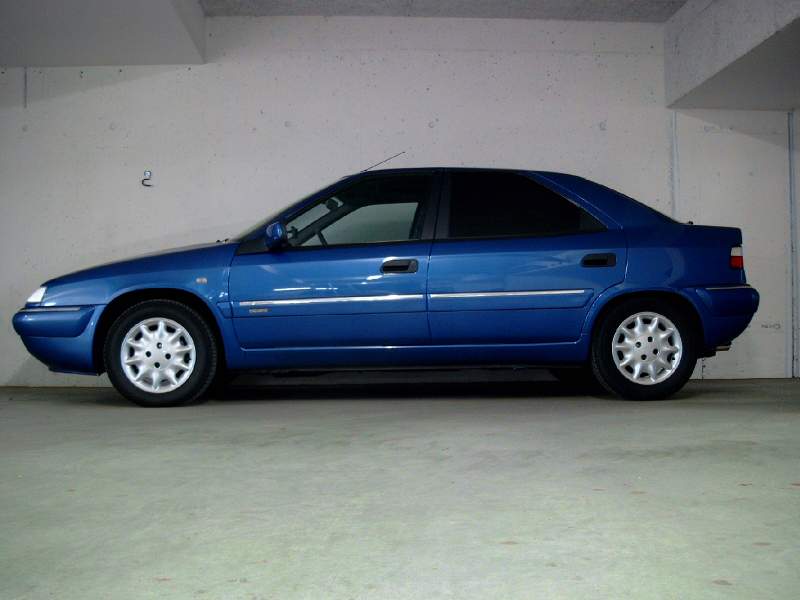

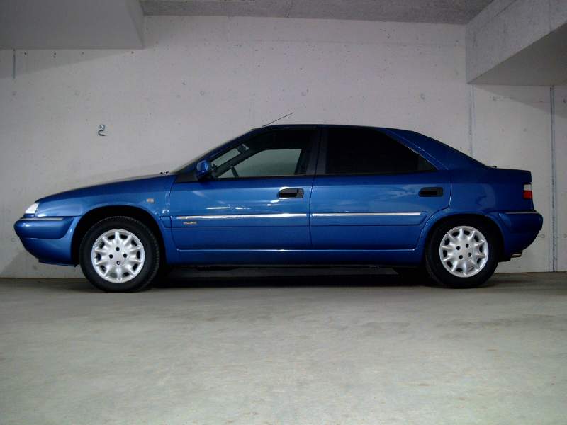

26. September 201412 J. Aber "ohne123" hat Recht. Die Güte der Federkugeln und des Federungskomforts hat rein gar nichts mit der Höheneinstellung des Fahrwerks und der Scheinwerfer zu tun. Deshalb hab ich schon an dieser Stelle geschluckt, was das wohl für ne Werkstatt sein muss, die dann einen Wipptest macht: ... Auf meinen Hinweis, dass ich vermute, dass vielleicht der Wagen hinten zu tief bzw. vorne zu hoch stehen würde, wurde mechanisch die Federung vorne und hinten geprüft... Damit der Beitrag nicht ohne Tipp bleibt: Ganz grob kann jeder Laie die Höheneinstellung in der Seitenansicht kontrollieren: Das Auto darf weder deutlich den Arsch hängen lassen, noch die Schnauze recken, die Schweller müssen ziemlich exakt parallel zum Untergrund laufen. Hier mal mein X2 vor und nach einer (kleinen) Korrektur der Höheneinstellung: Bearbeitet (26. September 201412 J. von Juergen_)
