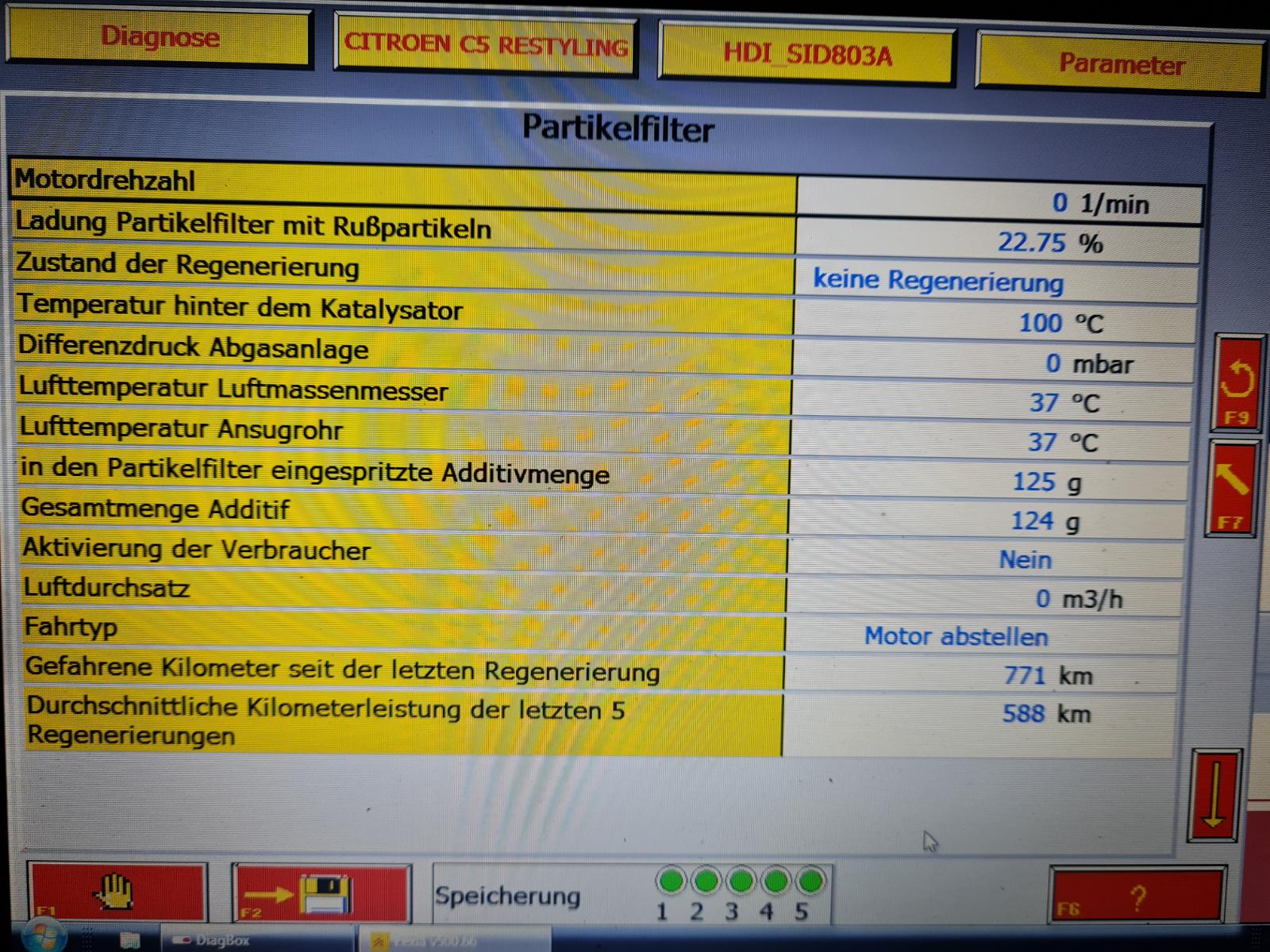

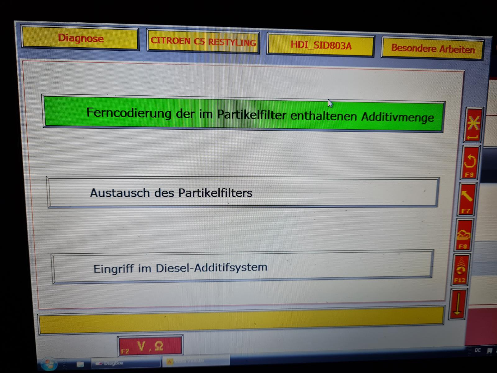

12. November 20223 J. Moin, ich hab heute auch das Prozedere gemacht und danach den Menü "Auffüllung des Behälters" gemacht. Danach war die Fehlermeldung im BC weg. Unter Parametermessung ist aber die eingespritze Additivmenge und Gesamtmenge Additif weiter unverändert. Soll das so? Kann mir einer sagen was beim 2.0 hdi Schalter unter "Ferncodierung der im Partikelfilter enthaltenen Additivmenge" drin stehen soll?
14. November 20223 J. Wenn ich 278000 Kilometer runter habe, und unter dem Menüpunkt oben es nur bis 240tkm geht - Heist das ich dem Steuergerät sagen muss das der FAP getauscht wurde oder verstehe ich das falsch? Bearbeitet (14. November 20223 J. von SuperMario)

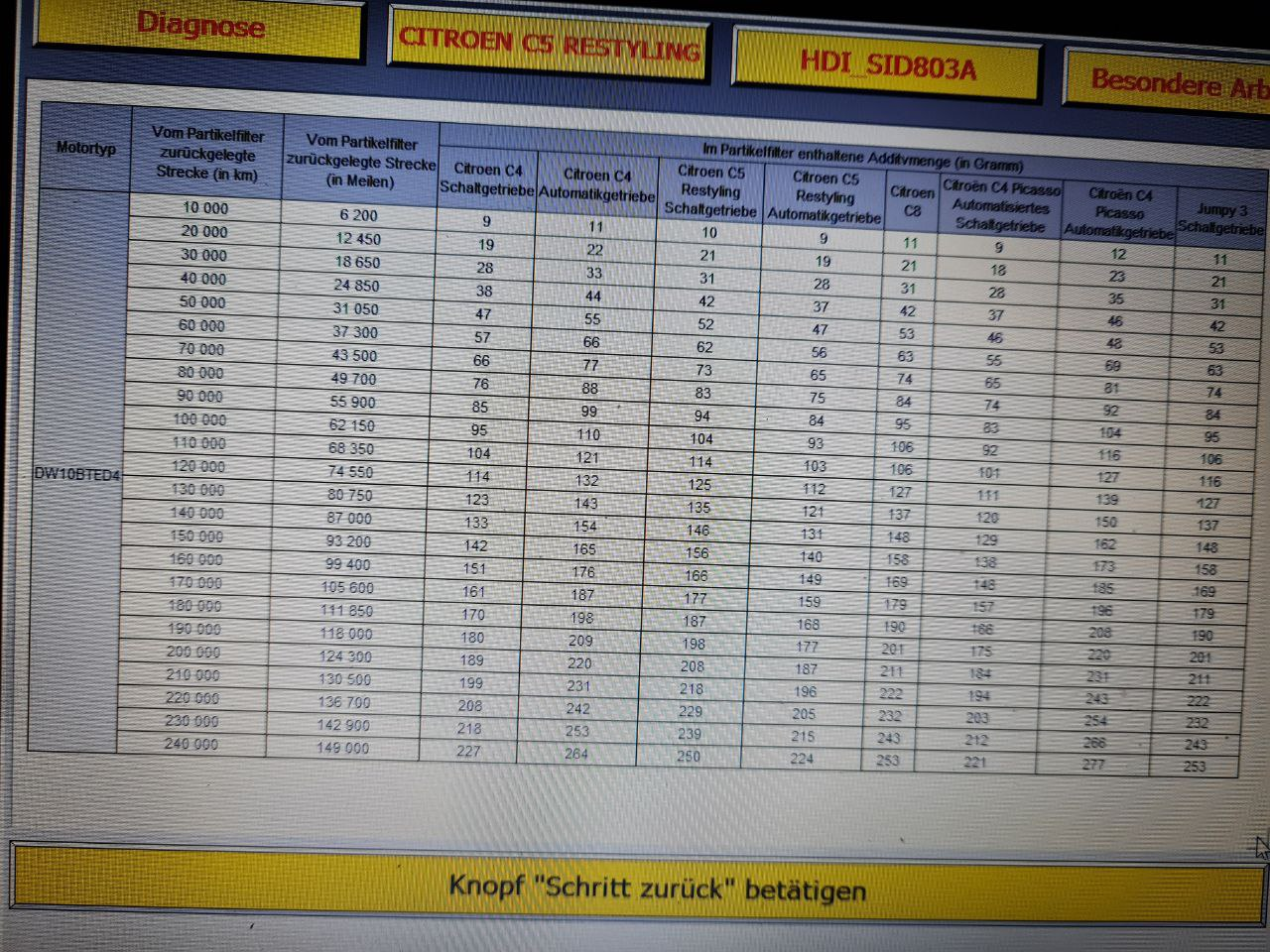

14. November 20223 J. Gem. Der Tabelle sind es pro 10'000km 10g Additiv. Die eingespritze Menge in den Filter bleibt aber unverändert - ist ja immernoch der selbe Filter. Du hast dem Wagen bloss neue Munition gegeben
14. November 20223 J. also trage ich bei der Ferncodierung welchen Wert ein? 125g stand drin, bei 122tkm hat er seinen ersten Nachschub bekommen vom :-).
14. November 20223 J. Einfach lassen, wie es ist. Oder warum willst du die Additiv Menge im Filter ändern? Wie gesagt, die bleibt gleich, der wurde ja nicht getauscht?

15. November 20223 J. Achsooo. Dann hätte ich ehrlichgesagt Stump nach der o.g. formel gerechnet. Also für deinen 278g, wenn sich das eintragen lässt.
1. Dezember 20223 J. @Xynactra hab die eingespritze Menge gelassen (125g), stell ich die Menge um auf die Kilometeranzahl kommt ein P-Fehler Maximal eingespritze Menge erreicht 😂 Hab jetzt 281tkm runter, der Filter ist zu 46% gefüllt. 🤪 Regeneriert wird derzeit alle 1000tkm.
