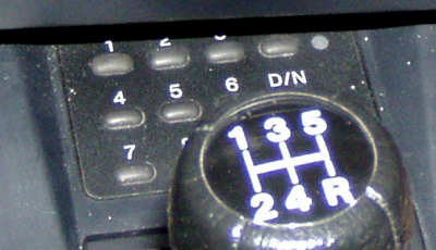

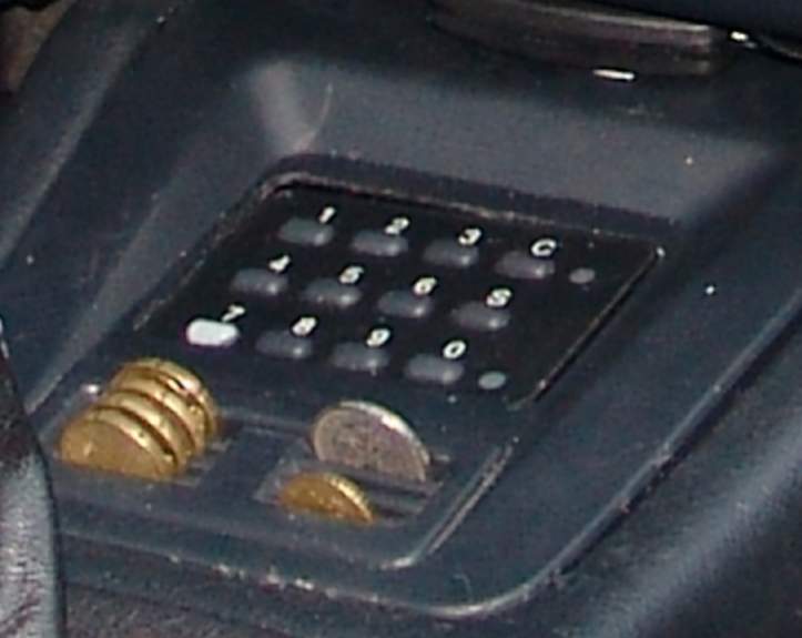

6. November 201412 J. Ja, mein '94er X1 hatte wirklich keine Klima. War ein 2,0i VSX mit Schiebedach, el. Spiegeln, Öltemperaturanzeige, WFS mit Code, el. Fenster vorne und hinten, ZV mit IR-FB, Vendomepolster mit Höhenverstellbarem Fahrersitz und Kippbarem Beifahrersitz, keine LFB und keine Klima. Keine Ahnung was davon Serie war und was extra bestellt wurde, vermute mal das Schiebedach, Rest Serie. Mein '95er 1,8i16V SX hatte bis auf das Schiebedach, die Öltemperaturanzeige und die eFH hinten genau die gleiche Ausstattung, und zusätzlich Klima. Mein'95er Activa hat bis auf das Schiebedach alles was der VSX hatte und dafür zusätzlich Klima. Habe mir ein paar Fotos von den alten Autos angeschaut, dabei ist mir eine Kleinigkeit aufgefallen: der VSX hatte eine Taste an der WFS, die die anderen nicht hatten: D/N. Wofür war die? So sieht das beim '95er Activa und beim '95er SX aus. Und das war beim VSX. War eben ein X1.0, '94er BJ halt. Hatten die eine andere Belegung? Der war mein einziger 1.0 mit WFS.
